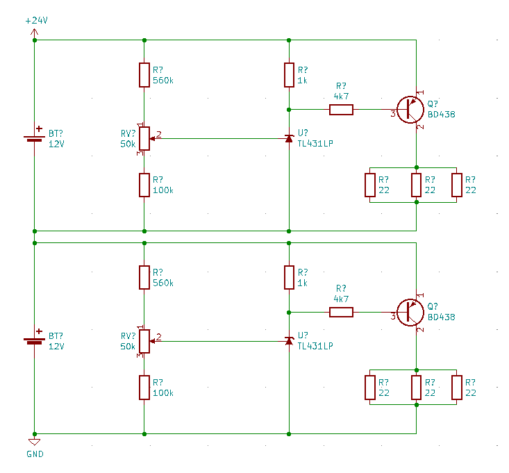

ich würde gern das Wissen der Forenteilnehmer nutzen, um meine Schaltung
auf grobe Fehler prüfen zu lassen, da ich blutiger Anfänger bin.
Schaltplan und Fotos des Versuchsaufbaus im Anhang.
Problemstellung
Ich betreibe derzeit eine Sammlung von diversen Akkus (zusammen ca.
40Ah, wird noch ausgebaut) an einer Solaranlage mit Laderegler. Das
System hat "in etwa" 24V Akkuspannung/Ladespannung, die direkt an die
Verbraucher weitergegeben wird.
Die verwendeten (gebrauchten) Bleiakkus sind in unterschiedlich gutem
Zustand, deshalb würde ich gern per Elektronik dafür sorgen das die in
Reihe geschalteten 12V Akkus möglichst gleiche Ladeschlussspannungen
erreichen. Da es sich um AGM Akkus handelt, ist eine Ausgleichsladung
durch Spannungserhöhung nicht empfehlenswert und führt zum vorschnellen
Tod der Akkus.
Randbedingungen:
Absicherung auf 24V Basis (LSS 16A, B-Charakteristik), Tiefentladungs-
und Überspannungsschutz sind am Laderegler gegeben.
Lösungsansatz
Ich habe die diversen Li-Ion Balancer-Schaltungen mit TL431 im Internet
und hier im Forum als Vorlage genommen und versucht, auf meine
Bedürfnisse anzupassen. Da es aber um 12V je "Zelle" geht wird Wärme
schnell zum Problem, entsprechende Leistungswiderstände habe ich nicht
verfügbar - insbesondere keine zur Montage an Kühlkörpern.
Zudem wollte ich gern mit vorhandenen Komponenten bauen und extra kosten
sollte der Spaß wenn möglich nichts ;-)

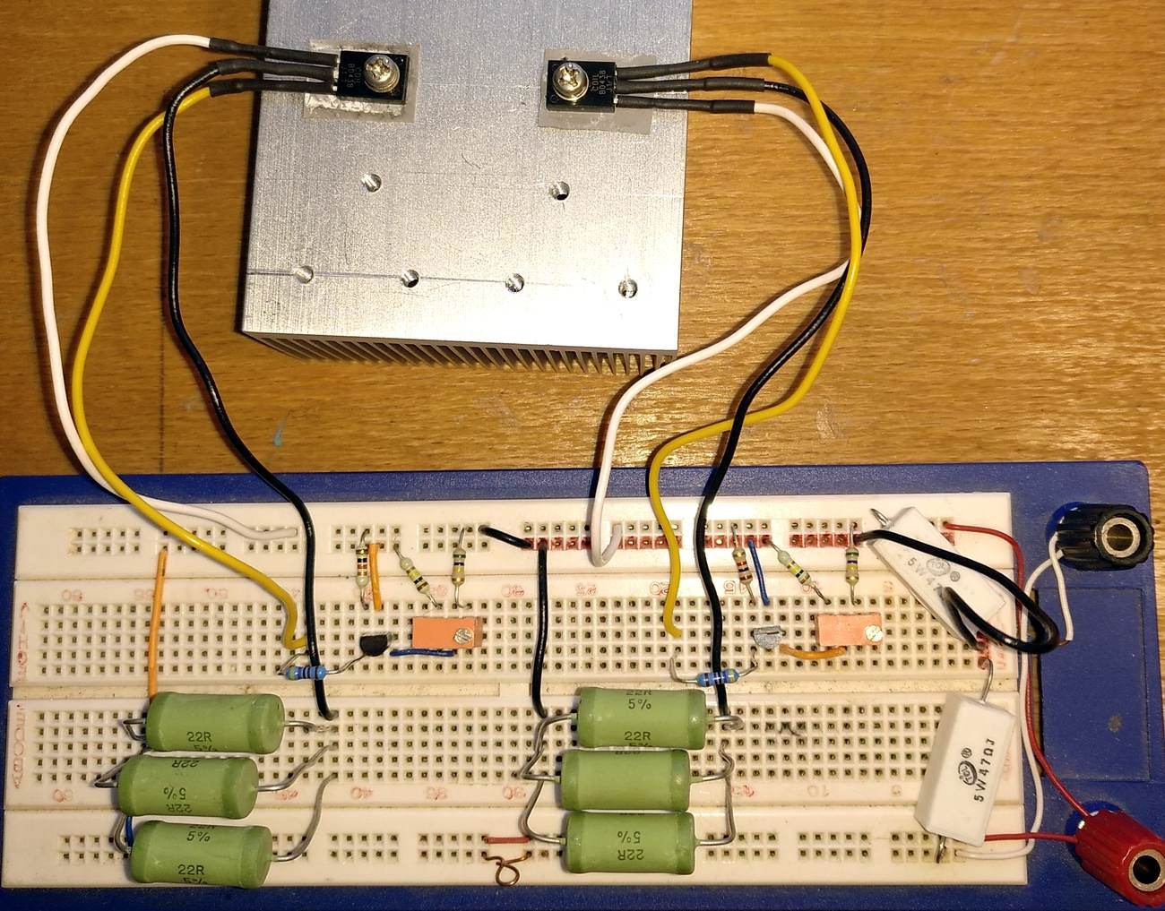

Also soll die Leistung zum großen Teil im Transistor verheizt werden,
Kühlkörper von PCs (90W TDP) sind genügend vorhanden, Transistoren
(BD438) ebenso. Bei 12V ist auch ein Lüfter kein Problem.

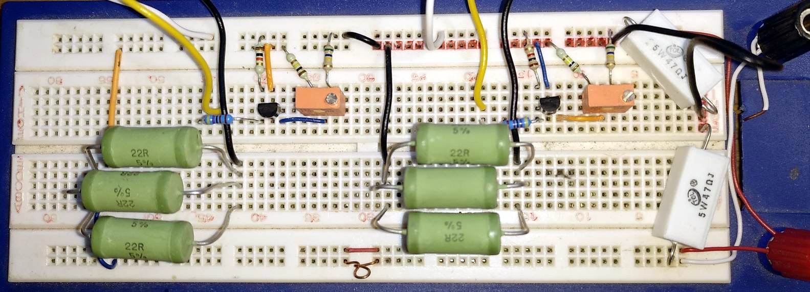

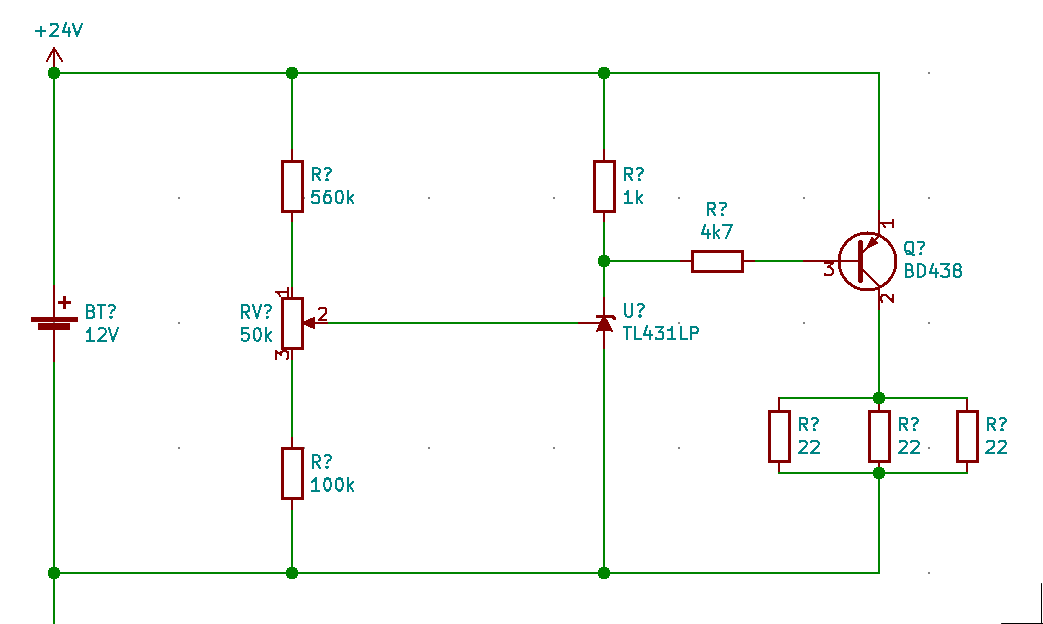

Mein aktueller Versuchsaufbau sieht so aus, dass ich den BD438 mit 4k7
Basiswiderstand betreibe, was dafür sorgt das einige Watt am Transistor
abfallen und die Lastwiderstände nur einen Teil der Leistung abbekommen.
Bei Tests einer einzelnen "Zelle" kamen <700mA Strom raus und die
Leistung (Spannungsmessung) fiel zu ca. 2/3 am Transistor ab. Beide
"Zellen" zusammen habe ich nur begrenzt getestet, da ich für den
Versuchsaufbau die Akkus nur durch einen Spannungsteiler ersetzen
konnte.
Fragen
Ist diese Schaltung soweit in Ordnung, dass ich Sie auf die Akkus
loslassen kann?
Was sollte ich verbessern?
Gibt es eine simple, bessere Lösung die Leistung komplett mit
Transistoren zu verheizen?
Danke.

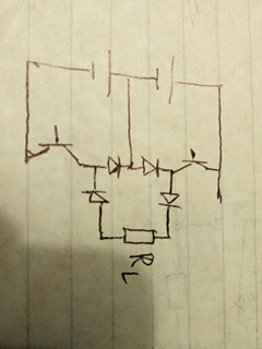

von Dieter (Gast)
So aufgebaut, werden die Leistungswiderstaende nur einmal benoetigt.

von Michael B. (laberkopp)
Nein.
Ein BD438 hat eine erbärmliche Stromverstärkung, und aus den 2mA die der
4k7 Basisvorwiderstand zulässt macht er nur so 170mA.
Der TL431 könnte 100mA, aber bei 12V eher nur 50mA, was ein 220 Ohm
Basiswiderstand erledigen könnte, die 1k können leicht auf 10k erhöht
werden.
Das Hauptproblem liegt aber woanders: Deine alten Bleiakkus vom Schrott
werden früher oder später Zellenschlüssen bekommen. Dann hat ein 12V
Akku nur noch 10V. Deine Schaqltung zwingt ihm aber 13.8V beim Laden
auf, macht 2.76V pro Zelle, die restlichen 5 Zellen gasen also und sind
nicht überladegeschützt.
Gut, der Akku ist sowieso kaputt, aber eine kluge Akkuschaltung sollten
ihn aus deinem Akkuverbund rausschalten können. Tesla macht das, diese
simple Schaltung aber nicht.
Man glaubt zwar daß es besser wäre, ist es aber nicht. Ein
Drahtwiderstand darf 300 GradC heiss werden, ein Transistor nur 150.
Damit leisten Widerstände viel mehr als Transistoren. Du musst nur
darauf achten, daß die Widerstände niederohmig genug sind um den ganzen
Ladestrom übernhemen zu könnnen den dein Laderegler maximal
hineinsteckt, ohne daß die Spannung über ca. 12V steigt.

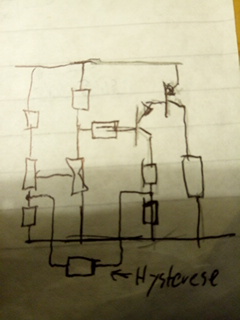

von Dieter (Gast)
Fuer die Leistungsstufe anbei noch eine Empfehlung:
Die komplementäre Darlington-Schaltung
(Sziklai-Connections)
https://www.elektronik-kompendium.de/public/schaerer/kdarl1.htm
von Dieter (Gast)
Zur Schaltung spaeter mehr.
Damit die Schaltung nicht zu lange im Zustand verharrt in dem der
Transistor mindestens  die Haelfte verheizt, wird noch eine kleine
Hysterese eingebaut werden muessen. Schwingen soll es dann auch nicht.
Oh, das ist eine gute Idee, zumal die Dioden dann ja auch einen fixen
Anteil an Leistung verdampfen.
Laberkopp schrieb in Beitrag #5841680
Ich habe den 4k7 experimentell so bestimmt, das ~500-700mA fließen und
2/3 der Leistung am Transistor abfallen. Mit 300-500R als
Basiswiderstand könnte ich den Transistor voll durchschalten, dann
fallen da aber nur noch <0,8V ab.
> werden.
Ich hatte mit Widerständen >5k6 IIRC das Problem, dass ich den
Einschaltpunkt nicht sauber bestimmen konnte. Werde ich mir noch mal
ansehen.
Ich würde 300° Hotspots am Ort der Anlage gern vermeiden und jeder Euro,
den ich in die Anlage stecke reduziert die Rentabilität. Die ist jetzt
schon grenzwertig (10 Jahre+), deshalb der Aufbau mit vorhandenem
Material.
(Ich hatte schon mal darüber nachgedacht die Widerstände in Öl zu
stecken, um Sie zu kühlen, das scheitert bislang aber an der
Verfügbarkeit eines geeigneten Aufbaus)
Es geht nur darum, ein gelegentlich auftretendes Problem (akut habe ich
keine Probleme, die aktuellen Zellen sind gut genug) ein wenig zu
mindern - das aus den alten Akkus keine neuen werden und das AGM der
falsche Zelltyp ist ist mir durchaus bewusst. Nur wegschmeißen kann ich
die Zellen immer noch.
Die Akkus werden eh regelmäßig getauscht und erweitert, je nach
Verfügbarkeit.
Ein Ansteigen der Spannung signalisiert dem Laderegler seinen
Feierabend? Bekomme ich dann nicht Probleme, die Ladeschlussspannung zu
erreichen? Außerdem ist es doch vermutlich im Fehlerfall (z.B. ein Akku
mutiert zum Heizelement) auch nicht optimal?

von Thomas S. (Gast)
Entschuldigung, dass ich hier meinen 'Senf' dazu gebe.
Aber ich habe ähnliche Steckbretter, und ich denke, dass diese nicht mit
dem evtl. flißenden Strom klar kommen. Sind eher gedacht für Steuerung,
uC, ...
Wenn ich falsch liege, einfach ignorieren.
von Dieter (Gast)
Wenn in einem Akku eine Zelle weggbricht, dann ist die Parallelschaltung
kritisch, da dieser Akku überlastet zu Gasen anfängt. Bei solchen
kleinen Zellen wäre andererseits eine Einzelüberwachung ein
verhältismäßieger Aufwand.
Vermutlich hat die Solarzelle nicht mehr als 50...100W, auch wenn der
Solarregler mehr schaffen sollte.
LOL schrieb:
> B) ein Ausfall der Lampe auch einen Ausfall des Balancers bedeuten würde.
Einen Widerstand und eine Lampen würde ich parallelschalten, so dass bei
Ausfall noch ein kleiner Anteil vorbeigeleitet würde. Die Dioden sorgen
auch dafür, dass die Lampen mit reduzierter Helligkeit leuchten. So dass
die Lebensdauer eher in Richtunge 5000h tendiert.
Aus dem Bauch heraus hätte ich als Widerstände gewählt statt 1k 4,7k
jeweils 2,2k und eine Darlingtonschaltung oder ähnliches gebaut.
von Dieter (Gast)
Grobskizze.
von LOL (Gast)
Hallo Dieter,
Da jeder Akku aber aus 6 Zellen besteht wüsste ich nicht, wie ich
erkenne, wenn eine der Zellen stirbt in der Parallelschaltung (24S6P auf
Zellenbasis). Bei normalen USVs merkt man in der Regel auch erst beim
Akkutest, ob einer geplatzt ist und alle anderen totgegast. Deshalb
tauscht man die ja turnusmäßig.
Das Solarpanel ist für Autarkie dimensioniert, d.h. im Sommer massiver
Overkill. Konkret: ~600W.
Im Winter ist das trotzdem ab und an zu wenig, deshalb gibt es einen
Notlader, der ist aber im Normalfall aus und greift nur ein, wenn die
Spannung (unter Last) <23,5V wird.
Das mit den Dioden ist ein gutes Argument, wieder ein Grund die Last so
umzubauen wie von dir vorgeschlagen. Zumal ich dann auch nur eine Lampe
brauche.
Eine 12V 21W Lampe hat aber jenseits der 20A Einschaltstrom, durch den
parallelen Widerstand steigt der noch. Dann muss ich sicher einen
P-Channel Mosfet nehmen um zu schalten oder hält der 4A Transistor
diesen Impuls aus? Oder PNP-Transistor + N-Channel-Mosfet?
Darlington habe ich als fertige Transistoren da, BD680.
Ich werde das zusammen mit der Lampe am Wochenende testen.
Da fällt mir ein: Sieht die Last, sollten zufällig beide Balancer aktiv
sein eigentlich 24V? Dann müsste Sie ja komplett anders dimensioniert
sein.

LOL schrieb:
> Da jeder Akku aber aus 6 Zellen besteht ......wenn eine der Zellen stirbt in der
> ....tauscht man die ja turnusmäßig.
Soetwas wäre zwar möglich, aber wegen des Aufwandes wird das nur bei
sehr großen Zellen realisiert. Bei sternförmiger Verbindung, die einen
kleinen identischen Widerstand aufweist, gibt es noch die Methode den
Strom über den Spannungsabfall mit einem Multimeter gelegentlich zu
messen. Luxus wäre das von einem ATtiny in intervallen durchführen zu
lassen.
> Das Solarpanel .... Overkill. Konkret: ~600W.
> Notlader, .... (unter Last) <23,5V wird.
Das muss man bei den Schwellen berücksichtigen.
> Das mit den Dioden ist ein gutes Argument, wieder ein Grund die Last umzubauen
Es gibt auch noch Lampen mit 5W Glühdraht. Meist sind das Doppelbirnen.
Ein Widerstand in Reihe zur Lampe reduziert den Einschaltstrom und
verlängert die Lebensdauer noch mal.
> sein.
Gerade bei den Schwellen musst Du Dir Gedanken machen. Bei größeren
Kapazitätsunterschieden muss die untere Abschaltspannung etwas höher,
d.h. mit Reserven nach untern eingestellt werden.
Bei der Überladung (Balancierung) gilt das Gleiche. Wenn zum Beispiel
die untere Reihe um 0,5V hinterherhinkt, dann würde die obere Reihe
überladen oder sehr viel Leistung balanciert. Der Balancer muss agieren
im Level zwischen Dauerladungsspannungsgrenze, Erhaltungsladung und
maximale Ladeschlussspannung. Und die Spannungschwelle beider Balancer
in Aktion muss oberhalb der Ladeendeschwelle des Ladegerätes liegen. Das
ist etwas kniffelig und nicht ideal, geht aber nicht besser.
