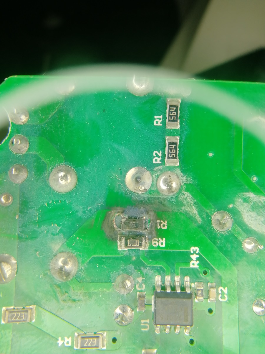

mein Batterieladegerät hat sich spontan verabschiedet.
Es handelt sich um dieses Modell:
https://www.amazon.de/EUFAB-16614-Intelligentes-Batterieladeger%C3%A4t-12V/dp/B00EPYRRPI
Das Gerät scheint extrem billig verarbeitet zu sein, siehe Lötungen.
Nichtsdestotrotz wollte ich versuchen es wiederzubeleben.
Augenscheinlich sind drei Bauteile zerstört:
Mosfet TPC8124
Sicherung 1,6A
und zwei Widerstände.
Evtl. reicht der Austausch dieser Komponenten schon...
Leider sind die Beschriftungen der Widerstände kaum noch zu entziffern,
hat da jemand einen Tip für mich?

Bei R1 sieht es aus als sei das Metall der Pads durch Elektrolyse
weggefressen.
Mit Messspitzen direkt am Widerstand kann man evtl. den Wert messen.
R9 scheint den Aufdruck 1R80 zu haben, wie 1,8 Ohm.
Auch R9 kann auch schon durch Elektrolyse "frei" gefressen worden sein.
beim Probebetrieb kann das  IC auch mit z.B: 10 Ohm als R1 laufen,dann
wäre halt der Strom auf ca.1/10 begrenzt.
Problematischer ist halt Q2 (der MOSFET?). Das sind die Pads und die
Leiterplatte fast verkohlt.
Auf jeden Fall einen Akku erst einmal über einen Widerstand >100Ohm
anschließen, sonst brät der Akku den FET sofort kaputt.
