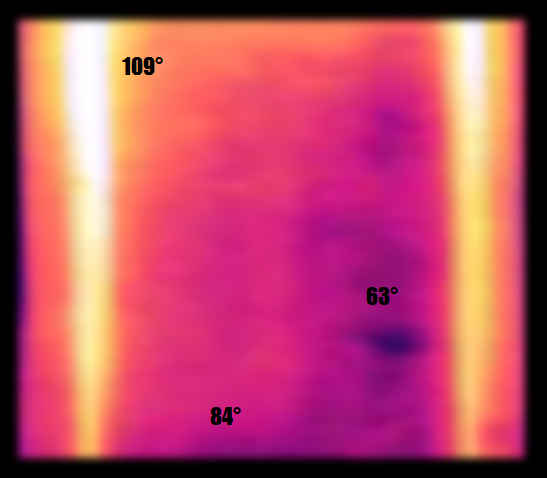

ich möchte gerne an unserem Rennauto die Reifentemperaturen messen. Dazu
soll ein Infrarotsensor verwendet werden. Die Kommunikation der
Messdaten soll im Optimalfall per SPI erfolgen, da diese Kommunikation
bereits im Auto installiert ist und die Temperaturdaten sollen geloggt
werden. Meine Problematik besteht aktuell in der Installation der
Sensoren. Für die Sensoren wird im Datenblatt immer ein Sichtfeld (FOV)
angegeben, aber woher weiß ich wie groß der Abstand zwischen
Reifenoberfläche und Temperatursensor seien muss? Klar ist je weiter ich
weg bin, desto größer wird quasi die mögliche Breite die gemessen werden
kann, jedoch gibt es da doch sicherlich ein Limit, oder? Über eine
mögliche Brennweite der Linse wird in den Datenblättern jedoch nie etwas
aufgeführt.
Beispielhaft habe ich mal diesen IR-Temperatursensor herausgesucht:
https://as-electronic.net/epages/f5f396c6-206d-4fb6-8b4c-7e9832c1a74f.sf/de_DE/?ObjectPath=/Shops/f5f396c6-206d-4fb6-8b4c-7e9832c1a74f/Products/MLX90614ESF-ACC-000
Dieser hat ein FOV von 35° und scheint für mein Vorhaben gut geeignet.
Ist der Abstand zwischen Sensor und Reifen jetzt beliebig wählbar?
Ich würde mich über jede Hilfe freuen!

Die Reifentemperatur kann man sehr wohl per IR messen; Rennauto-Reifen
werden warm genug. Mit Hand-IR-Thermometern ist das Standard.
In der Formula Student wird das gelegentlich so gemacht. Problem Nr. 1
ist aber die Aufhängung der Sensoren, denn die Mechaniker wehren sich
irgendwie dagegen entsprechende Bügel einzubauen :-)

Jonas schrieb:
> Ah okay ja das vereinfacht die Sache um einiges. Das heißt es ist auch
> für jeden Reifen ein Sensor ausreichend?
kommt drauf an ;)
Was Du messen möchtest, wie genau.
Wie breit der Reifen ist.
Beim Motorrad meist 3 Sensoren je Reifen. Links-Mitte-Rechts
Beim Auto nicht soo gravierend (abhängig von Sturz/Spur etc.), es gab
mal Thermobilder der Reifen von F1 Autos im TV zu sehen. Vielleicht
findest Du da was.

Aber nicht unbedingt genau, weil die Reifen rauh sind und schwarz und
der Sensor das wissen muss.
Gast #5843075
Ups, hatte den letzten Beitrag nicht gelasen. Also wir hatten mit den
rauhen Reifen echte Probleme, weil sie eben Verschmutzungen hatte und
bei Wärme anschmelzen und spiegeln. Schließlich war es mit einer
IR-Kamera einfacher, weil man dann die spots, die keine gute Information
hergaben, überlesen konnten.

Also es geht hier um einen Formula Student Wagen, bei dem der Reifen
eine glatte Oberfläche hat. Die Temperaturen sollen währrend der Fahrt
gemessen werden, da der Reifen ja bei Stillstand wieder recht schnell
abkühlt. Ich denke, dass IR Sensoren dafür sehr wohl geeignet sind.
