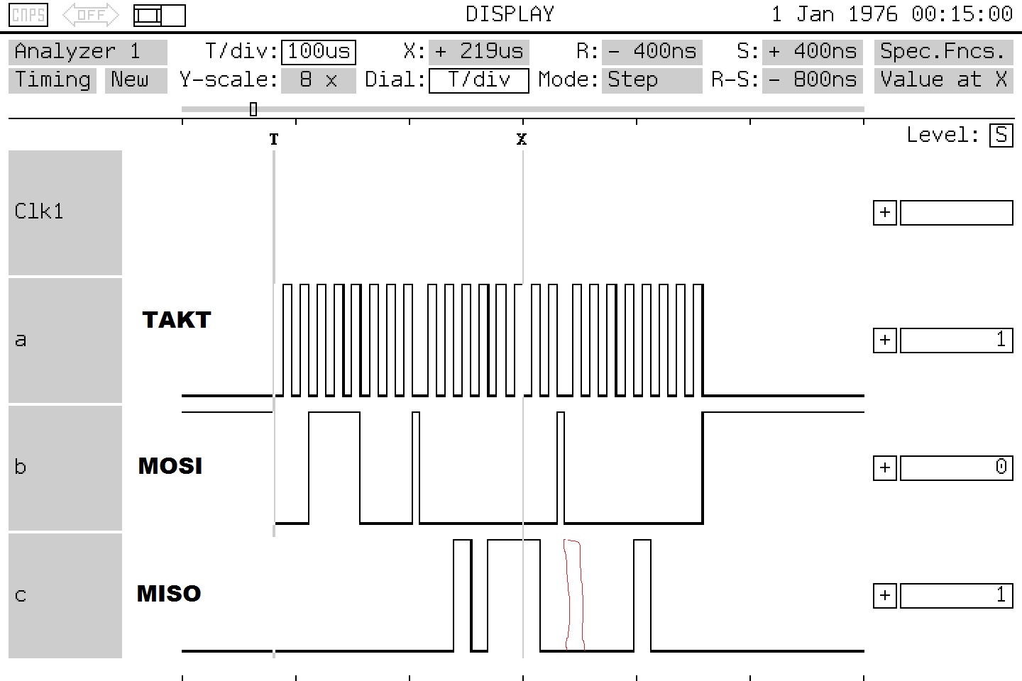

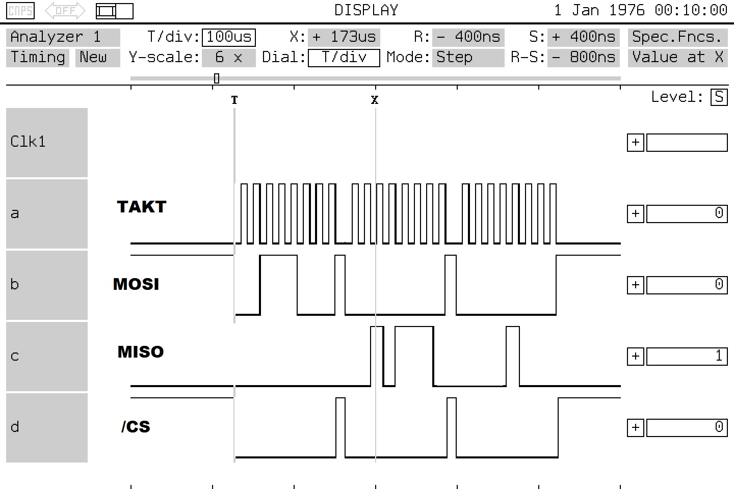

habe mal einen Screenshot vom Logic Analyzer angehangen. Im Screenshot
habe ich das fehlende HIGH des 7.Bit´s per Hand mal eingezeichnet.
Ich habe jetzt festgestellt, immer wenn der Befehl GET_PARAM verwendet
wird, wird das 7.Bit immer mit 0 ausgegeben. Egal welches Register ich
mit dem Befehl GET_PARAM anspreche. Ist das Bit7 auf 1 gesetzt wird mir
immer 0 dafür aus dem L6470 übertragen.
Beim Befehl GET_STATUS funktioniert es aber tadellos. Hier wird das
7.Bit auch als 1 ausgegeben.
Ich verstehe das Ganze nicht mehr... Sowas ist doch eigentlich nicht
möglich... Ich habe keine Idee mehr was man machen könnte...

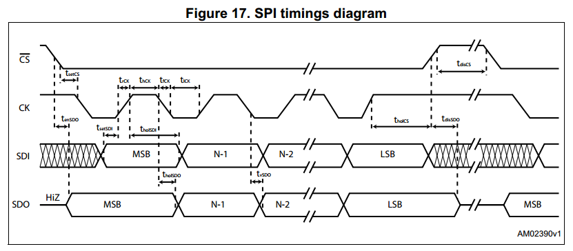

Ist das denn so überhaupt richtig? Im Datenblatt steht:
After each byte transmission the CS input must be raised and be kept
high for at least tdisCS in order to allow the device to decode the
received command and put the return value into the SHIFT register.
Also sollte es doch so richtig sein, oder habe ich da etwas nicht
verstanden?

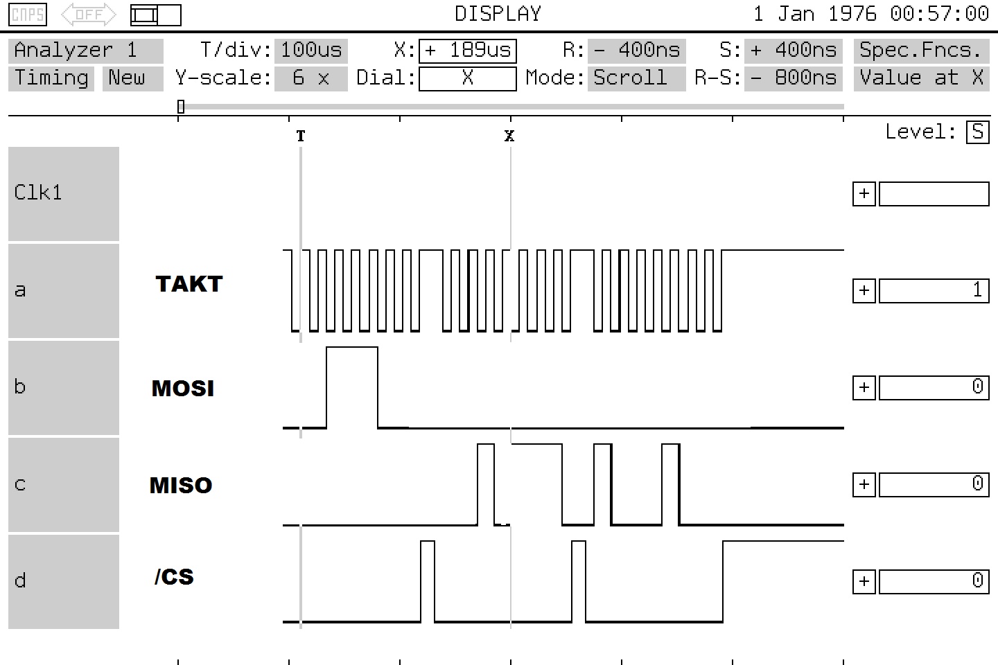

Noch ein Nachtrag. Der Screenshot stellt das Auslesen des CONFIG
Register dar. dieses ist laut Hersteller nach dem Einschalten bzw. Reset
immer mit 0x2E88 geladen. Also sollte binär sein 00101110,10001000 was
aber nur 0010111000001000 ist!

Das CS fehlt aber, und das ist mindestens genau so wichtig wie die
anderen.

Das ist in der Tat etwas ungewöhnlich, aber der Sinn wird auf der
nächsten Seite klar: Daisy-Chaining. Solange CS low ist, wird einfach
durchgeschoben, und zwar beliebig(!) weit. Ohne dass die einzelnen
Slaves wissen müssen, an welcher Position sie in der Kette sind bzw. wie
lang sie ist! Erst mit CS high weiß der Slave, dass die letzten 8 Bits,
die er gesehen hat, für ihn bestimmt sind.

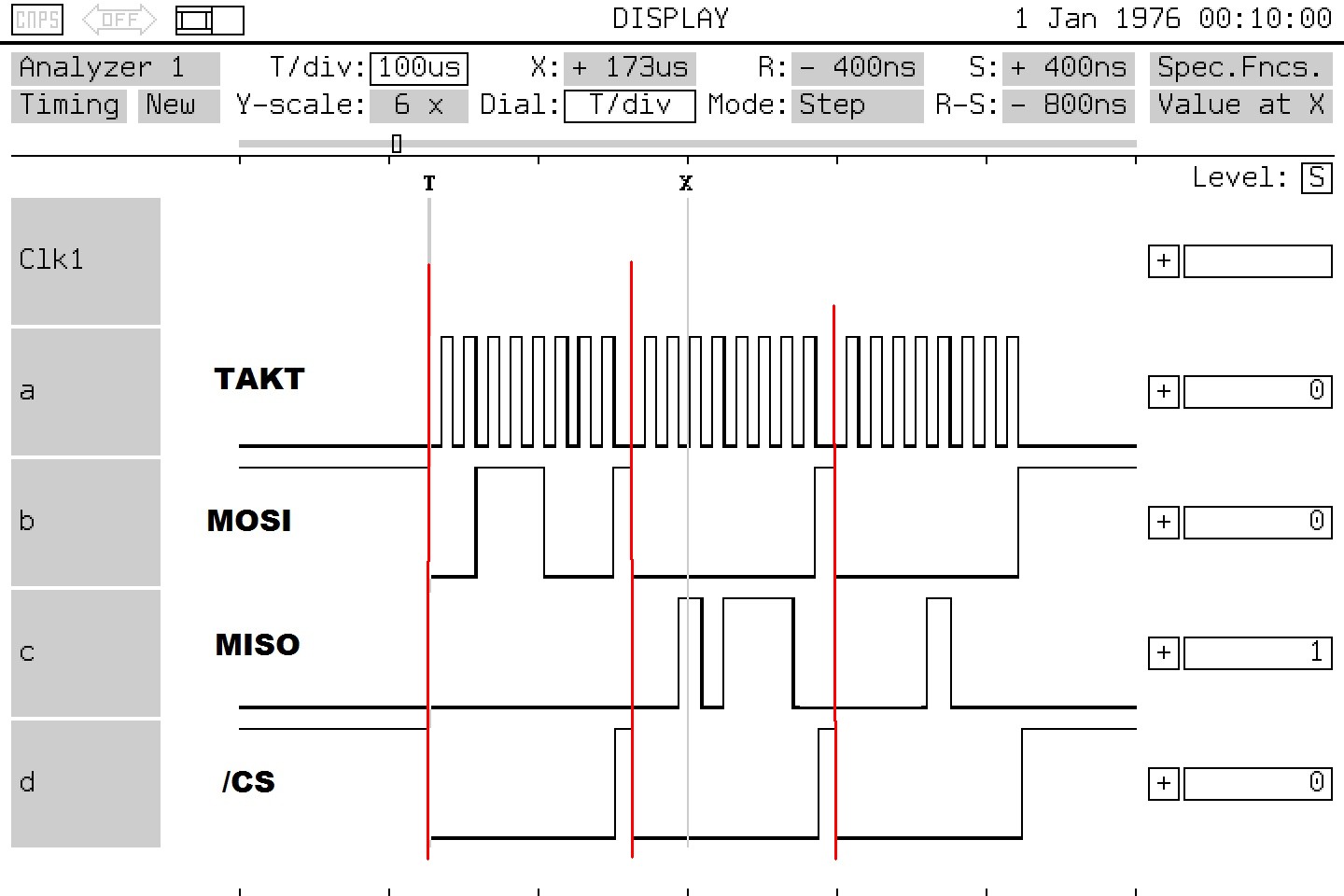

OK habe noch ein Screenshot vom Logic Analyzer mit /CS angehangen.
Das mit dem "Daisy-Chaining" macht ja dann auch Sinn das man jedes Mal
das /CS Ein und Ausschalten muss. Dann habe ich es auf jeden Fall
richtig verstanden und das Problem kann nicht mit dem ständigen /CS
zusammen hängen.
Moderator (Firma: Titel) Persönliche Seite #5843477
Offenbar verletzt du da bei jeder fallenden SS#-Flanke die
Spezifikation. Denn bei der fallenden Flanke muss laut Datenblatt der CK
"high" sein.
tom schrieb:
> Aber es ist ja aus dem Logic Analyzer ganz eindeutig zu erkennen, das
> wirklich keine 1 als 7.Bit kommt.
Und zwar niemals. Für mich sieht das nach falschem SPI-Mode aus...

> Hältst du die Zeiten tsetCS und tdisCS ein?
Die Zeiten wie im angehangenen Auszug aus dem Datenblatt sind auf
jedenfalls nicht zu kurz. Für einen Takt werden Minimum 125nS (Anstieg,
Halten, Abfall) benötigt ich habe hier 8uS für die HIGH Periode und auch
8uS für den LOW Bereich.
DANKE Lothar M.! Jetzt funzt es. Es lag tatsächlich nur an der
Einstellung für den SPI Bus. Ich hatte zwar schon mal herumprobiert mit
Taktflankenänderung und Phasenänderung, aber immer einzeln und nie
zusammen.
Jetzt habe ich die Taktflanke Bit3 und die Phase Bit2 des SPI SPCR
Registers gewechselt und siehe da, da kommt auch das Bit7 mit einer 1.
Habe mal den nun funktionierenden Screenshot angehangen.
