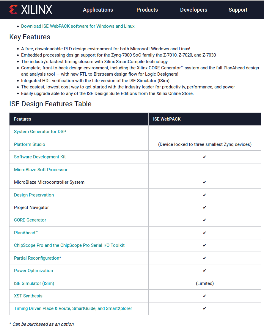

> Beim Ise-Simulator steht bei der Lizenz "limited".
Nein, die Tabelle ist mit "ISE Design Features Table" beschriftet, und
zwar für die Produktvariante "Webpack".
Wieso soll der TE überhaupt ISE verwenden, wenn er doch ein Altera/Intel
FPGA hat? Gibt es bei Quartus keinen Simulator?

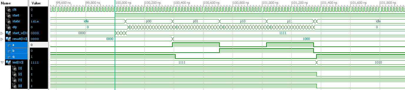

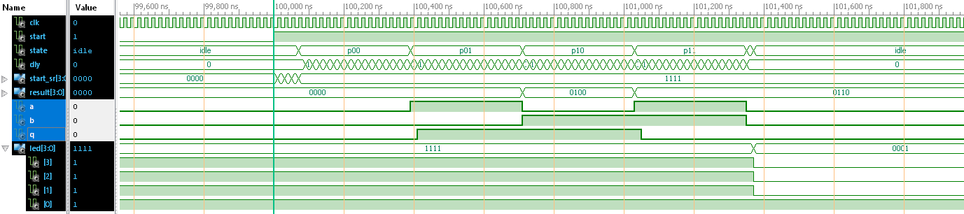

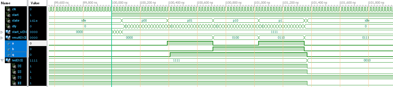

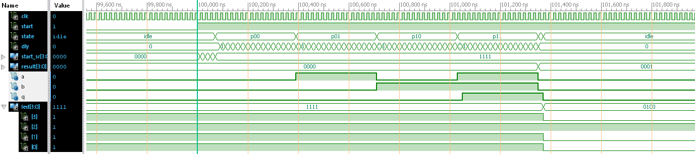

Ich hab das mal als kleine Fingerübung zur Frühstückspause gemacht und
vier Prüflinge an den Test gehängt. Der Starttaster wird von der
Testbench "betätigt", dann im start_sr einsynchronisiert, darauf eine
Flankenerkennung gemacht und die FSM gestartet, die die 4 Testmuster
anlegt, diese anschließend auswertet und das das Ergebnis auf den LEDs
anzeigt. Die Leds sind so definiert:
           LED : out  STD_LOGIC_VECTOR (3 downto 0) := "1111"; -- LED3 = invertiert, LED2 = AND, LED1 = OR, LED0 = XOR
Das darf der nächste Praktikant dann auch machen...  ;-)
Hoppla, sehe gerade: Quellcode zu den Screenshots vergessen... ;-)
