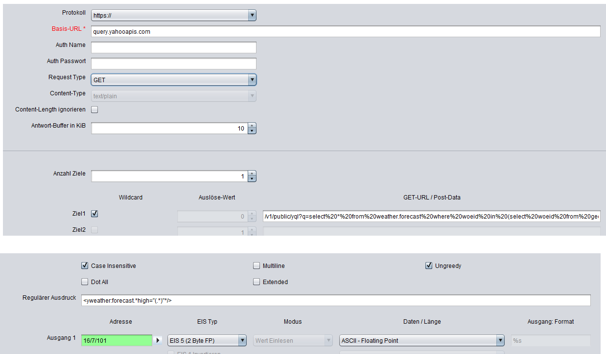

ich hätte da mal wieder ein kleines Problem. Gegeben ist eine ältere
Berker IP-Control, das ist ein Gerät zur Gebäudevisualisierung (KNX).
Für die eine oder andere Kleinigkeit hat der Kollege da mal eine
HTTP-Abfrage bei Yahoo eingebaut. Damit wird die für den heutigen Tag
und unsere Stadt angesagte Tageshöchsttemperatur abgefragt.
Nun hat Yahoo das aber wohl umgestellt und will so eine Abfrage per API
welche ein Json-Paket zurückliefert. Das könnte ich noch auswerten,
knackig wirds aber bei der Abfrage, weil ich da wohl einige Schlüssel
angeben muss.
Ich finde in den Beispielen allerdings nur Code-Beispiele in dem
mithilfe von Klassen die URL zusammengebastelt wird. Einen Hinweis, wie
die URL genau aussehen muss, finde ich nicht.
Und Code geht leider auch nicht, dazu ist die Visualisierung beschränkt.
Ich kann eine "BasisURL" und eine "GET-URL" angeben. Dazu einen
regulären Ausdruck der die Rückmeldung auswertet.
Ich habe im Anhang mal einen Screenshot, wie das ganze jetzt im Moment
ausguckt und was ich für Eingabemöglichkeiten habe.
Vielleicht kann mir da ja jemand etwas unter die Arme greifen.
