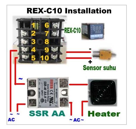

OP #5843442
mh und auf was :) ? Bitte erleuchte mich.
so wie ich das verstehe hat das teil nen temperaturfühler und nen relais
was dann 220v schaltet (bzw abschaltet bei erreichen der temperatur), da
würde dann ja das IR element drankommen und der fühler müsste auf der
platine platziert werden.
zum lot schmelzen reichen ja 240 grad daher müsste das von der angabe
0-400 grad ja klappen :)

Ron A. schrieb:
> würde so ein teil auch funktionieren ? out of the box ?
könnte, wenn die angegebenen Daten stimmen. wichtiger ist wo und wie du
den Thermocouple anbringst. Allerdings musst du die PID wahrscheinlich
anpassen, sonst kann es entweder zu Überschwingern oder zu langsamer
Regelung führen.
Das hier soltle das Datenblatt sein, einstellen/konfigurieren musst du
die Regelung also selber, dass kann niemand ohne deinen Aufbau.
https://www.mpja.com/download/rex-c100.pdf
