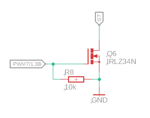

IRLZ34N kleiner R_DS wenn ausgeschaltet.
Gast #5843343
Guten Tag,
ich habe einen AVR (der mit 5V betrieben wird) über einen 680 Ohm
Widerstand an den PWM Eingang im Schaltplan angeschlossen (PWM ist dabei
in schlecht gewählter Name. Es ist eher manchmal ein An oder Aus).
G7 wird an 12 Volt angeschlossen.
Diesen Aufbau habe ich insgesamt 4 Mal, da ich 4 Geräte schalten will.
Ich habe den AVR angeschlossen und wollte erstmal ohne Verbraucher
messen.
Wenn der MOS deaktiviert ist, messe ich aber einen Widerstand von von
ca. 600 Ohm. Ich bin etwas verwirrt. Woran liegt das?
Irgendwie hätte ich mehrere Kilo-Ohm erwartet.
Beste Grüße.
Gast #5843353
Hi
Bodydiode gemessen?
MfG Spess
Moderator (Firma: Titel) Persönliche Seite #5843437
TimS. schrieb:
> messe ich aber einen Widerstand von von ca. 600 Ohm.
Wie misst du das? Ein Rds ist nämlich nichts, was man einfach so mit
einem Multimeter oder gar in der Schaltung messen könnte.
Du willst einen schaltbaren Kurzschluss erzeugen? Oder was sind das für
"12V"?
spess53 schrieb:
> Bodydiode gemessen?
Dann wären die 600 Ohm ggfs. eher 600mV, was dann wieder plausibel
erscheint.
