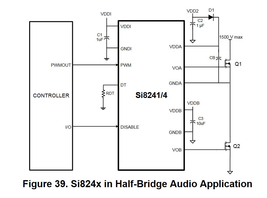

ich habe einen Class-D Hochspannungsverstärker aufgebaut (aktuell bis
1200V), welcher auf dem SI8244 Gate-Treiber basiert und auch
entsprechend dem Datenblatt realisiert wurde (s.Bild). Der High-Side
Mosfet (C2M0160120D) wird mit einer Bootstrap-Schaltung gespeist und es
gibt sonst keine Rückkopplung zum Eingang. Die Schaltung funktioniert

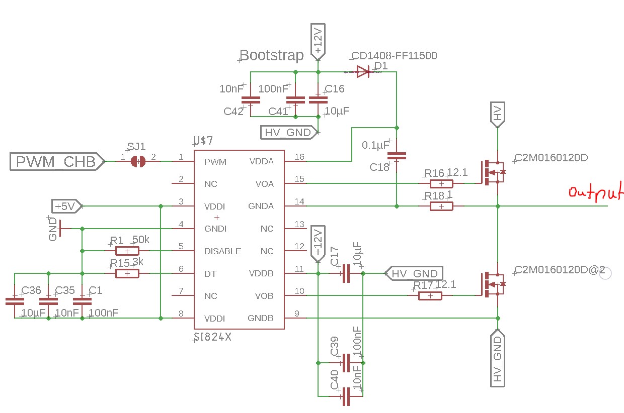

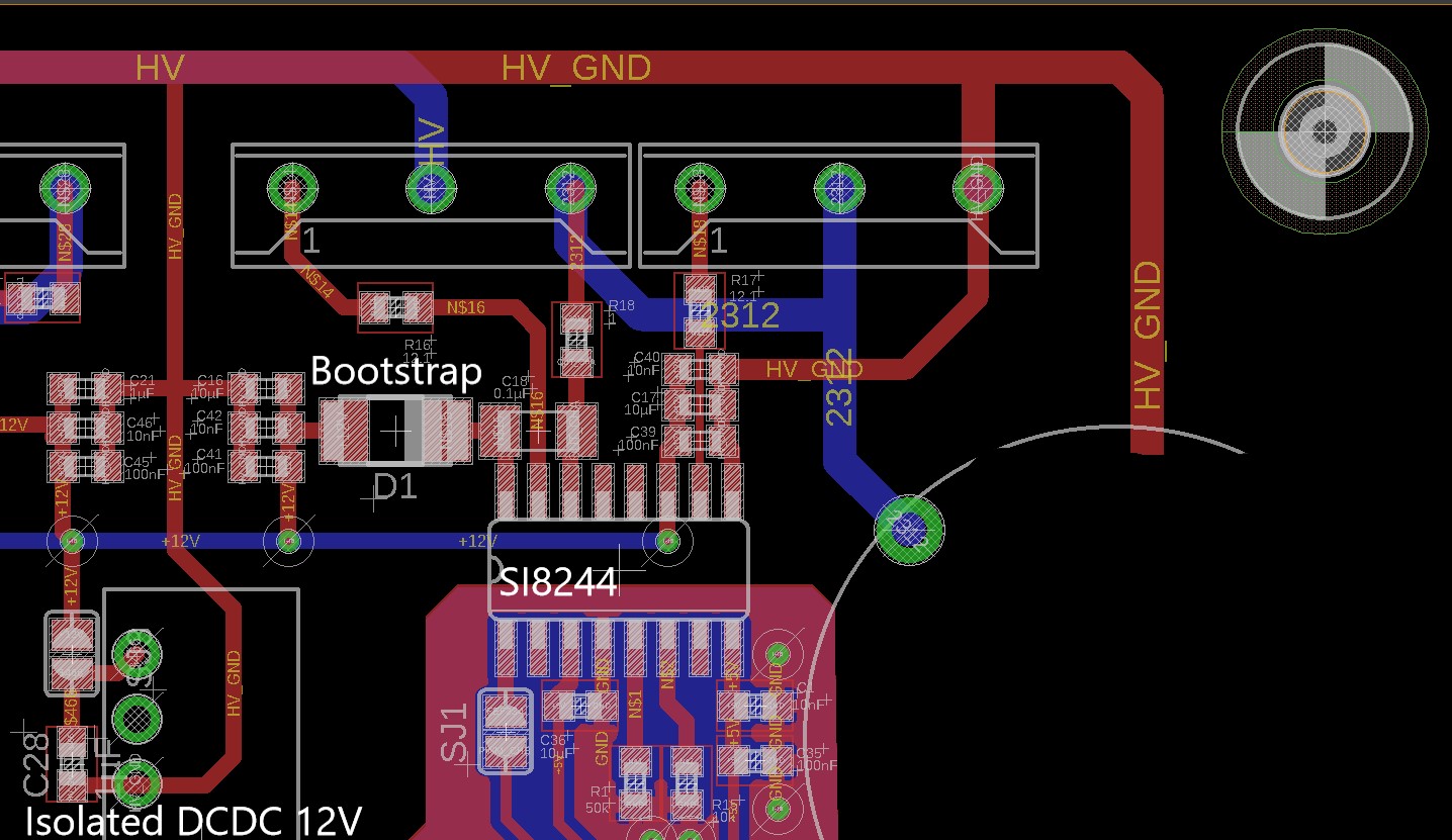

Anbei der entsprechende Ausschnitt aus Schaltplan und Board. Den Strom
greife ich von einem TREK Hochspannungsverstärker ab, der zum Testen als
variable Spannungsversorgung dient und Ausgänge für Strom- und
Spannungsmessung bereitstellt. Oszi-Bilder wovon genau?

von Michael K. (Gast)
Fl K. schrieb:
> Die liegt im Bereich von 50pF.
Also ein Xc von 20K bei 160Khz.
Das wären aber 60mA bei 1200V.
Dann bist Du mit 30mA doch gut bedient.
Dein Layout sieht okay aus, auch wenn man nicht sieht was da am Ausgang
getrieben wird. Jedes pF zählt ...

Bootstrap Diode + ein bisschen Kapazität zum Kühlkörper, schon passt
das.
Die 47pF bei 1000V im Datenblatt sind auch nur die halbe Wahrheit. Bild
17 zeigt das unter 50V Coss auf mehrere hundert pF ansteigt. Bedeutet:
Du musst um das Drain von 0 auf 100V zu bringen 3x mehr Elektronen
spendieren als von 900V auf 1000V. Die gesamte Ladungsmenge von 0 auf
1000V ist darum deutlich grösser als dich die 47pF erwarten lassen.
Spulen haben parasitäre Kapazitäten, die darfst du dann im nächsten
Schritt auch mit umladen. Im Schema ist keine gezeichnet aber irgendwas
musst du an deine Halbbrücke ja anschliessen und im Layout ist sie auch
schon da. Oder doch schon mit gemessen?
Zum Layout noch:
Mach HV und HV_GND breiter und platziere einen Abblockkondensator
(Folie) so dicht wie möglich zu den Endstufentransistoren. Das muss
halbwegs HF tauglich werden.
Hast Du mal die Flankensteilheit gemessen? Besser: Hast Du Messequipment
das dafür geeignet ist? SiC Fets können sauschnell. Das schafft manchmal
mehr Probleme als einem lieb ist.
Mit Schaltfrequenzen pflegt man unter 148kHz oder deutlich drüber zu
sein. Ab 150kHz (Minus halbe Messbandbreite) wird EMV gemessen
(Sonderfälle wie Militär mal aussen vor). Gibt genug Scherereien mit den
Oberwellen, wenn möglich hält man sich wenigstens die Grundwelle vom
Hals.
Viel Erfolg
hauspapa

von Fl K. (nxeaon)
hauspapa schrieb:
> Ein paar Anmerkungen:
> Ruhestrom kommt doch ganz gut hin: 2x Kapazität vom Fet + Kapazität der
> das.
Super, danke für die Erklärungen!
Den Ruhestrom habe ich mit offenen Klemmen gemessen, im Betrieb hängt
ein LC-Glied am Ausgang - das funktioniert soweit auch wunderbar und der
Laststrom ist deutlich kleiner als der Ruhestrom. Deshalb hatte ich
gehofft diesen noch reduzieren zu können!
> Zum Layout noch:
Flankensteilheit habe ich gemessen, habe den Wert aber nicht mehr im
Kopf. Hatte zunächst ohne Gate-Widerstände extrem steile Flanken, mit
Gate Widerstand wars immernoch schnell genug aber nicht mehr so extrem.
> Hals.
Eigentlich soll es für 0.6-20kHz Eingangssignal geeignet sein, daher
hatte ich >250kHz angepeilt. Scheinbar werde ich das aber mit dem
Ruhestrom und 1200V nicht erreichen und muss mich ggf. auf 0.6-10kHz
beschränken. Danke für die Hinweise zum Layout etc.!
> Viel Erfolg
> hauspapa

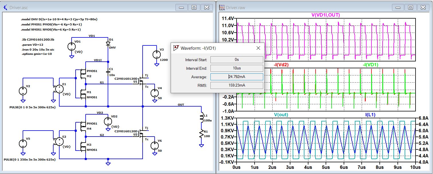

von Helmut S. (helmuts)
Helmut S. schrieb:
> Da muss halt die Frequenz erniedrigt werden und/oder es müssen Mosfets
> mit kleinerer Gateladung(Qg) eingesetzt werden. Welcher Mosfet ist denn
> jetzt drin?
Ich hatte übersehen, dass du den Typ C2M0160120D ja schon erwähnt hast.
Qg=25nC
I = Qg*f
I = 4mA
Der Strom kam mir aber sehr klein vor.
Dann habe ich das mal mit LTspiceXVII simuliert.
Strombedarf 25mA/18mA für den oberen/unteren Mosfet.
Die "recovery time" der Diode hat in der Tat (überraschender Weise)
wenig Einfluss auf den Strombedarf.
Wundere dich nicht über die Last. Ich hatte angenommen das Ganze soll
einen Elektro-Motor mit vielen kW antreiben - Automotive.

Reihe mit den FET, und über beides dann die schnelle (SiC)
Freilaufdiode. Macht aber erheblich Verluste und führt durch die vielen
Bauteile zu großer Induktivität im Kommutierungskreis, sowas findet man
daher in der Praxis nur sehr selten.
SiC Bauteile sind wirklich enorm leistungsfähig, spätestens ab 1kV ist
das leicht so signifikant wie damals Ge -> Si.
Man bekommt mit SiC echte Shottkydioden mit 3kV, wo bei Si schon bei
100V Shottkys Minoritätsladungsträger eine Rolle spielen und eine
Rekombinationszeit auftritt.
