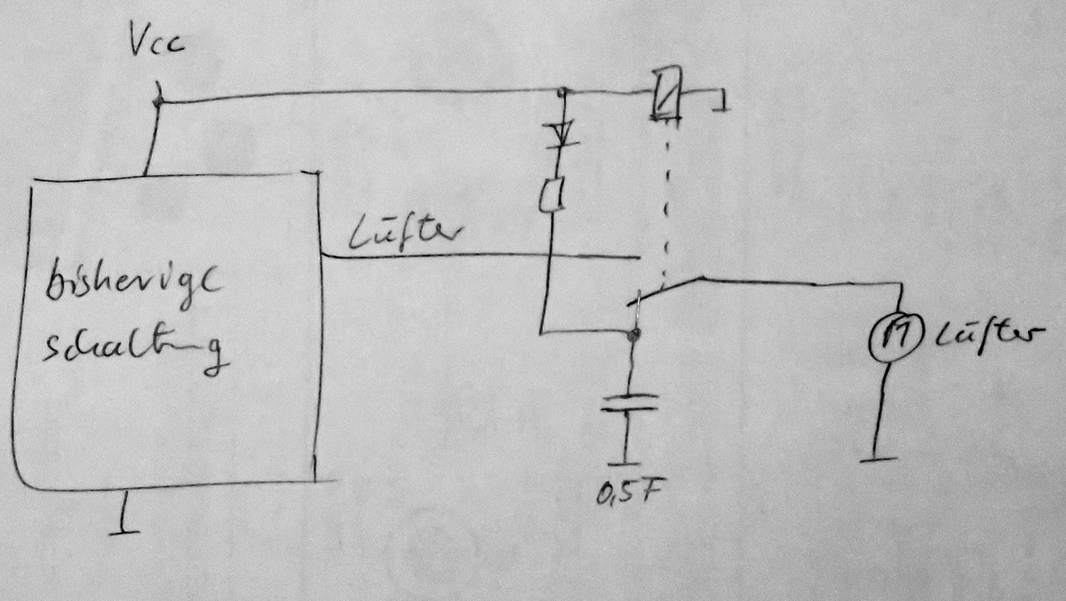

OP #5845642
Ich denke, die Kritik ist berechtigt!
Also, ich habe eine Schaltung, da hängen an einem Arduino Nano 2
Sensoren und 3 Relais (später wohl besser Mosfets). Das ganze dient zur
einfachen Steuerung eines Prototypen für einen Ethanolbrenner. An 2
Relais hängen die beiden Zündungen (müssen 2 getrennte sein!) und an dem
dritten Relais hängt ein kleiner Ventilator, der bei Bedarf die Flamme
wieder "ausbläst". Im Normalbetrieb läuft das sehr zuverlässig (Zündung
und Ausblasen per "Knopfdruck" oder sensorgesteuert), nur suche ich
jetzt einen einfachen Weg für den Fall des Ausschalten der
Stromversorgung (7,5V! hängt mit der Zündung zusammen) das der
Ventilator noch ca. 5-10 Sekunden nach Stromaus läuft, um sicher die
Flamme zu löschen. 5 Sekunden haben bisher immer gereicht, aber etwas
mehr ist natürlich besser. Strom soll über einen ganz normalen Schalter
geschaltet werden, aber das ist keine Bedingung.
Der Ventilatormotor ist wie oben beschrieben ein kleinen DC-Motor (7,5V,
ca. 0,2 - 0,3 A Stromaufnahme, so etwas wie z.B. BOSCH 1397220467 bei
Pollin).
Das hardwaretechnische des Brenners an sich liegt nicht in meiner Hand,
daher kann ich da keine Angaben machen und möchte und kann das auch
nicht erläutern.
Ich hoffe das klärt die Lage ein wenig.
Moderator (Firma: Titel) Persönliche Seite #5845663
Ich würde mich da voll&ganz auf Hardware verlassen: wenn die "normale"
Spannung da ist, wird ein Umschaltrelais auf den bisherigen
Lüfterausgang geschaltet. Wenn die Versorgung abgeschaltet wird, dann
fällt das Relais ab und versorgt den Lüfter aus einem Ultracap/Supercap.
Dieser wird in den ersten paar Sekunden nach dem Einschalten aufgeladen.
Damit wird dann ggfs. auch ein Stromausfall abgedeckt. Lediglich eine
kleine Zeit der "Ungewissheit" verbleibt, bis der Kondensator
ausreichend geladen ist. Am einfachsten wäre es, wenn während dieser
Ladezeit einfach die Flamme nicht gezündet wird...

OP #5845711
Das schaut nach einer guten Lösung aus, erst einmal Danke dafür.
Die Ladezeit des Supercap kann ich ja dadurch absichern, das ich nach
dem Einschalten (Boot des Arduino) und einer gewissen Sicherheitsspanne
keine Zündung programmtechnisch zulasse. So wie ich den technischen
Prozess der Zündung verstehe, dauert der eh ein paar Sekunden und das
sollte ja für das Laden des Supßercap reichen.
Wäre z.B. so ein Supercap
(https://www.reichelt.com/de/en/supercapacitor-0-5f-6v-8-5x17x15-5mm-hy-cap-0-5f-6v-p195673.html?&trstct=pol_0)
für einen Weiterbetrieb des o.g. DC Motors für ca. 5 Sekunden
ausreichend?

Moderator (Firma: Titel) Persönliche Seite #5846030
Elektrofurz schrieb:
> Parallel zu dem Ladewiderstand vom Cap kann man noch einen Widerstand
> mit einer Optokoppler LED schalten, die erst beim Ausgehen dem Arduino
> sagt, dass der Motor an gehen darf.
Ich würde da einfach die Spannung am Kondensator mit einem ADC
messen...
äxl schrieb:
> Mit 4Stück (2xparallel und das 2x in Reihe), also 2S2P liegen am Motor
> dann noch 5Volt nach 10 Sekunden an.
Oder 3 von denen in Reihe:
https://www.reichelt.com/de/en/supercapacitor-3-3f-3v-8x20mm-hy-cap-3-3f-3v-p195665.html
Parallel dazu noch jeweils einen 2k2 fürs Balancing. Fertig.
Und dann könnte man sich auch vorstellen, mit einem kleinen Steupup die
Kondensatoren auf 9V zu laden. Dann gibt es beim Ausschalten noch einen
richtigen Luftschub und die Flamme ist sicher aus.
