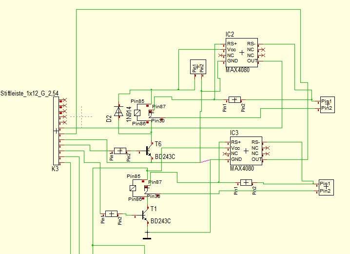

hallo zusammen,
ich wollte mal fragen, wie man die gleiche Spannungsquelle bzw. die
gleiche Grunds mit unterschiedlichen Komponenen bei Target verbindet,
damit der Schaltplan überschauber bleibt? so wie im ersten Bild mit
Eagle 3.3 V und GND werden an unterschiedliche Komponenten
angeschlossen. Das zwite Bild ist der Schaltplan mit Target und gar
nicht überschaubar.

Das sind doch 2 vollkommen unterschiedliche Schaltungen, nicht
miteinander vergleichbar. Der Target-Schaltplan ist zudem schlecht
gezeichnet und unvollständig. Eine Spannungsversorgung, bis auf ein
GND-Symbol, ist nicht zu erkennen.

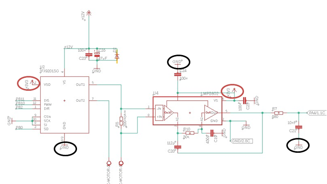

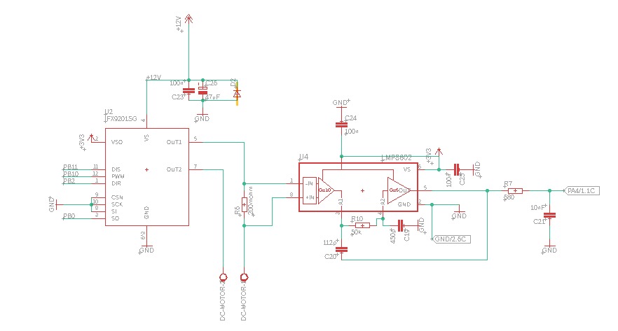

Gast #5843794
ja es ging nicht darum, sondern wie ich eine 3.3 Spannungsquelle und GND
z.B. an 2 Komponenten mit Target verbinden kann?
als Beispiel siehe das Bild, dort gibt 2 3,3 V und 2 GNDs das will ich
auch machen mit Target aber wie ?

#5843848
Dani schrieb:
> Stefan schrieb:
>> Du nimmst das GND Symbol und setzt es dahin wohin
>> du es haben willst. Nimm soviele GND Symbole wie du brauchst
> Aber dann müssen alle GND Signale die gleiche Bezeichnung haben ?
Ja, die heißen dann GND. Wenn Du verschiedene GND hast, z.B. durch
mehrere Spannungsversorgungen und eine (galvanische) Trennung
erforderlich ist, bekommen die GND unterschiedliche Bezeichnungen.
Gast #5843861
Wenn du das Symbol GND nimmst, dann haben alle
den selben Namen und werden miteinander verbunden.
Wenn du !GND nimmst, kannst du den Namen festlegen,
mit welchem Signal es verbunden werden soll.
