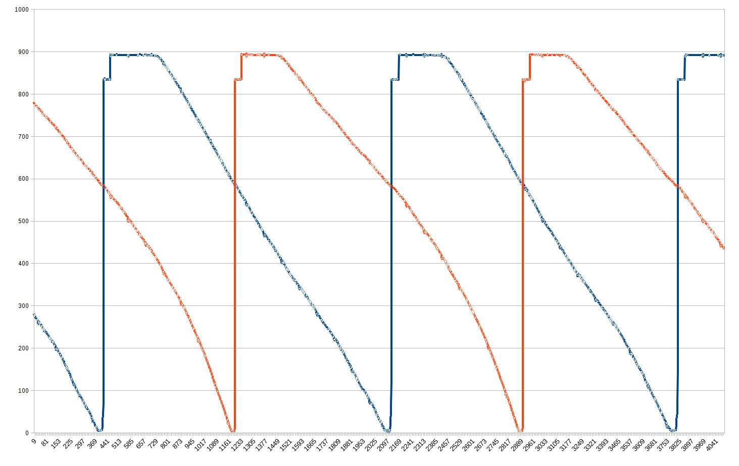

Kolja L. schrieb:
> Kolja L. schrieb:
> RDC80, das ist ein doppeltes Poti und passt (zumindest in meinen) Servo
> genau rein.
> Hier noch mal die Auswertung der Potis
Was sind denn die Einheiten der beiden Achsen?
Und was ist ein „doppeltes“ Poti? Hat das eine Begrenzung?

Das RDC80 (such mal nach dem Datenblatt) sind zwei um 180° versetzte
Potis in einem Gehäuse.
Welches so groß ist, dass es genau in meinen Servo gepasst hat.
Also alte Elektronik und Poti raus, kleines Hölzchen als neue Achse
gebastelt, RDC rein.
Den Motor habe ich dann über einen kleinen Treiber angesteuert,
damit er auch rechts und links laufen kann und die beiden Potis über
analoge Eingänge ausgelesen.
Die X-Achse ist entweder die Zeit oder die Anzahl der Messungen
und die Y-Achse der Wert der analogen Eingänge (10-bit).
der widerstand je eines Schleifers auf Y, X ist Zeit/Drehwinkel
zwei Potis in einem gehäuse, wie ein Stereo Poti, nur laufen die nicht
Synchron sondern versetzt
Nein, und RTFM, Datenblatt ist einfach zu finden.
