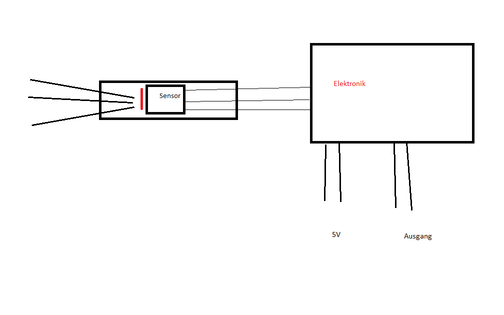

Hallo Leute!
Ich nutze, mit einem Raspberry PI Zero, einen Bewegungsmelder HC-SR501
(https://www.sertronics-shop.de/raspberry-pi-co/raspberry-pi/module-sensoren/hc-sr501-pir-sensor-infrarot-bewegungsmelder?c=343).
Ich habe drei Stück in Betrieb (Korridor und zwei Zimmer) und nutze sie
u.a. um die Lichter zu steuern.
Prinzipiell funktioniert das, im Sinne von "die Lichter gehen an und
aus", allerdings die zwei Sensoren in den Zimmer lösen Signale auch wenn
gar keine Bewegung im Zimmer ist (2 Uhr in der Nacht, oder wenn sowohl
meine Frau als auch ich nicht im Haus sind)...
Der Sensor im Korridor funktioniert sehr gut und löst kein Fehlsignal
aus, nur in den Zimmer nicht...
Die Sensoren sind alle gleich eingebaut und eingerichtet, der einzige
Unterschied ist, dass die Sensoren in den Zimmer "etwas in Richtung
Fenster" schauen und, etwas unten aber gar nicht in Sensorenrichtung
gibt es einen Infrarotstrahler (für die IR-Kamera).
Kann das ein Problem sein? Sonst hat jemand eine Idee, warum die Melder
auch ohne Bewegung ein Signal schicken?
Das beide gleichzeitig kaputt gegangen sind ist schwer zu glauben,
obwohl natürlich nicht unmöglich...
Danke für eure Ideen!
Luca

von oszi40 (Gast)
1.Gegenprobe: Sensoren schon untereinander getauscht?
2.Manche lange Leitung ist auch eine schöne "Antenne"
3.Spannungsspitzen?

Luca B. schrieb:
> Ich denke, wenn die Spannung
> ein Problem hätte, würde der Raspberry als erstes merken, nicht wahr?
Nicht unbedingt. Immerhin hat der RasPi keine analoge Verstärker, die
auf die geringste Änderung reagieren, der Sensor hingegen schon. Siebe
mal die Versorgung der Sensoren besser ab mit RC Tiefpass - z.B.
47Ohm/47-100µF.

von GEKU (Gast)
Luca B. schrieb:
> etwas unten aber gar nicht in Sensorenrichtung gibt es einen
Es reichen die Reflexionen an den Wänden aus. Vielleicht schaltet die
IR-Cam das Licht einmal kurz aus und wieder an.
Einmal in der Nacht probieren,  die Cam händisch kurz aus und wieder
einzuschalten,  ob dann das Problem auch auftritt.
von FredFeuerstein (Gast)
Ja, testweise Infrarotstrahler abschalten und schauen, ob das Problem
noch auftritt.

von karadur (Gast)
Heizung unter dem Fenster? Die Wärmeverteilung auf einem Fenster ändert
sich z.B. durch Wind.
Die IR-Strahlung für die Kamera dürfte keine Rolle spielen.
Bewegungsmelder arbeiten bei einer Wellenlänge von 12um. Die LEDs bei
1um.
Relevant wäre evtl. die Wärme der LEDs.

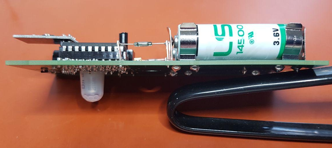

Luca B. schrieb:
> Nur der Raspberry, der mit WLAN spricht...
Ich hatte das Problem mit einem Melder, der einen ESP8266 WLAN Funkmodul
benutzt. 4 cm Abstand zwischen PIR und Antenne reichen aus, obwohl eine
Leiterplatte mit Schirmfläche dazwischen ist(siehe Bild), den PIR bei
Versendung eines Telegramms zu aktivieren. Im schlimmsten Fall hat sich
das System hoch geschaukelt ( PIR erkennt Alarm und veranlasst ESP8266
ein Telegramm zu versenden. Dies bewirkt, dass der PIR wieder aktiviert
wird und neuerlich ein Telegramm versendet wird, usw ....).
Das Problem konnte ich nur dadurch in den Griff bekommen, dass ich das
Signal vom PIR während des Sendevorganges ignoriere.

Das kenne ich...mitten in der Nacht löst der Bewegungsmelder aus.
Ich hatte den Sensor dann ausgelötet und separat (etwa 2cm tief) in ein
genau passendes lichtdichtes Röhrchen gesteckt...in so eine Art
Bougierrohr. Danach war alles gut.

von juergen (Gast)
Skizze im Anhang.
von juergen (Gast)
Der Erfassungswinkel war für meine Anwendung immer noch groß genug.
von Luca B. (lucabert)
Mmm... ich muss sehen, wie ich das schaffe, denn das ist jetzt alles in
einem Gehäuse.
Ich experimentiere in den nächsten Abenden...
Danke
Luca
