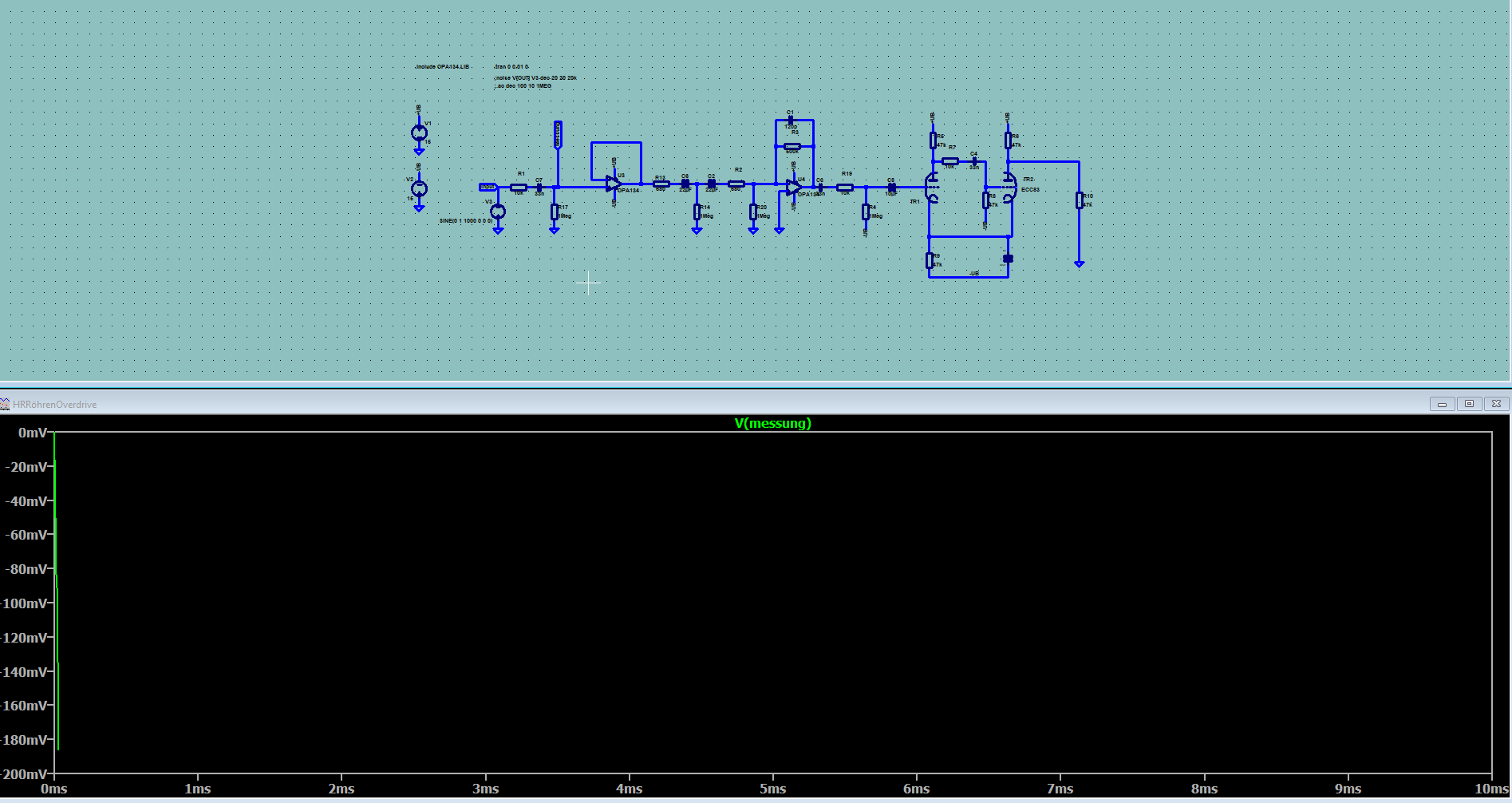

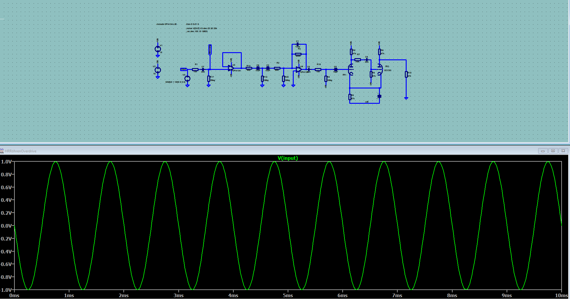

Ich weiß, das hier ist nicht unbedingt ein LTSpice-Forum,
andererseits weiß ich aber, dass LTSpice hier durchaus bekannt ist.
Zum Problem, angehängt habe ich ein LTSpice-Simulationsdatei.
Leider klappt es irgendwie nicht die Werte (Transiente) an anderen
Messpunkten als an Input anzuzeigen.
Ich habe schon alles mögliche versucht ..
Angehängt sind weiterhin zwei Screenshots die zeigen was bei "Input"
und was bei "Messung" herauskommt, zusätzlich die in der Simu
includierte lib.
Danke und Grüße
Harry

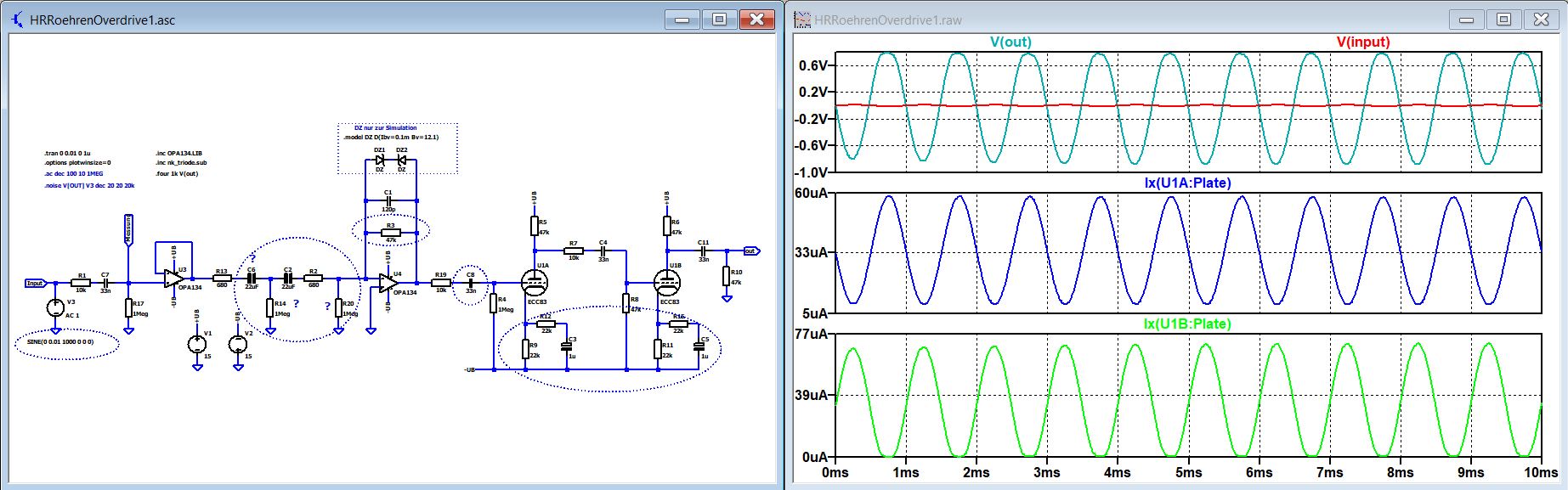

Hallo Harry,
Ich habe ein paar Dinge korrigiert.
Die linke Röhre hatte keinen Gitterwiderstand.
Das Gitter der Roehre rechts war nicht angeschlossen.
Generell ist es nicht so gut von GND auf -Ub als Bezugspunkt des Signals
zu gehen wegen möglicher Störungen auf der Versorgungsspannung. Die
werden dann wie das Eingangssignal mitverstärkt.
Der ganz große Hänger war das Modell des OPA134. Der Opamp schwingt,
wenn dessen Ausgang an den Anschlag geht. Diese Macke lässt sich nur
umschiffen, wenn man die Ausgangsspannung begrenzt. Ich habe dazu zwei
idelaisierte Z-Dioden in Reihe verwendet. Die benötigst du in der realen
Schaltung nicht. Ich denke das Schwingen ist nur bei dem SPICE-Modell
vorhanden.
Die Eingangsamplitude habe ich auf 10mV reduziert, die
OP-Verstärkung(R3) um Faktor 10 verkleinert und die verstärkung der
Röhren reduziert, damit am Ausgang gerade noch ein Sinus herauskommt.
Auf jeden Fall kannst du jetzt nach Belieben die Bauteilewerte ändern
und die Simulation sollte immer sinnvoll durchlaufen.
Helmut

Hallo Harry,
> Hmm, das sieht man so schlecht, woran hast du das gemerkt (also optisch)?
An der gestrichelten Linie.
>Ich glaube das hat der ursprüngliche Autor gemacht, weil die Trioden ja
auch nur mit ~ +-18V betrieben werden. Wie würdest du es (besser)
machen?
Eine einfache Verbesserung gibt es da nicht, weil man dann zuwenig
Versorgungsspannung für die Röhre übrig hat.
>> vorhanden.
> Okay, und deswegen hängt LTSpice (oder was passiert da in der Simulation)?
Die Simulationsgeschwindigkeit war total im Keller. Ich hab dann in die
Ausgangsspannung des zweiten Opamps hinein "gezoomed". Es schwingt da
mit 100MHz. Deshalb gab es fast keinen Zeitfortschritt in der
Simulation.
> Der O-Autor hat an der Stelle einen TL072 verwendet, wäre das mit dem
nicht passiert?
Hab es gerade probiert. Dieses SPICE-Modell hat das Problem nicht. Siehe
Anhang.
>> Tipp: Bauteile kann man im Schaltplan drehen und spiegeln.
>> MOVE -> anklicken STRG-r
>> MOVE -> anklicken STRG-e
> Ja, weiß ich, habe ich nach langen Versuchen auch herausgefunden
> - ein markieren und dann zb Str-r wäre einfacher, den Umweg über Move  habe ich
irgendwann dann selbst gefundem.
In LTspice muss man erst klicken welche Aktion man haben will. Erst dann
wird das Objekt angeklickt.
> Warum erwähnst du das?
Weil z. B. die Spannungsquelle am Eingang auf dem Kopf stand und weil
Widerstandsbezeichner in der Luft hingen. Da denke ich mir dann immer
der Schaltplanersteller hat mühsam versucht irgend etwas zurecht zu
rücken und kennt diese einfache Methode nicht.
Helmut
