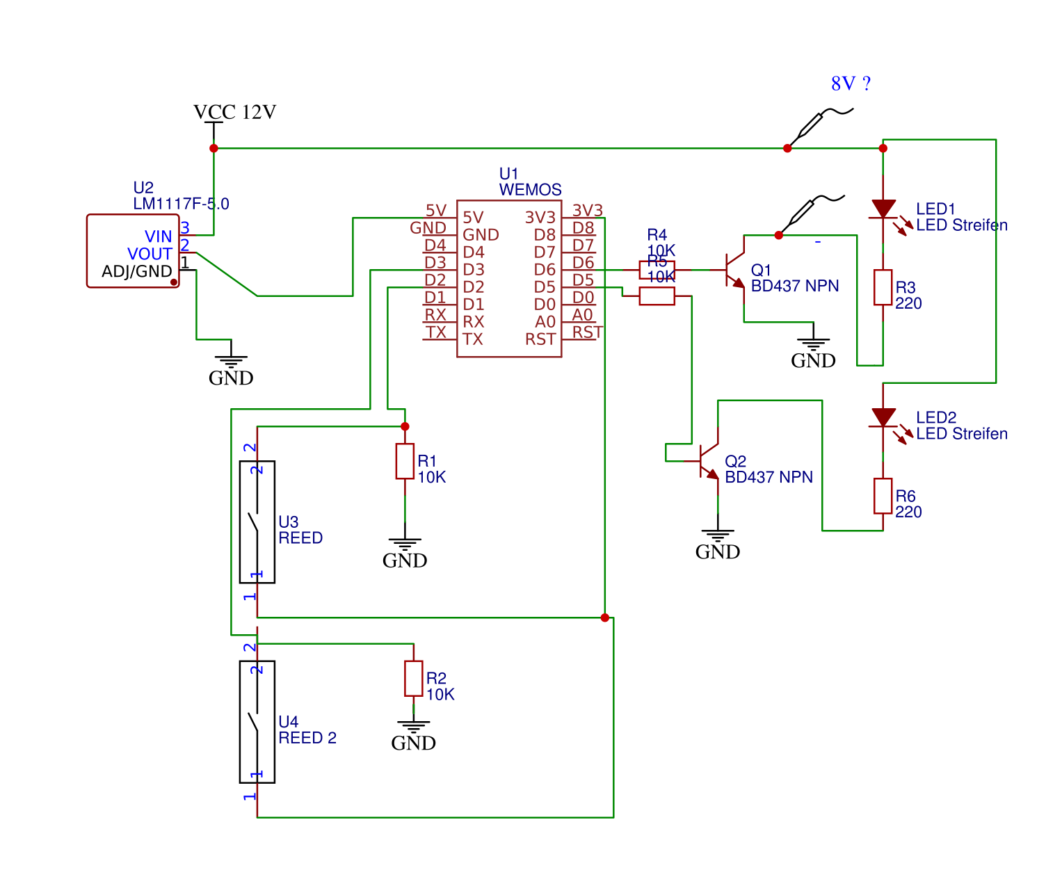

ich habe ein Problem mit einer sehr einfachen Schaltung (handelt sich um
eine Schaltung zur Steuerung zweier Lichter welche beim öffnen einer
Türe angehen sollen). Für den Türsensor habe ich einen Reed Switch
verwendet. Als Mikrocontroller kommt ein ESP8266 als Wemos D1 zur
Verwendung (aufgrund Einbindung ins Smart Home System).
Mein Problem ist folgendes. Ich gehe mit 12V in die Schaltung hinein.
Ein LM1117T regelt die Sapnnung auf 5V runter zur Versorgung des MCU.
Zwei BD437 NPN Transistoren (
https://www.onsemi.com/pub/Collateral/BD437-D.PDF --> Datenblatt)
steuern die LED Streifen.
Jetzt zu meinem Problem. Sobald ich die LED's anschließe messe ich
zwischen den angezeichneten Punkten im angehängten Schaltplan ca. 8V.
Ohne LED's messe ich die ganz normalen 12V. Die LED'S haben somit nicht
die volle Leuchtkraft. Schließe ich die LED's direkt an 12V zu
Testzwecken, erstrahlen sie in voller Helligkeit. Ich komme leider nicht
auf den Fehler, deshalb bitte ich um Hilfe. So ähnliche Schaltungen mit
dem gleichen Transistor und LED's habe ich schon einige gemacht jedoch
ist mir dieses Problem neu.
Danke
Lg
Rolf
von Jens M. (schuchkleisser)
Annahme: Der Transistor ist nicht voll aufgesteuert.
Beweis: Miss 12V gegen GND
Ergebnis: 12V
Maßnahme: verringere den Basiswiderstand.
hFE von ~30 macht bei 3.3V und 10k in Reihe einen CE-Strom von etwa
10mA.
Reicht das für die LED-Streifen?
Ansonsten mach mal Fotos von deinem Aufbau. Nicht, dass du versuchst,
viel Strom durch wenig Kupfer zu schieben.
Und wie viel Strom brauchen die LED-Streifen?

auch ohne rechnen sind mir 10k Basiswiderstand zu groß. Nimm 1k, der
ESP8266 hat mit max. 12mA der GPIO genug Reserve dafür.

Deine Versorgungsspannung bricht um 4 Volt ein, das kommt mir merkwürdig
vor. Liegt es evtl. am Aufbau. Foto?

ja am Basiswiderstand und die 4V liegen am Transistor Uce, Erklärung
gabs ja schon vorher.
Msd schrieb:
> Es gibt hier nur eine korrekte Antwort und zwar ist das eine Rückfrage:
Quatsch.
Selbst eine einzelne LED würde kaum mit dem erwarteten Basisstrom und
hFE funktionieren, ein "Streifen" jedweder Art erst recht nicht.
Der Transistor muss voll ausgesteuert werden, ansonsten wird er zuviel
Spannungsabfall haben, egal welche Last da dran hängt, und dann ist die
Leistung an ihm zu groß.
Wenn man die Belastbarkeit von 4A nutzen will, brauchts 100mA
Basisstrom, den schafft der ESP eh nicht, d.h. selbst mit maximaler
ESP-Belastung kann es sein das der ominöse Streifen nicht "kommt".
Auch das würde OP aber an der fehlenden Spannung und entstehenden Hitze
merken.
tl,dr: falscher Transistor benutzt. Ein Logic Level MOSFET wäre
sinnvoller.
IRF3708 z.B., der macht bei 4A angesteuert mit 2,8V weniger als 0,46W
Verlust und damit gemächliche 30° mehr als außen, ohne Kühlung.

von Rolf Z. (Gast)
Es war der basiswiderstand hab statt 47ohm 4k7 ohm genommen.

von Rolf Z. (rolfzueber)
Die LED's verbrauchen 1,5A (gemessen mit labornetzteil). 47Ohm sollte
als Basiswiderstand hinkommen denke ich.

von Michael B. (laberkopp)
10k Basiswiderstand sind halt zu hochohmig. Nimm 1k.

von Wolfgang (Gast)
Michael B. schrieb:
> Nimm 1k.
Und was soll das?
Hast du dir mal die DC Verstärkung vom BD437 im DB angeguckt und
versucht, das mit den 1,5A für die LEDs in Einklang  zu bringen?
Hallo
Laut Datenblatt besitzt der BD437 einen hfe Wert von 30.
Ich möchte 1500mA schalten. 1500/30 ergibt 50mA.
Wemos D1 hat 3,3V Ausgänge. Minus Toleranz und spannungsabfall rechne
ich mit 2.3V. 2.3V/0.05A ergibt 46Ohm für den Basiswiderstand. Die
Rechnung ist von Mikrocontroller.net. Falls ich in der Rechnung was

von Jörg R. (solar77)
Rolf Z. schrieb:
> Hallo
> falsch verstanden habe bitte sagen.
Und was sagt das DB des Wemos D1? Welchen Strom liefert ein Pin max?
Wieviel Strom darf ingesamt über die Versorgung fließen?
Weshalb unbedingt der BD437?
von Wolfgang (Gast)
Rolf Z. schrieb:
> Die
Dir fehlt noch der Blick ins Datenblatt vom ESP8266.
Da steht etwas von max. 12mA für einen GPIO - ein Bruchteil von 50mA.
von Franz Brannt, Wein-Trinker (Gast)
50mA können I/O Pins nicht liefern.
Man könnte statt je eines einfachen Transistors auch je einen
Darlington benutzen bzw. kann man so einen sogar mit je einem
kleinen Zusatz-Transistor vor dem je bisher verwendeten "bauen".
Oder man benutzt je einen Logik Level FET. Dessen Gate- Umlade-
strom kann ohne die Anforderung "muß schnell schalten" sogar
extrem weit verringert werden, und hat er geschaltet, braucht
er plötzlich gar_keinen_mehr ...
Darlington kommt aber auch mit wirklich geringem Basisstrom aus,
und ist bei 12V noch völlig ok.
Das mußt Du wissen, schon ein oft daheim vorhandener Standardtyp
wie der BC547 macht Dir vorgeschaltet einen Darlington - FETs

von Sebastian S. (amateur)
Der BD hat eine eher mittelprächtige Stromverstärkung.
Gehe ich von einem Faktor von 20 aus,
so sieht das ganze folgendermaßen aus:
5V (µP) -0,9V (Ube) = 4,1V
4,1V / 10 KOhm = 0,00041 A
0,00041 A * 20 = 0,0082 A
8,2 mA reichen zwar für eine einzelne, effektive LED, aber mehr auch
nicht.
Da meine Glaskugel gerade in der Werkstatt ist, kann ich Dir nicht
sagen, was Deine LED-Zeile daraus macht. Ich kenne sie ja nicht mit
Vornamen.
Ich glaube aber nicht, dass Du mit dem BD... glücklich wirst.
Sebastian S. schrieb:
>>Deswegen nimm einfach einen Logik-Level-MOSFET und alle Probleme
> sind
>>gleichzeitig gelöst. Zum Beispiel IRF3708 im TO220 Gehäuse für ca. 1
>>Euro.
> Nicht unbedingt!
> Wenn die Versorgungsspannung Kniebeugen (12V -> 8V) macht, ist irgendwo
> der Wurm drin.
Macht sie ja nicht, habe ich auch erst gedacht. Der TO misst die 8 Volt
nicht gegen GND sondern über der Led+Widerstand.
von Wo? (Gast)
Wo bitte? Zeig mal her.
Siehe Bild vom Ausgangs-Post des TOs.
von Wo (Gast)
Ich sehe so etwas wie einen Stift mit einer Spannungsangabe und einen
unbenannten. Zwei spannungsabgaben auf einer Leitung, wie geht das?
von Msd (Gast)
Eben. Üblicherweise misst man so eine Spannung. Sollte nicht soviel
dazuhören das zu erkennen. Gibt auch viele Sim-Tools, in denen das dann
genau so aussieht.
von äxl (Gast)
Stell dich nich so an, Du weisst genau, was gemeint ist. haste eben
nicht gleich gesehen, ist doch kein Problem...
Wenn das so ist - mit den Spannungsangaben - dann verbrät der Transistor
4 V.
In dem Falle gilt mein vorheriger Post, in dem ich die mangelhafte
Stromverstärkung des BD monierte.
Möglicherweise hilft es in dem Falle den Basiswiderstand zu reduzieren.
Es kann aber nicht schaden, den zulässigen Treiberstrom des µP im Auge
zu behalten.
von Wolfgang (Gast)
> der Wurm drin.
Nein, nicht die Versorgungsspannung, sondern die Spannung an der
LED-Leuchte macht die Kniebeuge, weil sich der Transistor auf Grund der
für Schaltzwecke völlig unzureichenden Ansteuerung die restlichen 4V
greift.
von Wolfgang (Gast)
Nein, lies mal den Thread.
Der ESP8266 kann über sein GPIO gar nicht genug Strom liefern, um den
BD437 mit seinem etwas minimalistischen Stromverstärkungsfaktor
ausreichend anzusteuern.
@Wolfgang
Ich glaube Du unterliegst einem Fehler.
Wenn ich davon ausgehe (Unsinn), dass der LED-Streifen 0 Ohm hat,
beträgt der maximale Strom 0,055 A [12V/220Ohm].
Unterstelle ich jetzt, dass die Stromverstärkung des BD... etwa 20 ist,
so wäre ein Basisstrom oberhalb von 3 mA sinnvoll [0,05454.../20].
Ich kann mir kaum vorstellen, dass der µC dabei bereits schlapp macht.
Die 220R scheinen aber nicht korrekt zu sein, denn...
Rolf Z. schrieb:
> Die LED's verbrauchen 1,5A (gemessen mit...
Der BD437 ist NICHT geeignet. Den TO interessiert dass aber nicht mehr.
danke für die zahlreichen Antworten. Werde die Schaltung auf MOSFET
umbauen. Kann ich diesen MOSFET hier verwenden
https://produktinfo.conrad.com/datenblaetter/150000-174999/151623-da-01-en-TRANSISTOR_RFP12N10L__TO220AB_ONS.PDF
? So wie ich das Datenblatt verstehe sollte dieser bei 3.3V GS  ca. 7.5A
schalten können.
Wie gesagt müsste maximal 2-3 A schalten.
Danke
Lg
Rolf
von Mark S. (voltwide)
Unter diesen Bedingungen würde ich Rdson=0,4Ohm erwarten.
Wg P=I²*R ergibt sich also bei 3A Last 3,6W Verlust.
Da gibt es deutlich Besseres auf dem Markt.
Rolf Z. schrieb:
> Hallo,
> schalten können.
Nein, der ist nicht geeignet. Rds(on) ist in der Tabelle für 5V Ugs
spezifiziert.
Siehe Dir mal den IRF3708 an.
http://www.irf.com/product-info/datasheets/data/irf3708.pdf
https://www.reichelt.de/mosfet-n-ch-30v-62a-87w-to-220ab-irf-3708-p90229.html
Verlustleistung bei 3A ca. 0,3W.
Den IRF3708 kenn ich schon wäre auch meine erste Wahl. Den müsste ich
jedoch erst bestellen. Macht nicht wirklich Sinn wenn ich nur 1 Stück
bräuchte. Bei der nächsten Bestellung werde ich den IRF3708
mitbestellen.
Außer der recht hohen Verlustleistung müsste der RFP12N10L auch
funktionieren oder? Den könnte ich nämlich direkt im Geschäft abholen.
Lg
> ich
> mitbestellen.
Du musst es ausprobieren, raten ihn zu verwenden kann ich Dir nicht.
Nachdem Dir die Verluste nun vorgerechnet und kommentiert worden sind,
mußt Du nun selbst ganz alleine eine Entscheidung treffen, niemand nimmt
sie Dir ab.
Das Leben ist grausam!
