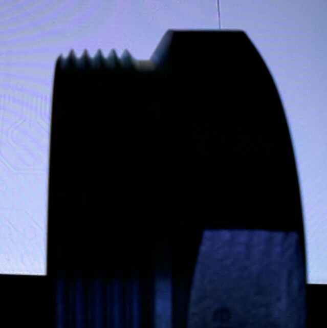

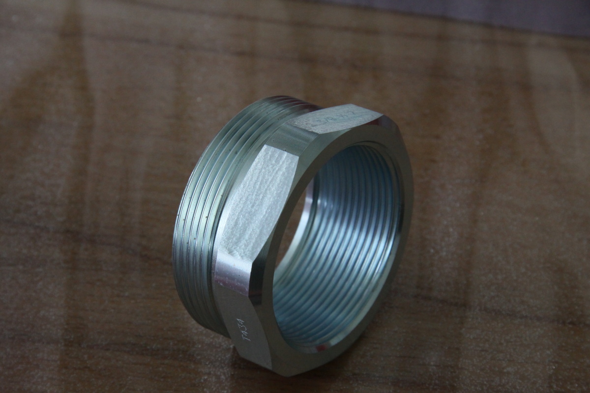

Hallo, ich habe einen etwas spezielleren Fall für welchen es keine Fertigbauteile gibt zudem ist in der Einbauposition wenig Platz vorhanden. So das ich nicht mit beliebig vielen Adaptern Übergängen usw. arbeiten kann. Ich habe einen Rohrstutzen mit einem 2" Außengewinde (gewindedichtend), meine Überwurfverschraubung 2"AG ist aber flachdichten. ich dachte ich hatte bereits etwas passendes gefunden leider war die flachdichtende Seite nun größer als 2". Ich benötige 2 Adapter von 2" IG auf 2" Außengewinde mit einer Dichtfläche. Könnte mir jemand soetwas anfertigen und wenn ja was würde es mich kosten?
Thomas O. schrieb: > Ich benötige 2 Adapter von 2" IG auf 2" Außengewinde mit einer > Dichtfläche. Das geht nur, wenn die beiden Teile hintereinander sind, also eben nicht so wie auf dem Bild. Matthias
Das innere Gewinde kann doch nicht durchgehen, wenn beide Durchmesser gleich sind!!! Das Photo ist von einem Teil, bei dem das innere Gewinde kleiner ist als das äussere. Mach mal eine genaue Zeichnung, was Du wirklich willst.

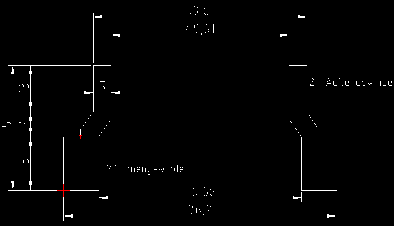

so hat etwas gedauert habe jetzt aber mal etwas gezeichnet. Zu den Gewinde es handelt sich um die Ausführung wie sie im Sanitär- / Heizungsbereich zum Einsatz kommt. Dieser Adapter wurde anscheinend aus einem Vollstab mit 76,2mm gedreht.

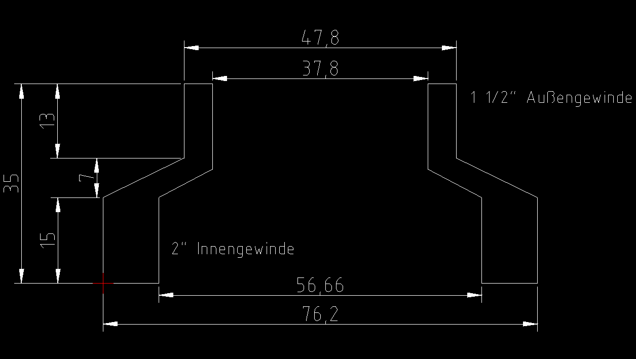

Jetzt ist es plötzlich 2" und 1.5"... Gruss Chregu
Christian M. schrieb: > Jetzt ist es plötzlich 2" und 1.5"... wundert mich auch......
oh Gott jetzt habe ich mich total verhaut, hab mir das falsche Teil in die Hand genommen, soll beides 2". Werd mich später nochmal hinsetzten
Thomas O. schrieb: > oh Gott jetzt habe ich mich total verhaut, hab mir das falsche Teil in > die Hand genommen, soll beides 2". Werd mich später nochmal hinsetzten na glücklicherweise hat noch niemand angefangen das zu drehen, ich glaube das wäre ärgerlicher.

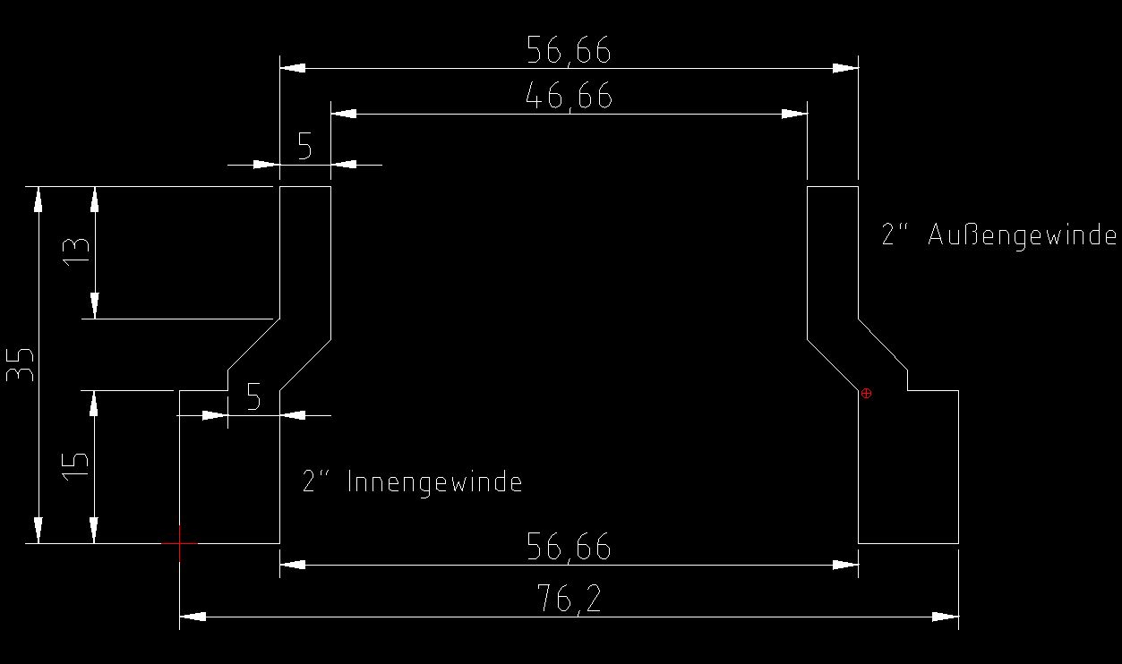

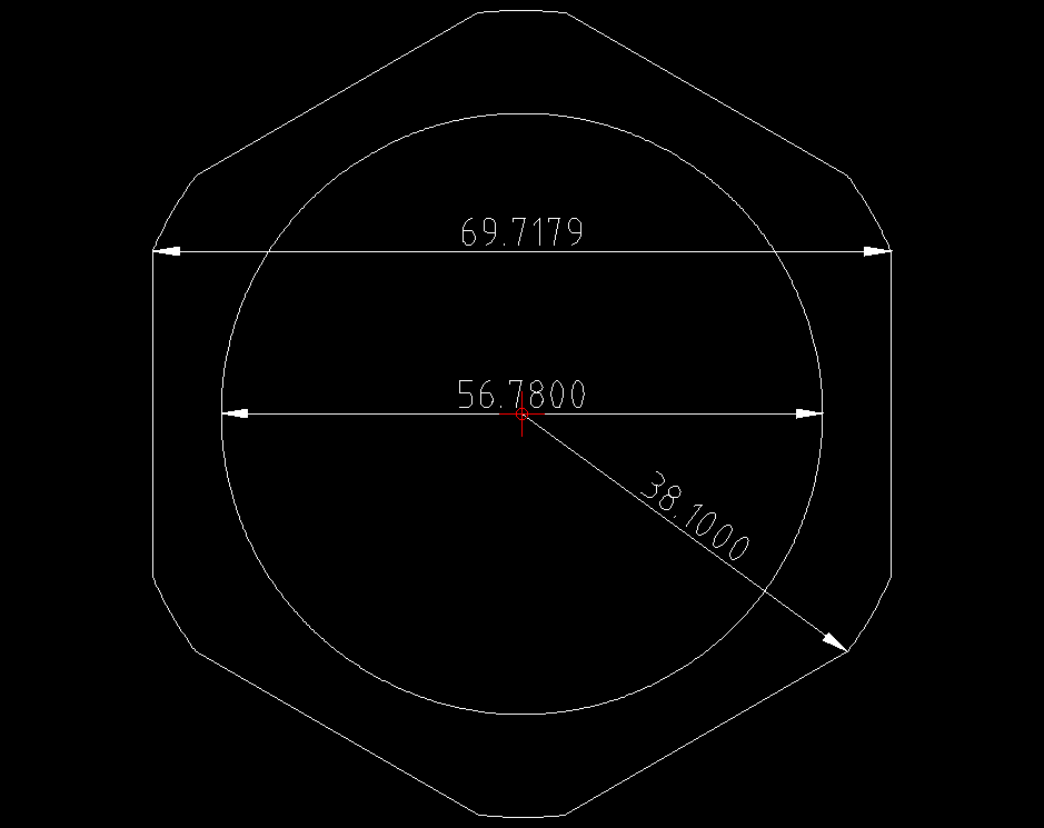

hier nochmal die Korrektur, wichtig wären eben die Maße der Gewinde, gerade das Außengewinde sollte ne Wandstärke von 5mm haben da es hier flachdichtend wird. Auch wenn sich niemand findet der soetwas machen kann wäre ich trotzdem über ein paar Tips dankbar was man verbessern kann gerade um die Fertigung möglichst einfach zu halten.
Thomas O. schrieb: > ein paar Tips dankbar Eine Gesamtlänge von 35mm halt ich bei 2" für unrealistisch; 15mm für die Seite mit IG Rp 2" reicht nicht, würde da mindestens 20mm Gewindelänge vorsehen, sonst kriegst du das nicht dicht. Außerdem braucht man zum Schneiden der beiden Gewinde ausreichend Auslauf (5mm?). Weiterhin sollte man keine Sollbruchstellen (Kerbwirkung!) einbauen, bei dem Absatz (da wo dein Maß "15" aufhört) gehört mehr Material und ein fließender Übergang hin. Unter 50mm Baulänge nicht machbar.
vielen Dank für deine Vorschläge es, ich habe einen weiteren Fehler gefunden da meine kopierten Maße von InnenAußengewinde nicht identisch sind. Bin mit CAD nicht so vertraut, weiß nicht wie ich dies runder machen kann. Bei dem Teil was ich noch hier liegen habe (Fotos im ersten Post) ist dieser Übergang vom Außengewinde auf diese 6 Kantteil wo man mit der Zange anpackt auch 45° und genau an dieser Stelle ist das Material nur 2mm stark und ich bin hier ja auf 5mm. Große Kräfte wirken da keine, da wird nur ein Rohr dran befestigt welches dann selber mit Schellen/Stockschrauben an der Wand befestigt wird. Edit: Sehe gerade du meinst den 90° Knick, da das kann ich noch ändern.
Das Aussengewinde braucht auch noch einen Freistich.
ok werde das ganze etwas großer machen, das Original hat 30mm Höhe und ich bin da auf 35mm gegangen.
Das Rohr einfach mal bündig schleifen, damit es eine glatte Dichtfläche hat ist keine Option? Wieviel bar soll das denn abkönnen?
Das hab ich auch schon überlegt, da die Dichtfläche aber sehr klein wäre befürchte ich das die Gummidichtung das nicht so mitmacht. Druck wäre um die 2-3bar.
