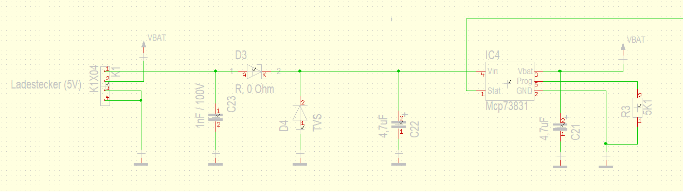

Hallo Zusammen, Ich bräuchte mal bitte eure Hilfe, weil mir ein Bauteil regelmäßig stirbt. Ein 1S Lipo mit 300mAh wird über einen MCP73831 Laderegler geladen. Am Eingang kommen vom Ladegerät rund 4,6V an (Leerlauf ca. 5V, bei 200mA ca. 4,6V). Erst hatte ich noch eine Schottky Diode als Verpolschutz drin, aber da vom Ladegerät leider nur 4,6V daherkommen und nicht wie angenommen 5V, war der zusätzliche Spannungsabfall zu hoch. Daher wurde hier in der ersten Version erstmal nur ein 0R bestückt. So funktionierts mal grundsätzlich ganz gut. Problem: Bei etwa 15% der Platinen gibt der Laderegler schon nach ein paar Wochen den Geist auf, und ich weis leider nicht, was konkret die Ursache dafür ist. Auf Nachfragen, was habt ihr gemacht, kommt immer nur das übliche - NIX. Die Ladekontakte sind leider nur bedingt gegen Verpolung geschützt mit zwei Magnete die den Stecker in die richtige Polung ziehen. Zum Testen hab ich das Ganze auch schon mehrfach verkehrt rum draufgehängt, das brutzelt den Lade-IC aber nicht. Mögliche Kandidaten: ESD: der IC hat selbst ESD-Schutz eingebaut hat, das sollte also nicht das Problem sein. Temp: der Ladestrom liegt bei ca. 200mA, der IC würde 500mA schaffen, also ich denke, da sollte genug Reserve sein. Verpolung: Wie bereits erwähnt, ich habe absichtlich versucht das Ladegerät falsch rum anzuhängen, aber ich habe es noch nie geschafft so einen Lade-IC zu killen. Entladung raus aus dem Akku (quasi Kurzschluss der Ladepins): hab das schonmal über Nacht so angehängt, bis der Akku komplett leer war, dem Lade-IC hat das nichts gemacht. Ich hab jetzt beim Redesign schon einen P-Fet als niederohmigen Verpolschutz eingeplant und als Prototyp getestet, das funkt soweit mal. Ich möchte das Problem aber gerne noch konkreter festmachen, damit es dann bei der nächsten Version keine Probleme mehr gibt. Leider bin ich noch nicht weiter als Vermutungen gekommen. danke.

> Ich würde es gerne selbst mal schaffen einen zu vernichten, aber dafür > bin ich zu "ungeschickt" :-) Wird schon :-) Akku komplett leer ziehen bis die Schutzschaltung triggert. Ladekontakte verdrecken (Fettfinger drüberziehen). Kann der Chip über den Statusausgang getötet werden (Kurzschluss Masse/Vbat)? Verstehe ohnehin nicht wie du am Stecker Vbat hast und dann als MCP Ausgang. Wie sieht denn die gesamte Konstruktion aus? Wird der MCP evtl. über diesen Weg gekillt?
Juergen P. schrieb: >> Ich würde es gerne selbst mal schaffen einen zu vernichten, aber dafür >> bin ich zu "ungeschickt" :-) > > Wird schon :-) Akku komplett leer ziehen bis die Schutzschaltung > triggert. Ladekontakte verdrecken (Fettfinger drüberziehen). > Kann der Chip über den Statusausgang getötet werden (Kurzschluss > Masse/Vbat)? > Ne, der Statuspin geht direkt auf einen Mikrocontroller-Eingang mit internem Pullup. > Verstehe ohnehin nicht wie du am Stecker Vbat hast und dann als MCP > Ausgang. Wie sieht denn die gesamte Konstruktion aus? Wird der MCP evtl. > über diesen Weg gekillt? Sorry, das ist nur unsauber von mir gezeichnet, das sollte nicht verwirren. Ich hab da nur 1 Symbol missbraucht. Der Ladestecker selbst besteht nur aus Pin 1 und 4. Pin 2 und 3 sind quasi nur intern ausgeführt, da passiert nix.

Ich kann nur dumme Fragen stellen, denn meine MCP73831/2 sind bisher unauffällig, aber vielleicht ist ja ein Gedanke dabei :) Sind es immer dieselben Platinen, die mit defekten Lade-ICs zurück kommen? Kommen die defekten Platinen immer von denselben Anwendern? Was passiert, wenn am Eingang V_Bat und die Ladespannung (also Pins 1 und 2) verbunden werden? Was passiert bei Verpolung des Akkus? Anschluss eines 2S-Akkus mit >7V? Und hast du bei deiner Verpolung "nur" die Versorgung verpolt oder auch die Pins 2 und 3 vertauscht? Woher kommen die 5V? Nicht etwa (bei einigen Anwendern) von USB-C, das ja unter Umständen auch andere/höhere Spannungen abgeben kann? MfG, Arno

Daniel R. schrieb: > Sorry, das ist nur unsauber von mir gezeichnet, das sollte nicht > verwirren. Ich hab da nur 1 Symbol missbraucht. Der Ladestecker selbst > besteht nur aus Pin 1 und 4. Pin 2 und 3 sind quasi nur intern > ausgeführt, da passiert nix. Ah, dann fallen schon zwei meiner Ideen zusammen, das stand noch nicht da, als ich geantwortet habe. MfG, Arno

Ich würde dringend Suppressordioden an VBAT anbringen und D4 sollte auch so klemmen, dass es was bringt. Du hast gesehen, dass bei 7V absolut maximum rating steht. Wenn du eine TVS mit 5V Durchbruchspannung gewählt hast, dann könnte das zimelich knapp werden von der Klemmspannung. Was ist D4 für eine Diode? Weiter Thema ESD - 4kV HBM für diesen Baustein. Das ist quasi nichts. Das reicht gerade mal um den Baustein beim Handling nicht zu töten. OK ist vielleicht ein bisschen übertrieben aber gegen einen gescheiten "Zapper" mit dem Finger ist das nichts. ESD Pistole ausleiehen, schauen ob der Fehler reproduzierbar ist. (Hat nix mit dem Thema direkt zu tun) Schottkydiode: Welche Sperrspannung hat die? Reicht das? Gerade über Temperatur gesehen sind Schottkydioden oft als Verpolschutz nicht optimal. Was hängt an STA bzw. von welcher Spannung wird das Versorgt was an STA hängt? Daniel R. schrieb: > Temp: der Ladestrom liegt bei ca. 200mA, der IC würde 500mA schaffen, > also ich denke, da sollte genug Reserve sein. Das lässt sich ja mit einer Temperaturmessung nachvollziehen. Aber im Prinzip ist das ein Linearregler und der muss nunmal alle Spannung die er nicht braucht um den gewünschten Strom in Zelle einzuprägen "verheizen". Woher wird die Ladeschaltung gespeist? Mal mit dem Oszi drauf geschaut was die Quelle beim Einstecken, Abstecken, ... macht. Viele USB-Steckernetzteile machen die unmöglichsten Sachen am Ausgang bei Lastwechsel. Und 7V abs. max. rating sind nicht die Welt. Mal prophylaktisch 47uF oder 100uF an den Eingang? Oszillogramm anfertigen usw ...
Test schrieb: > Ich würde dringend Suppressordioden an VBAT anbringen und D4 sollte auch > so klemmen, dass es was bringt. Du hast gesehen, dass bei 7V absolut > maximum rating steht. Wenn du eine TVS mit 5V Durchbruchspannung gewählt > hast, dann könnte das zimelich knapp werden von der Klemmspannung. Was > ist D4 für eine Diode? ESDAVLC8-1BU2 - hab ich aus einem alten Design kopiert, und nicht beachtet, dass die eine Vbr von 11V hat. Das ist also schonmal ein heißer Kandidat für das Problem. > > Weiter Thema ESD - 4kV HBM für diesen Baustein. Das ist quasi nichts. > Das reicht gerade mal um den Baustein beim Handling nicht zu töten. OK > ist vielleicht ein bisschen übertrieben aber gegen einen gescheiten > "Zapper" mit dem Finger ist das nichts. ESD Pistole ausleiehen, schauen > ob der Fehler reproduzierbar ist. Fängt das die richtige TVS ab? > > (Hat nix mit dem Thema direkt zu tun) Schottkydiode: Welche > Sperrspannung hat die? Reicht das? Gerade über Temperatur gesehen sind > Schottkydioden oft als Verpolschutz nicht optimal. > > Was hängt an STA bzw. von welcher Spannung wird das Versorgt was an STA > hängt? microcontroller input mit pullup - der läuft auf 3V (eigener Spannungsregler von der bat weg) denke, das sollte dem Lade-IC nicht schaden. > > Daniel R. schrieb: >> Temp: der Ladestrom liegt bei ca. 200mA, der IC würde 500mA schaffen, >> also ich denke, da sollte genug Reserve sein. > > Das lässt sich ja mit einer Temperaturmessung nachvollziehen. Aber im > Prinzip ist das ein Linearregler und der muss nunmal alle Spannung die > er nicht braucht um den gewünschten Strom in Zelle einzuprägen > "verheizen". > > Woher wird die Ladeschaltung gespeist? Mal mit dem Oszi drauf geschaut > was die Quelle beim Einstecken, Abstecken, ... macht. Viele > USB-Steckernetzteile machen die unmöglichsten Sachen am Ausgang bei > Lastwechsel. Und 7V abs. max. rating sind nicht die Welt. Mal > prophylaktisch 47uF oder 100uF an den Eingang? Oszillogramm anfertigen > usw ... Hab ich angeschaut, der Einsteckvorgang vom Ladegerät schwingt den Eingang nur bis max. 5,5V hoch.
ich würde jetzt dann eine neue TVS einplanen: zb. ESDM3551MXT5G Bidirektional einfach zw. Vbus und GND Vbr 5,5V Vcl 6,0V so sollte das gut passen, oder!?

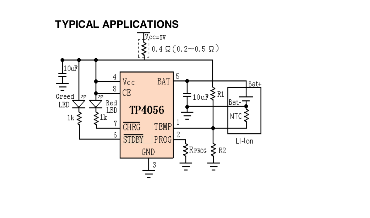

#5846679
