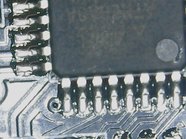

Ich habe das erste mal einige Platinen bestücken lassen.
Das Ergebnis ist fragwürdig oder mir fehlt die Ahnung um das zu
bewerten.

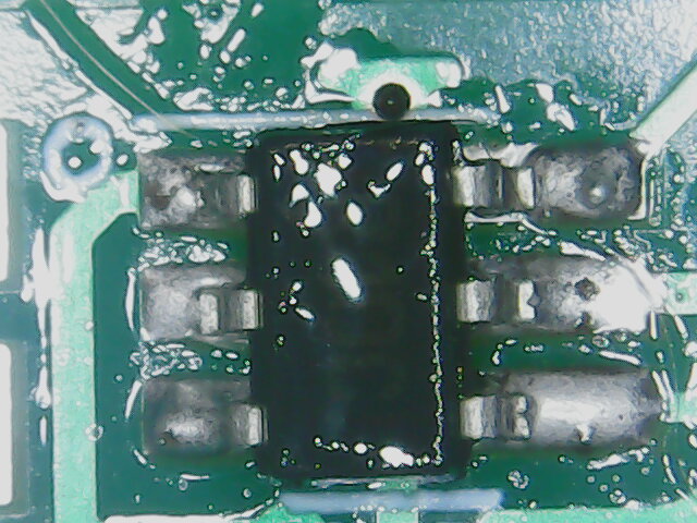

Ich finde es sieht bei dem Kleinen teil eher aus als wäre es nicht
richtig verlötet. Eher als würde es nur aufliegen.
Der Mega8 hingegen hat wenigstens auch Lötzinn auf seinen Pins.
Meint ihr das ist okay? besser als von Hand ist es allemal aber der
laden war nicht grade günstig und es wäre schade wenn die teile einfach
abfallen.
Bitte einmal um Bewertung
Lg
Gast #5845186
Der IC lässt sich nicht richtig beurteilen mit dem Foto von dir. Sieht
aber halbwegs brauchbar aus (untere Reihe). Links sieht es wieder so aus
als wär das nicht richtig geflossen bzw die Beinchen haben das Zinn
nicht so recht angenommen..
Das kleine Gehäuse würde ich so nicht akzeptieren. Das ist nicht richtig
gelötet. Selbst wenn es nicht runterfällt kannst du da früher oder
später Kontaktprobleme und damit Ausfälle bekommen.
Teils sind die Bauteilfüsschen ja garnicht benetzt. Sieht nach alten bzw
oxidierten (falsch gelagerten) Bauteilen aus.

Für mich sieht das fast so aus als wenn das Temperaturprofil nicht ganz
passt. Wo kommt das Flux auf dem SOT 23-6 her? Die ungleichmäßige
Menge an Lötzinn lässt mich auch den Stencil (wenn überhaupt verwendet
infrage stellen)
Gast #5845261
Das ist absolut inakzeptabel, wenn das ein Dienstleister gemacht hat.
Der SOT23 wurde von Hand gelötet. Aber von jemandem, der keine Ahnung
vom löten hat.
Und der IC sieht auch nicht gut aus.
Und dann alles mit Flux vollgerotzt.
Absolut dilletantische Arbeit.
Dafür Geld zu verlangen ist ne Frechheit.
Sowas kann man locker von Hand löten und zwar so, dass es kaum von einer
maschinellen Verarbeitung zu unterscheiden ist.
Und das in weniger als 10min.
Darf ich fragen, was du für diesen Murks bezahlt hast?
Gast #5845439
Ja...
Die übermäßige und vor allem ungleichmässige Verteilung von
Flussmittelrückstände ist auffällig.
Könnte auf händisches Löten (was wirklich grad bei dem kleinen Teil echt
mies ausgeführt ist) hindeuten.
Gast #5845565
Die 'Nase' an der Lötstelle oben rechts am SOT23 ist eigentlich ein
Beweis für Handlötung. Sowas passiert beim Reflow nicht. Ebensowenig
kommt es zu so einem Flux-Batz.
Das ist von Hand gelötet. Was grundsätzlich ja kein Reklamationsgrund
ist.
Aber so mieserabel wie das gemacht ist, kann man nicht mehr von einer
Lötstelle reden.
Eher von zusammengepappt mit der Option auf elektrischen Kontakt.
Ich wäre stinksauer, wenn mir jemand sowas als bezahlte Dienstleistung
abliefern würde.
Gast #5845892
Das das 1.Bild von Hand gelötet wurde kann man an der ungleichmäßigen
Fluxerverteilung erkennen. Die weißen Reste scheinen wohl Silikon- oder
Kleberreste zu sein, was darauf hindeutet, dass hier kein Produktions-
prozess statt fand, sondern ein Reparatur. Da ist Reflow eher unüblich.
Außerdem ist zu viel Zinn auf den Pads(beide Bilder) und der Chip im
ersten Bild nicht zentriert ist, was bei Reflow normal wäre.
Bei Reparatur kommt man ums Handlöten kaum herum.
Diese wichtige Info hat uns der TO wohl unterschlagen.
Wäscht der DL die Baugruppe nicht? Das ist in der Produktion Standard,
aber selten in der Reparatur.
Ich sehe da auch einen Mangel, aber wenn man da nur billige
Anlernkräfte dran setzt, muss einen dieses Ergebnis nicht wundern.
