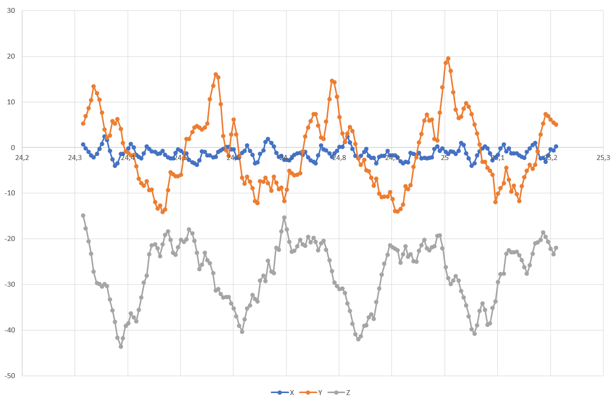

ich versuche immoment mit einem dreiachsigen Beschleunigungssensor die
Drehzahl einer Welle zu messen. Ich habe eine Platine designed, auf der
ein Beschleunigungssensor und ein Mikrocontroller Platz finden. Danach
hab ich erstmal einen Code geschrieben, der mir die Messdaten in einer
CSV Datei speichert. Habe dann die Platine auf die Welle gepackt und mal
eine Probemessung gemacht. Die Daten aus der CSV Datei hab ich dann mal
in Excel visualisiert und als Bild hier angehängt.
Wie kann ich daraus jetzt am genauesten die Drehzahl ermitteln?
Vielen Dank schonmal im Voraus.
Wie "genau" ist "am genauesten"? Wie stark jittern deine ADC-Werte? So
wie ich das mir hier ansehe, kannst du die Drehzahl etwa 1/50 genauer
auflösen, als die Drehzahl, die du während der Messung hattest. Denn da
passen ca. 50 Messwerte in 1 Periode.
Tut man per Autokorrelation.

Dem ersten Augenschein nach ist der Grundwelle eine Schwingung mit ca.
der sechsfachen Frequenz und mit ca. 1/6 der Amplitude überlagert. Das
sollte man eigentlich durch TP Filterung deutlich verbessern können.

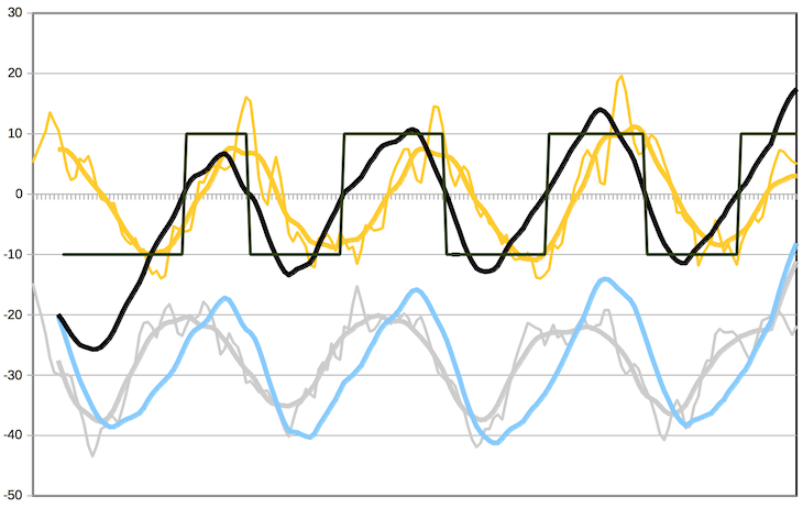

Ich würde erstmal folgendes versuchen:
Signale rot + grau addieren und durch einen TP und einen HP laufen
lassen, um Rauschen + Oberwellen zu reduzieren und den DC Offset
loszuwerden.
Danach Nulldurchgangserkennung mit Hysterese.

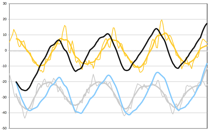

orange/grau (dünn): Messdaten
orange/grau (dick): moving average über 13 Werte
hellblau: summe der gemittelten Werte
schwarz: durch Hochpass gejagt, um DC Offset loszuwerden
Das Signal sollte man jetzt mit einer Nullstellen-Detektion gut
auswerten können.
-> dünne schwarze Linie: y/abs(y)*10
Die Daten habe ich mir aus dem Bild vom TO "rausgepickt"
(https://apps.automeris.io/wpd/).
Anbei für's Forum zum rumspielen.

Hallo zusammen.
Wow so viele gute Antworten :) Vielen Dank euch allen.
Noch ein paar Infos und Antworten zu den Fragen. Was ich vergessen habe
zu erwähnen ist, dass es sich um eine Gelenkwelle handelt. Deswegen
überlagern sich auch weitere Schwingungen durch den Kaderneffekt. Der
Drehzahlbereich soll so von 0-3000 U/min gehen. Der Durchmesser der
Welle ist 40mm. Vorerst versuche ich es die Messung so hinzubekommen,
dass es bei horizontaler Ausrichtung der Welle zum Boden funktioniert.
Allerdings soll es später auch mit einem Winkel und "schräger" Lage im
Raum funktionieren.
Die CSV-Daten werde ich morgen mal mit anhängen.

Okay ich hab vielleicht etwas unklar beschrieben was ich meine. Ich
probiere es nochmal anhand eines Beispiels. Beim Fahrrad Tachometer hast
du ja an den Speichen des Rads einen Magneten, der mit rotiert. Am
Rauchrohr der Fahrradgabel hat man dann den Sensor, der quasi zählt wie
oft der Magnet an Ihm vorbeifährt (das war das was ich mit "Gegenseite"
meinte).
So könnte ich es natürlich auch machen, aber dann bräuchte ich ja
irgendeine Einheit außen an der Welle, die sich nicht mitdreht. Und ich
wollte herausfinden, ob es nicht auch eine Möglichkeit gibt etwas auf
einer Welle zu installieren, was mir ohne "Gegenseite" verrät wie
schnell sich die Welle dreht. Und so bin ich auf Beschleunigungssensoren
gekommen.

Matze R. schrieb:
> Ich kann mir das bildlich gerade nicht richtig vorstellen, aber ich
> glaube ich gucke mir nochmal Videos zum Thema Zentrifugalkraft usw. an.
> Danke dir :)
Die 'Wellen' in deiner Messung kommen nicht von der Zentrifugalkraft.
Sie sind der Winkel, in dem die Erdbeschleunigung auf den Sensor wirkt.
Die Amplitude der Welle ist also immer gleich. Nur die Frequenz ändert
sich.
Ist die Rotationseben parallel zur Erdoberfläche, dann siehst du gar
keine Welle mehr, da die Gravitation immer im gleichen Winkel auf den
Sensor wirkt.
Du siehst eine gerade Linie, deren Offset die Zentrifugalbeschleunigung
darstellt wenn der Sensor exzentrisch montiert ist. Ist er exakt
zentrisch montiert, solltest du gar nichts mehr sehen. Außer
Vibrationen.
