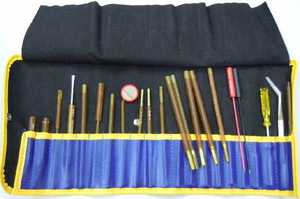

Wer kann mir das Bernstein Abgleichbesteckset 1-900 anbieten. Siehe
anhängenden Foto.
Mir geht es hauptsächlich um die broncenen Sechskantschlüssel.

Ich suche die broncene sechskantschlüssel welche oben im Bild auf der
Mappe liegen. Alle anderen habe ich weitgehend vollständig.

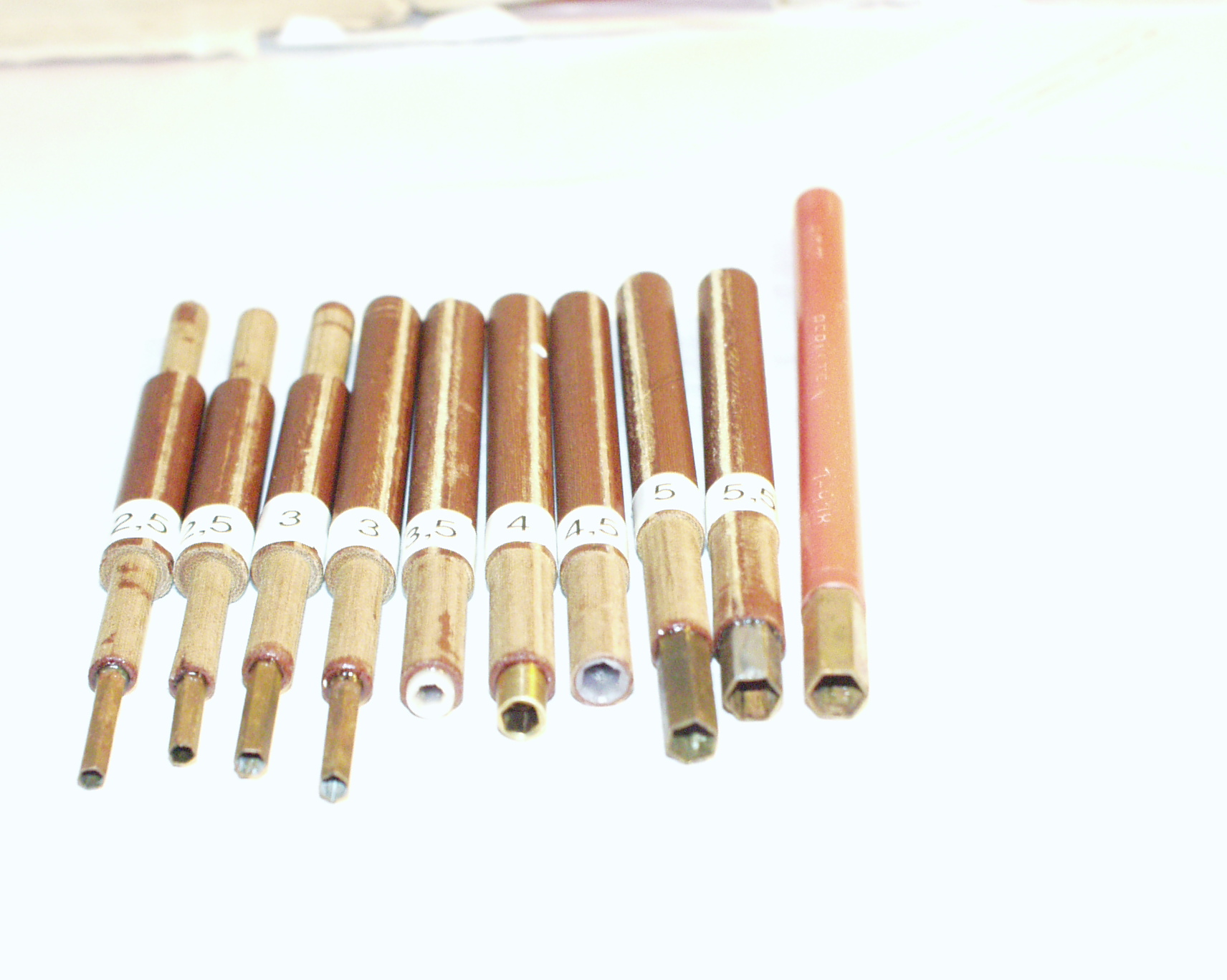

die Schlüsselweite ist 3 mm 3,5 mm 4 mm 4,5 mm 5 mm 5,5 mm 6 mm
Die Wandstärke ist allerdings sehr dünn vielleicht 0,5mm
Ralph Berres

Brauchst du denn die "Messingseite" oder die "Kunststoffseite"?
(Zumindest bei meinen ist immer eine Seite MEtall-Innensechskant, die
andere Seite ein reiner Kunststoffsechskant derselben größe. Auf dem
Foto sieht es ähnlich aus)
Wenn es um die Metallseite und du die alten Messinghülsen noch hast
könnte es vielleicht lohnend sein diese einfach mit einem neuen Griff zu
versehen.
(Kunststoffstange ankleben oder den Ansatz der Hülse gar in eine
Einschmelzen. Oder mit Giesharz umgießen...) statt jetzt mühsam ein
neues altes Set zu suchen das in drei Jahren wieder bröselt...
HAbe ich so gemacht. (PMMA Stab als "neuer" Griff.)
Sind die Messinghülsen nicht mehr vorhanden und auch dein Gesuchter
Ersatz nicht zu bekommen wäre es vielleicht eine Idee als Plan B
Messingschrauben mit Innensechskant als Rohlinge zu nehmen und den
Schraubenkopf bis zur GEwünschten Wand"dünne" des Schlüssels abzudrehen.
Dann Griff anbringen.
Falls es um die Kunststoffseite geht entweder den Schlüsseleinsatz in
ABS ausdrucken (3D Drucker) oder abformen und mit Epoxidgießharz gießen.
Je nach benötigter Stabilität.

unansehlich geworden ist. Ich habe es zum Schluss mal in Essig gelegt um
den Grünspan zu entfernen. Das hat auch soweit funktioniert.
Zudem haben sich einige der Sechskantrohre schlicht aufgelöst.
Aber bei den restlichen vorhandenen werde ich deinen Vorschlag
vermutlich folgen.
> Schraubenkopf bis zur gewünschten Wand"dünne" des Schlüssels abzudrehen.
Diese Möglichkeit habe ich auch schon überlegt.
Das Problem bei den Schrauben ist, das die Tiefe des Innensechskant nur
wenige mm beträgt. Will man damit z.B. diese Phillips Tauchtrimmer
betätigen , ist einen dann der lange Spindel im Weg.
Was ich noch prüfen kann, ob man vom Ende des Innensechskantes ein Loch
weiter bohren kann.
Ein weiteres Problem ist das einige der Maße nicht nach Din verfügbar
ist.
z.B. gibt es keine M7 und M9 und M11 Schrauben, mit dem entsprechenden
Innensechskant. Da ich die Schlüsselweite 3mm bis 6mm in 0,5mm Schritte
suche fehlt dann die Zwischengrößen 3,5mm 4,5mm und 5,5mm.
Ralph Berres

Stephan S. schrieb:
> Kennst Du niemanden mit einer Fräse? Es gibt Messing/Alu/Bronze
> Rundmaterial in allen möglichen Stärken, am Ende einen Sechskant
> drauffräsen,
Ich kenne zwar jemanden mit einer Fräse, aber einen Innensechskant mit
den Innenmaße 3,5mm,4,5mm,und 4mm ist auch er nicht in der Lage zu
fräsen.
Die Innensechskant 2,5mm 3mm 5mm 5,5mm und 6mm habe ich retten können,
da werde ich jetzt einen Teflongriff dransetzen.
Messing Sechskanrrohr habe ich nirgends gesehen. Sechskantstäbe gibts in
allen möglichen Stärken, doch das nützt mir nichts.
Ralph Berres

von Carsten S. (dg3ycs)
> weiter bohren kann.
Ein Loch mit etwas kleinerem Durchmesser als beim Innensechskant kann
man definitiv einbohren. Habe ich selbst gemacht.
Ist natürlich am einfachsten mit einer kleinen Drehbank, aber mit viel
Sorgfalt sollte das auch mit einer Standbohrmaschine möglich sein sofern
man entsprechende Spannmöglichkeiten hat.
Natürlich muss man wegen des Durchmessers schauen. Kommt auch etwas
darauf an ob man das "Gewinde" als Befestigungsmöglichkeit erhalten will
oder ob einem der Kopf als "Hülse" dann ausreicht...
Bei deinem aktuellen Stand wäre dir damit aber auch nur eine von noch
drei fehlenden Grössen ersetzt, also muss man eh weitersehen...
> fräsen.
Mit einer CNC Fräse sollte das aber kein größeres Problem sein, sofern
die "kleine" Werkzeuge und Werkstücke spannen kann. Eine kleine
Portalfräse die zumindest nicht sofort beim scharfen Ansehen ihre Form
verändert sollte gehen.
Jedoch wäre die Möglichkeit wie ich das jetzt spontan angehen würde
schon etwas Aufwand. Gut möglich das es einen besseren Weg gibt, aber
der muss einem erst einmal einfallen.
Ich würde das aus "dem vollen" Fräsen und dabei zwei oder gar drei
verschiedene Fräsergrößen verwenden. Das hängt davon ab wie Tief das
Werkstück werden soll. Problematisch ist dabei das für die Innenkontur
der Fräserdurchmesser sehr klein sein muss, je geringer der Durchmesser
um so niedriger ist die (praktikabel) erreichbare Eintauchtiefe.
Evtl. wäre es auch eine Möglichkeit das einfach aus einem dünnen
Messingblech selbst zu Kanten? (Beispielsweise um einen "normalen
Schlüssel" als Matrixe drumherum)
Bei dem Foto von "deinem" Werkzeug sieht es ja so aus als ob das nur
einfaches gebogenes Blech ist weswegen hier auch einige mit Innen- und
Aussensechskant durcheinanderkommen. (Bei meinem Werkzeug ist der
Schlüsseleinsatz rund!)
Denn einen Vorteil haben die Abgleicharbeiten: Man muss nur wenig Kraft
aufbringen. Selbst bei alten Schaltungen wo durch die Zeit alles
Schwergängig geworden ist muss man es erst einmal gängig machen. Denn so
lange alles FEstpappt kann man ja eh nicht feinfühlig einstellen.
Und das "gängig machen" geht gerade bei Aussensechskant auch mit
normalen Werkzeug ohne Schäden anzurichten.
Als letzte Möglichkeit würde mir sonst noch einfallen die Form einfach
in einen Kunststoffstab hineinzuschmelzen. Also einen alten bzw.
billigen Inbusschlüssel heiß machen und in die Stirnseite eines Stabes
aus einem Thermoplast eindrücken. (Aber auf die Maximaltemp. achten
falls man einen PTFE Stab verwenden will. Da niemals heisser als die
Zersetzungstemperatur machen oder unter dem Chemieabzug arbeiten)
ES muss ja schließlich alles nur so "ungefähr" passen. Anders als bei
"normalen" Werkzeug wo eine schlechte Passform unweigerlich die
Verschraubungen zerstört (Runddreht) ist diese Gefahr hier durch die
geringe Kraft ja nicht vorhanden. Und anders als bei Ferritkernen mit
Innenschlitz besteht bei Aussensechskant auch keine GEfahr den Kern zu
sprengen wie es vorkommen kann wenn man mit zu kleiner Spitze arbeitet.
Letztendlich zeigt sich auch hier das die Veränderungen die die Zeit mit
sich gebracht haben für "uns Bastler" Fluch und Segen  zugleich sind.
Selbst bei so einfachen Dingen wie Abgleichwerkzeugen.
Für aktuelle Bauteile hat sich das alles auf wenige Standardkonturen
reduziert und die dazugehörigen Werkzeuge in Keramikausführung bekommt
man für ganz schmales Geld.
Ein Keramik Abgleichstift mit flacher Klinge der früher einzeln 50 Mark
und mehr gekostet hat ist heute für unter zwei Euro zu haben. Viele
Formen die nicht so einfach zu haben sind kann man mit etwas GEduld aus
den billigst verfügbaren zurechtschleifen. ISt doch egal wenn es erst im
dritten Versuch klappt.
Andererseits wird es für wirklich spezielle Dinge immer schwieriger das
nötige Werkzeug zu bekommen. Selbst wenn man gewillt ist "Ordentlich
Geld" in die HAnd zu nehmen stellt es niemand mehr her...
Daher wird es solche Threads immer häufiger geben.
(und es wäre vielleicht auch nicht verkehrt wenn du, falls du eine
erfolgreiche Lösung gefunden hast, diese hier noch vorstellst falls mal
ein anderer das sucht...)
Carsten

Die Fotos sind beide ziemlich unscharf. Hier der Katalogtext:
Beiderseitige 6-kant Abgleich-Steckschlüssel, eine Seite
BERNSTEINIT, andere Seite Messing, 140 mm lang
Die Metall- und Kunststoffsteckschlüssel sind besonders dünn
gearbeitet, um tief in jeden Spulenkörper eingreifen zu können
1-911 2,5 mm, 2 g
1-912 3,0 mm, 3 g
1-913 3,5 mm, 3 g
1-914 4,0 mm, 5 g
1-915 4,5 mm, 6 g
1-916 5,0 mm, 7 g
1-917 5,5 mm, 7 g
1-918 6,0 mm, 9 g

von Hans (ths23)
Hallo Ralph,
hier mal ein etwas ungewöhmlicher Vorschlag. Es gibt ja
Messinggewindestifte mit Inbus. Damit könnte man sich ja sein eigenes
Abgleichset bauen. Wenn das Gewinde stört, dieses vorsichtig auf der
Drehbank abdrehen und den Stift dann in Kunststoffrundmaterial
einkleben. Je nach Stiftgröße hat der Sechskant ja verschiedene Maße.
Hier
https://www.amazon.de/Gewindestift-Innensechskant-Spitze-Messing-Stück/dp/B082RW9QD2
gibt es z.B. M3 bis M6, bei Würth gibt es von M4 - M10.
Ist zwar ein Bbischen Arbeit aber  machbar. Ich habe mir früher mal
Steckschlüssel aus etwas längeren Inbuszylinderschrauben hergestellt,
die habe ich heute noch und die funktionieren prima.

Jahrelanger Einlagerung zwischendurch aus alten KatS-Zentralwerkstätten
bzw. von Feuerwehren als da aufgelöst/ausgemistet wurde.
Und mit "kleinster Belastung" meine ich wirklich kleinste Belastung, ich
weiß wie man richtig arbeitet beim abgleichen ;-)
Teilweise konnte man den Kunststoff mit den Fingern Zerbröseln.
Andererseits habe ich Stifte, teilweise aus der selben Mappe, die im
großen und ganzen noch wie am ersten Tag sind.
Interessant dabei ich auch das die Umwandlung "relativ" schlagartig zu
passieren scheint (Naja, soweit man das bei Benutzung alle x Monate
feststellen kann).
Habe immer schon beim Erhalt des Werkzeugs kontrolliert und da auch
schon immer das eine oder andere entsorgen müssen. Aber alles was es in
meine Lade geschafft hat war 1A. Und trotzdem habe ich immer mal etwas
dazwischen das bei der letzten Benutzung noch völlig ok war und dann ein
paar Monate Später zerbröselt.
Daher: Unbegrenzt Lagerfähig ist (zumindest einige Chargen) das Werkzeug
nicht, das sollte man beim Kauf von Gebrauchtware oder auch beim
Nachtrauern über vor vielen Jahren entgangene Chancen im Kopf behalten.
Carsten
von Ralph B. (rberres)
Carsten S. schrieb:
> aber ich
> habe hier einige Bernstein-Stifte gehabt die sich bei der kleinsten
> Belastung in "Kandiszucker" verwandelt haben.
es war noch viel schlimmer. Das Zeug hatte irgendein Gas ausgedünstet,
welche andere Abgleichstifte aus anderen Material ebenfalls angegriffen
hat.
Auch die bronzenen Innensechskantaufsätze sind buchstäblich weggerostet.
Ebenso die Messingblättchen in den Abgleichstifte.
Ralph Berres
Ralf, hast Du eine Foto oder ein PDF der Philips-Trimmer?
siehe Foto
Die mit den Spindeln meine ich. Die haben eine sechskanntmutter zum
drehen des Rotors.
Ralph

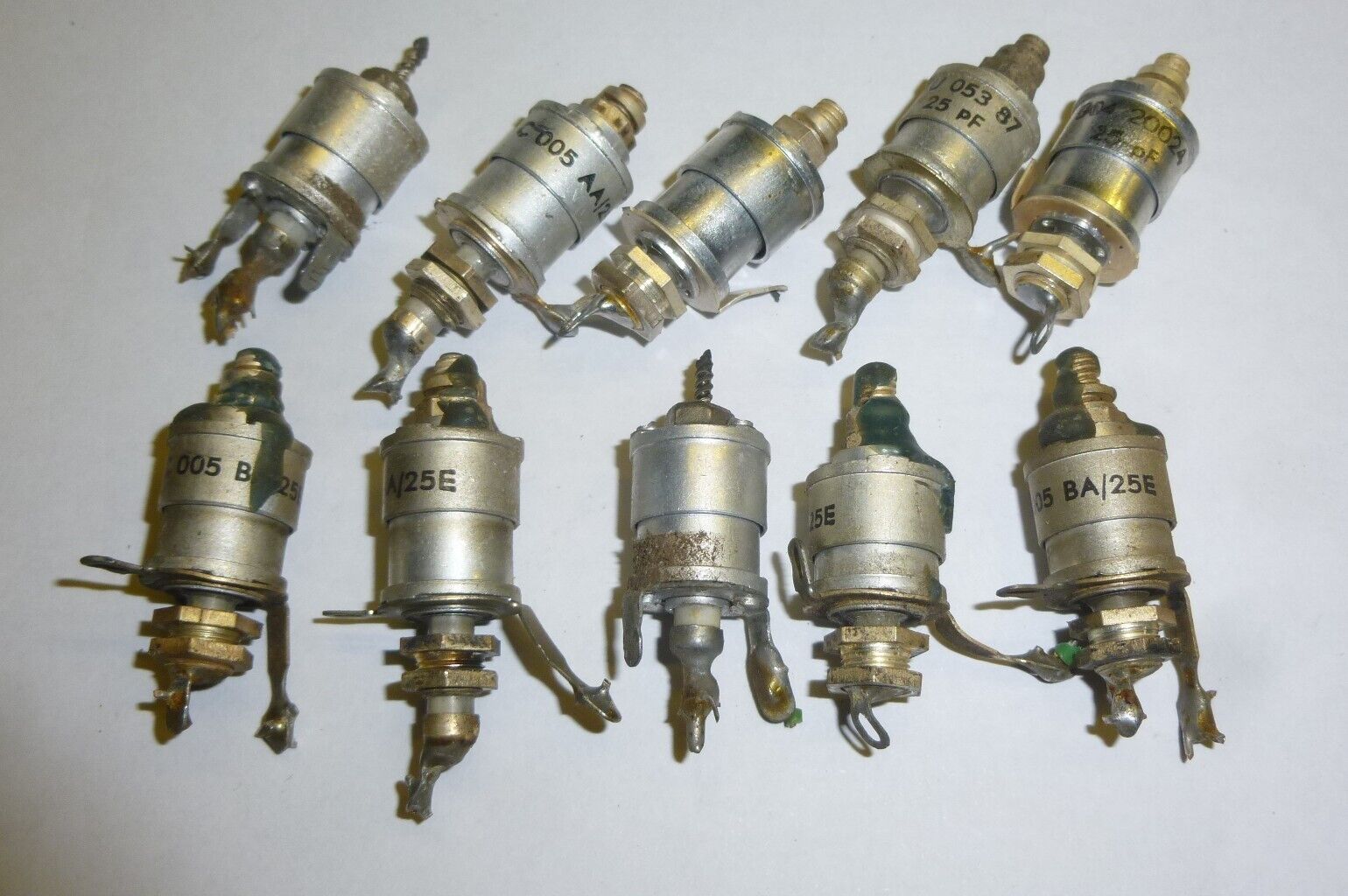

Bei https://www.mikrocontroller.net/attachment/626039/s-l1600.jpg
handelt es sich aber nicht um Spulen, sondern Kondensatoren. Da sollte
es doch egal sein, ob der Rohrsteckschlüssel aus Messing oder
Eisenmetall ist.
www.hoffmann-group.com hat ab 4mm. Zur Isolation könnte man die
abschneiden und eine Kunststoffstange einkleben. Ist aber dann ähnlicher
Aufwand wie mit den schon vorgeschlagenen Sechskantrohren.
Es gibt auch Spulen welche am Kernende eine Sechskantaufnahme haben.
Das Abgleichbesteck von Bernstein hatte am einen Ende dieses Bronzerohr
am anderen Ende das gleiche Sechskantmaß aus Plastik.
Ralph Berres
Ein Freund hat mir geholfen die Abgleichstifte zu restaurieren.
Die Suche ist hiermit beendet.
Ralph
