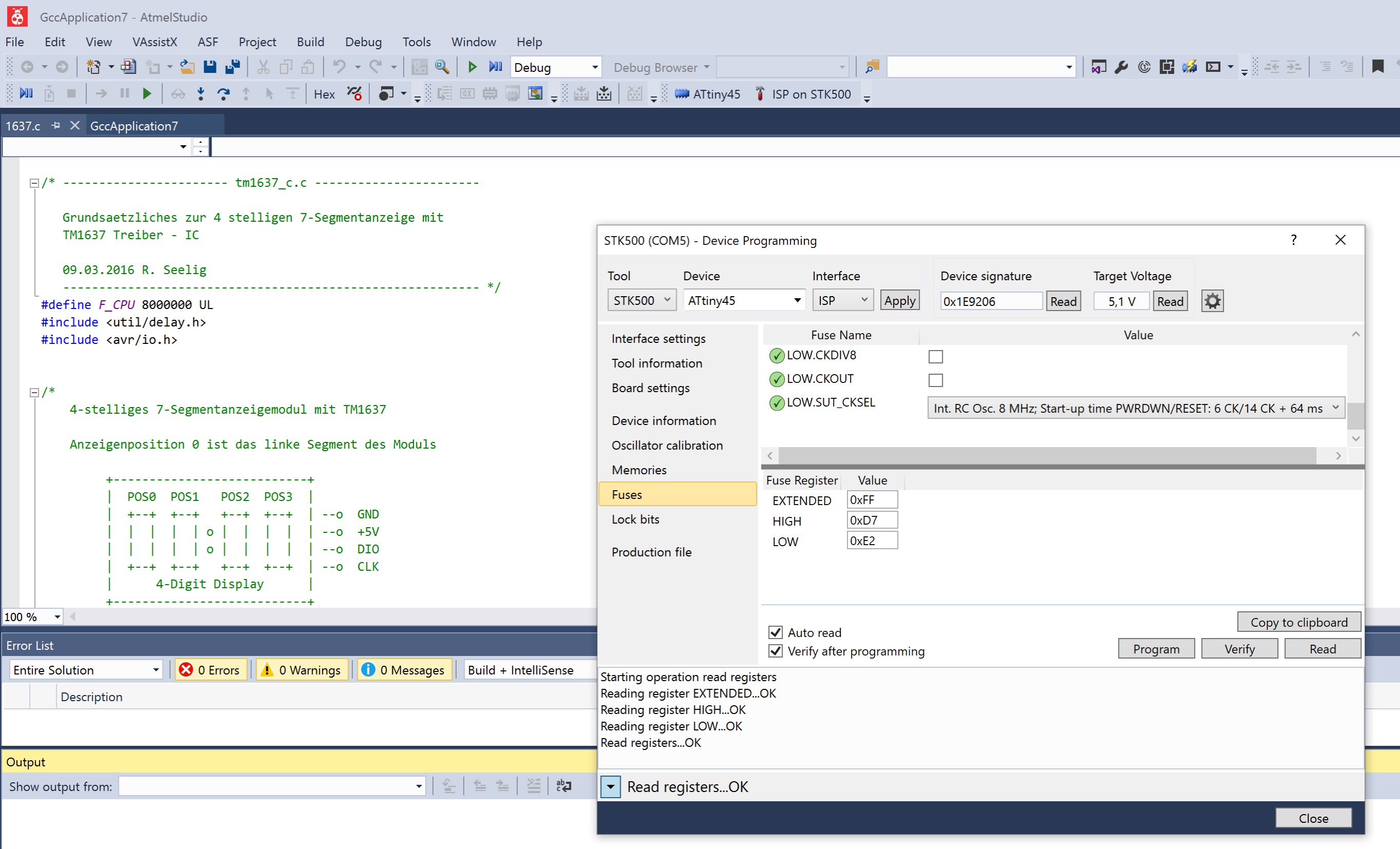

Moin,
ich hab mir einige LED-Module 1637 besorgt und an den Attiny 45
angeschlossen. Das Programm (hier aus dem Forum) als solches
funktioniert, aber viel zu schnell. Wenn ich CKDIV8 setze läuft das
Programm in etwa mit der passenden Geschwindigkeit. (der Attiny läuft
dann auch nachgemessen mit 1MHz; sonst mit ca 8,3 MHz) Ich frage mich,
wie das kommt. Hat einer eine Idee?

> Wenn ich CKDIV8 setze läuft das Programm in etwa mit der passenden
> Geschwindigkeit.
Wenn Du mit "setzen" "unprogrammed" meinst so wie im Screenshot, dann
läuft die Mühle mit grob 8MHz und das F_CPU-Define im selben Screenshot
passt dazu.

In deinem Bild von einem möglichen Programm, das weiß aber keiner, ist
die erste Zeile F_CPU 8MHz ` ` UL und ob das so sein soll?
>> Geschwindigkeit.
> passt dazu.
> HTH
Genau in der Einstellung wie abgebildet läuft das Werk zu schnell. Haken
= Ckdiv aktiviert, oder?
Compilerparameter prüfen und zeigen (sollten irgendwo im Buildlog
auftauchen), ggf. ein #ifdef-F_CPU-#error einbauen, gesamten Code
zeigen.

Ich meine mich schwach zu erinnern, dass die _delay_ms() Funktion einer
früheren avr-libc Version nicht beliebig lange pausieren konnte.
https://www.microchip.com/webdoc/AVRLibcReferenceManual/group__util__delay_1gad22e7a36b80e2f917324dc43a425e9d3.html
"The maximal possible delay is 262.14 ms / F_CPU in MHz"
und
"When the user request delay which exceed the maximum possible one,
_delay_ms() provides a decreased resolution functionality"
Aber dieser zweite Teil war nicht immer drin.
Rediziere dein programm mal auf das absolute Minimum, wo eine einzelne
LED an PB0 einfach nur blinkt. Etwa:
#define F_CPU 8000000UL
#include <util/delay.h>
#include <avr/io.h>
int main()
    DDRB = 1;
    for (;;)
        PORTB = 1;
        _delay_ms(1000);
        PORTB = 0;
        _delay_ms(1000);
Stimmen die Zeiten dann (1s an, 1s aus)?

Thomas G. schrieb:
> Ja, die Zeiten stimmen.
Das heisst, das die _delay_ms() Tutu, was sie soll. Die Fuses und der
Quarz funktionieren korrekt.
Dann kann es sich also wohl nur noch um einen Fehler in deiner
Programmlogik handeln. Taste dich da schrittweise heran. Reduziere das
Programm auf immer weniger, bis der Fehler verschwindet.

Thomas G. schrieb:
> Mit der Zeile funktioniert es; Vielleicht war eine Null oder Leerzeichen
> zuviel.
Vorher stand da genau das gleiche im Anhang vom Beitrag #5846501:
Warum hat es denn damit nicht funktioniert? Das verstehe ich nun nicht.
