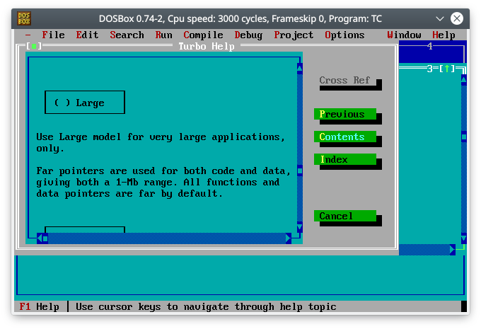

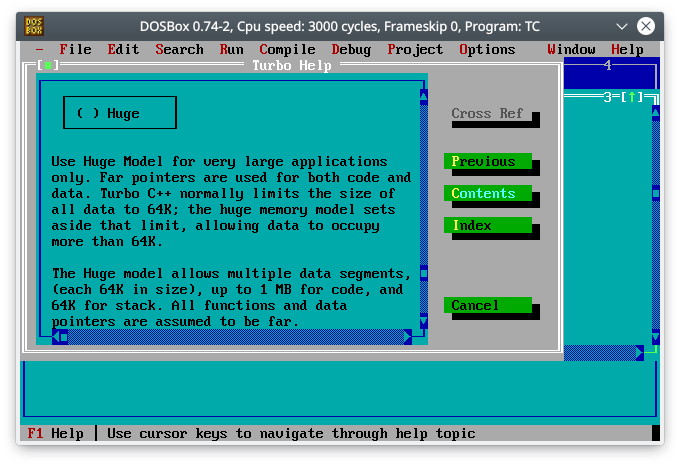

Aus dem was in der Turbo C++ Hilfe zum Large und Huge Model steht, werd
ich auch noch nicht ganz schlau. Bedeutet das, dass ich im Large Model
Funktionspointer verwenden müsste und im Huge Model tuts auch ein
Voidpointer? Hab von der Hilfe mal zwei Screenshots angehängt.

Im Real Mode werden zum Zugriff auf den Speicher die Segmentregister
benötigt.
Abhängig vom Speichermodell werden die teilweise auf konstante Werte
gesetzt um das umkopieren zu sparen.
Im Large Model darf ein Datenobjekt (Array, Struct, Pointer) nur 64 kB
groß sein.
Beim Zugriff wird nur der Index geändert, Data Segment Register (DS)
zeigt auf den Anfang.
Im Huge Model wird auch das DS geändert.
Das braucht mehr Code, daher verzichtet man darauf gerne.
