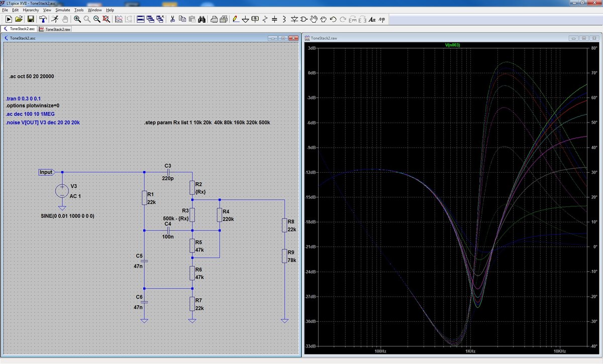

Hallo Leute,
es ist immer schwer ein passendes Subject zu finden, ich hoffe wieder
mal auf eure Hilfe.
Kurze Einführung :
o Die Schaltung ist ein Tonestack mit zwei Potentiometern
o Die Dynamik eines potentiometers habe ich durch eine Trick
implementiert.
o Leider hilft er nicht
Was will ich:
Ich möchte den Frequenzgang des Tonestacks bei verschiedenen
Potentiometerwerten sehen also ein typischer Fall für eine "AC Analysis"
Mein Trick den Potentiometer zu simulieren funktioniert aber nur
wenn man über die Zeit iteriert also was für .trans ...
Also suche ich eine Möglichkeit AC Analysis mit verschiedenen
"Potentiometer-Stellungen" (Umgangssprachlich: damit ich sehe was das
Drehen eines Potis bewirkt)
Ich bin mir sicher ihr kennt mal wieder einen Trick, der mir beim
googlen nicht über den Weg gelaufen ist.
Angehängt ist meine (LTSpice-)Schaltung.
Ich habe versucht den Poti aus den beiden Widerständen R2 & R3 zu bilden
... (geht natürlich nicht, aber so seht ihr was ich meine)
Danke und Grüße
Harry

Hallo Harry,
man nimmt in der Anwendung am besten "step".
.step param RPOT 0 50k 10k
Die Werte an den Widerständen sind dann wie unten.
{RPOT+1}
{50k+1-RPOT}
Wenn man an den Farben im Plotfenster nichts verstellt, dann ist die
grüne Kurve die mit dem ersten Wert von .step.
Helmut
OP #5846114
Ich habe jetzt noch ein wenig mit dem Waveform-Fenster gespielt,
Helmuts Farbschema gefällt mir besser als das default-Schema :o)

#5846533
Hallo Harry,
ich glaub jetzt verstehe ich was du meinst. Das kann man mit Tabellen
machen.
.param RP=50k
.param
RA=table(n,1,RP,2,RP,3,RP,4,RP,5,RP,6,10k,7,20k,8,30k,9,40k,10,50k)
.param
RB=table(n,1,10k,2,20k,3,30k,4,40k,5,50k,6,RP,7,RP,8,RP,9,RP,10,RP)
.step param n 1 10 1
