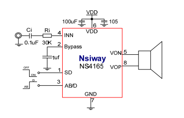

von Ralph S. (jjflash)
Hmm, wieviel der TO basteln kann weiß ich nicht. Die auf seinem Modul
verwendeten "Endstufen" sind (wie in Abblildung ersichtlich)
Brückenendstufen. Das verwundert auch nicht, weil man ansonsten mit
dieser niedrigen Versorgungsspannung etwas "Krach" machen könnte.
So, hier gibt es 2 Möglichkeiten:
1) an den Lautsprecheranschluss schließt du einen 220nF Kondensator an
(nur an einen einzigen der beiden Pins) und führst das andere Ende auf
einen "Vollverstärker" der bereits einen Bass-Höhenregler hat. Hier muß
GND deines BT Moduls mit dem externen Verstärkermodul verunden sein. Der
220nF Kondensator hat die Aufgabe, die vom Brückenverstärker anstehende
Gleichspannung von einem nachfolgenden Modul fern zu halten.
2) Wie aus dem Schaltplan ersichtlich wird der Brückenverstärker des
BT-Moduls an Pin 4 mit dem Signal beaufschlagt. Schaut man sich das Bild
des Moduls genau an, so dürfte es relativ leicht möglich sein, die
Leitung von Pin 4 zu dem Widerstand auf der Platine zu unterbrechen und
das hier
https://www.ebay.de/itm/Tube-Amplifiers-Audio-Amplificador-Preamp-Tone-Board-Hifi-Bass-Treble-Volum-Z7P8/183811431984?epid=18026011234&hash=item2acc03de30:g:PFEAAOSwqOZc2yEZ
dazwischen zu schalten. Einzig: sieht man sich das EBAY Angebot an, wird
hier zwar von einem "Amplifier" geschrieben, aber auf den Fotos zu
diesem Produkt ist nirgendwo ein Halbleiter zu sehen: Das Teil ist etwas
passives.
Ob hier der Pegel dann noch groß genug ist um genügend Lautstärke zu
produzieren müßte getestet werden.
Hmmmm, natürlich kann der TO was Fertiges kaufen, hat er dann ein
Bastelerfolgserlebnis oder gar etwas gelernt ?
Versuch macht klug (manchmal)

von K. S. (the_yrr)
Lennard T. schrieb:
> Kompliziert wird es jetzt nur durch die
> Klangregelung (oder zumindest Bassregelung) :(
kommt drauf an. Kannst du SMD löten? wenn ja ist es sehr einfach, vom
Bluetooth Modul gehen zwei "Line Ausgänge" über einen Kerko (100n?) und
22k an Pin 4 der Verstärker ICs, Chinesisches Datenblatt: [1]
Da auftrennen (oder die Leiterbahn davor), dann nen Klangregler rein,
und nicht vergessen den sowohl zum Bluetooth als auch zum Verstärker AC
zu koppeln.
Übersetzter Auszug aus dem Datenblatt:
The input capacitance and the input resistance of the input capacitor Ci
constitute a high-pass filter, and the corner frequency is
fc=1/(2π×Ri×Ci). Excessive input capacitance increases cost and
increases area, which is very unfavorable for cost and area tight
applications. Obviously, it's important to determine how much capacitor
to use to complete the coupling. In fact, in many applications, the
speaker cannot reproduce low-frequency speech below 100 Hz-150 Hz, so
the use of large capacitance does not improve the performance of the
system. In addition to considering the performance of the system, the
suppression performance of the switching/switching noise is affected by
the capacitance. If the coupling capacitance is large, the delay of the
feedback network is large, resulting in pop noise, so a small coupling
capacitor can reduce the noise. If the input resistance has been
determined Ri=30k, the corner frequency is fc=53Hz, and the input
capacitance Ci= 1/(2π×Ri×fc)=0.1uF
Hier ist der input R nur 22k, Kerko unbekannt, wenn 100n ergibt sich
fc=72Hz. Du hast hier ein Class D Modul (sollte in class D laufen, Pin 3
liegt nicht auf GND) ohen jeglichen Ausgangsfilter in billigst Bauweise,
vllt. haben die auch an den kerkos gespart, müsste man mal nachmessen.
eventuell kann man auch da was dran drehen, nur ob du das kannst?

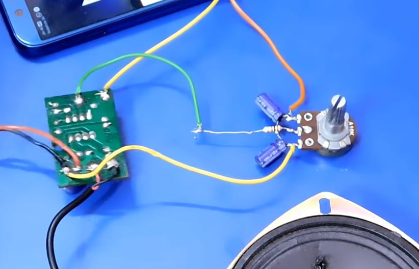

Die Beiden Kondensatoren raus.
aus den "oberen Pads" kommt das Musiksignal raus. Da gehst Du auf deinen
Klangregler und "unten" speist Du das Signal wieder ein.
von äxl (Gast)
Da bastelst Du Dir Widerstände, Kondensatoren und Potis zwischen.
http://www.hifi-forum.de/viewthread-71-12517.html
Aber ich schliess emich da meinen Vorrednern an.
Ganz soo simpel, wenn man sich nicht auskennt, ist es nicht.
Es jemanden machen zu lassen, wird zu teuer, in Anbetracht dessen, was
Du für die BT-Platine bezahlt hast.
Evtl. sowas zwischen basteln...
https://www.ebay.de/itm/172985170958

Vielleicht probiere ich es mal aus die Schaltung wie von  äxl
beschrieben zu modifizieren. Erst einmal mit dem im Bild gezeigten
modifizierten Poti für einfache Klangregelung um zu sehen ob es
überhaupt möglich ist. Wenn es funktioniert werde ich mir ein passiven
Klangregler kaufen https://www.ebay.de/itm/172985170958?ul_noapp=true
