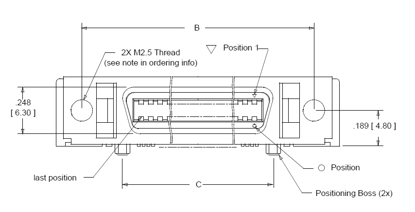

Der Stecker (bzw. die Buchse) sieht ähnlich aus wie der hier, aber mit
jeweils 13 Anschlüssen oben und unten.
https://de.wikipedia.org/wiki/Datei:DFP_connector.png

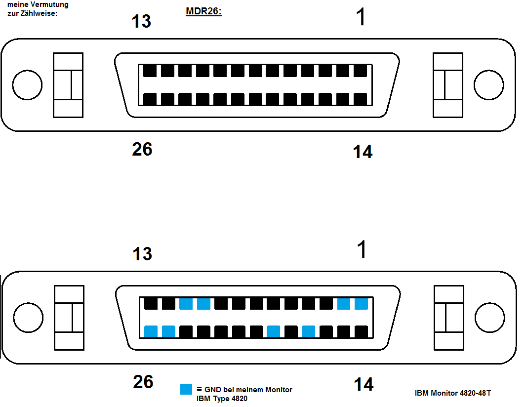

Gast #5846290
Hier im Anhang meine Vermutung, wie der Stecker/Buchse(?) durchgezählt
wird.
Darunter habe ich hellblau gekennzeichnet, bei welchen Pins eine
Verbindung laut Durchgangsprüfer/Multimeter zu Masse besteht (also zum
Außenstecker-Metall).
Kann man nun davon ausgehen, dass die im Anhang vermutete Zählweise
richtig ist?

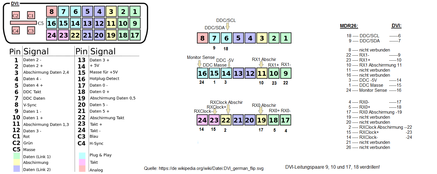

Gast #5848631
Danke Frank für die gute Erklärung!!!
Habe mittlerweile eine DVI-Buchse aus einer alten GraKa ausgelötet.
Im Netz ist folgende Verbindung von MDR26 auf DVI zu finden:
MDR:       DVI:
12---- RX2-     ------1
13 ----RX2+     ------2
25 ----RX2 Abschirmung   ------3
6 ---- nicht verbunden
7 ---- nicht verbunden
18 ---- DDC/SCL   ------6
9 ---- DDC/SDA     ------7
8 ---- nicht verbunden
22 ---- RX1-     ------9
23 ---- RX1+     -----10
10 ---- RX1 Abschirrmung ----11
11 ---- nicht verbunden
16 ---- nicht verbunden
3 ---- DDC -5V     -----14
1 ---- DDC Masse   -----15
24 ---- Monitor Sense   -----16
4 ---- RX0-     -----17
5 ---- RX0+     -----18
17 ---- RX0 Abschirmung -----19
19 ---- nicht verbunden
22
20 ---- nicht verbunden
23
2 ---- RXClock Abschirmung --22
24
15 ---- RXClock+    ----23
25
14 ---- RXClock-   -----24
26
21 ---- nicht verbunden
27
26 ---- nicht verbunden
Im Anhang noch die DVI-Belegung usw. Sieht jemand einen Fehler?
Gast #5848642
Kurze Anmerkung, MDR26-seitig sind folgende Anschlüsse nicht erwähnt,
nämlich 6, 7, 12, 13 und 25. Die würde ich einfach offen lassen, wenn
nichts dagegen spricht.
Noch eine Frage zu den Steckermassen (also den Steckerrahmen aus
Metall): Müssen die auch untereinander verbunden sein?
Gast #5848660
Ui, beim Rüberkopieren ins PDF ist das hier unter den Tisch gefallen,
jetzt geht es auf...
MDR:       DVI:
12---- RX2-     ------1
13 ----RX2+     ------2
Korrigiert im Anhang :)
