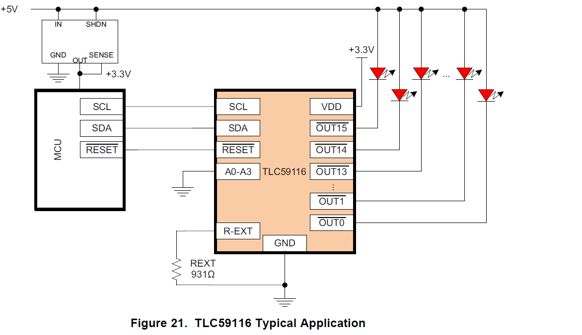

habe ein Problem mit dem LED Baustein TLC59116.
Die Ansteuerung ist Ok. Also kann mit dem Baustein "sprechen"!
Eine gewöhnliche Rote LED ( Vf=2V/ 15mA) ist an einem out Angeschlossen.
5V +  ( Baustein mit 3,3V)
Der Rext ist 1k  also ca 20mA eingestellt.
Also wenn also per PWM kann ich die LED Ansteuern und auch dimmen. Das
passt soweit. ( nur kleine PWM Rate,... sonst siehe unten)
Wenn die LED aber voll einschalte, brennt die LED mit einer Rauchwolke
ab.

Hallo
Schaltung genau wie Applikation Datenblatt. Rext nur 1K.
Baustein QFN,4Layer mit Masselayer, Bausteile von Digikey, Heißluft
gelötet,
(Platine geht in Serie, keine Hobbysache.)
Alles soweit bestens.  Nur die LED brennt bei hohen PWN oder Voll
angeschaltet durch.
Roger

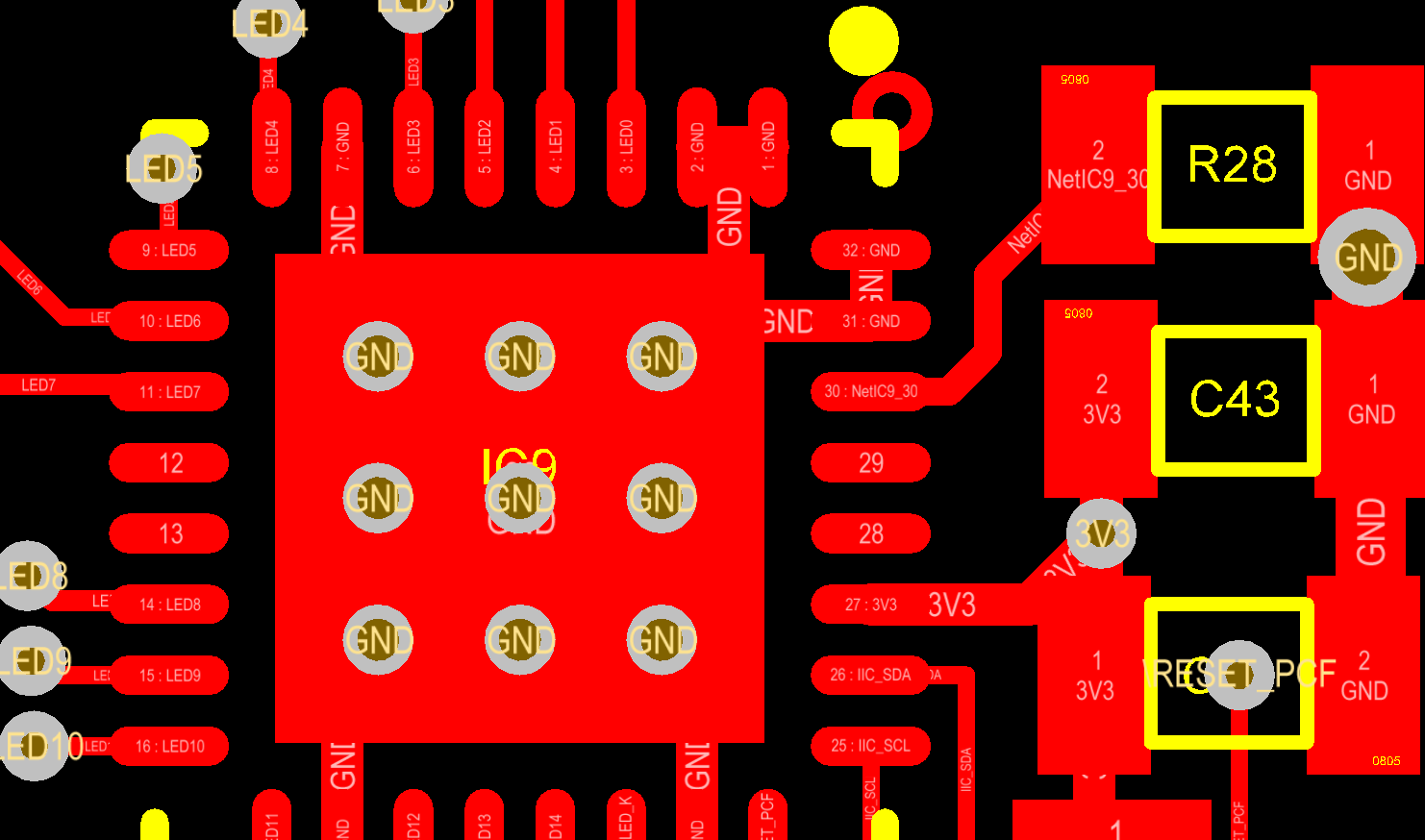

Ich habe beim QFN das Thermal PAD in der Mitte auf Schaltungmasse-GND
gelegt. Das könnte vieleicht der Fehler sein...?
Im Adtenblatt:
"If used, the exposed thermal pad must be connected as a secondary
ground."
Ja- Rext ist 1K
Meinungen?
Roger
"For the RHB package, the thermal pad should be connected to ground to
help dissipate heat."
Also ist das schon mal richtig.

das "Registerspielen" hab ich durch...alles durchprobiert- rauf und
runter
Messe keine! Spannung am Rext ( = R28 Bild Layout vorher.  Hier muss
doch was sein?
Werde am Monatg unter Mikroskop alles nochmal checken.  Lötfehler?
Dagegen spricht allerdings => Aber habe 2 Prototypen Platinen die das
gleiche machen!
Kann ja  alles nicht sein - ist ja ein Simple Ding!
mfg
Roger

Layout passt zum Datenblatt. Da ist also schon mal kein Fehler. Die 1k
passen auch zu dem Werten mit denen der Chip per default startet.
Schaffen tit der Chip das auch ohne Probleme. Habe eine Schaltung
mitgenommen mehreren RGB LEDs und den ICs seit über 10 Jahren ohne
Probleme im Wohnzimmer hängen. Tja, jetzt Glaskugel angesagt. Vielleicht
kannst du noch das Programm dazu posten?

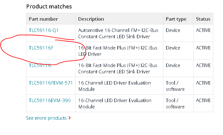

@ Lothar
so ist es.
Da muss mann drauf kommen das die noch eine funktionsgleiche Version
ohne Stromquellen haben.
"Mann" lernt auch nach Jahren noch was...
Danke für die Hilfe..
Roger
Roger schrieb:
> Die Variante TLC59116 F   ist Ohne Stromquelle!
Da wäre m.E. eine andere Bauteilbezeichnung angebracht gewesen...
