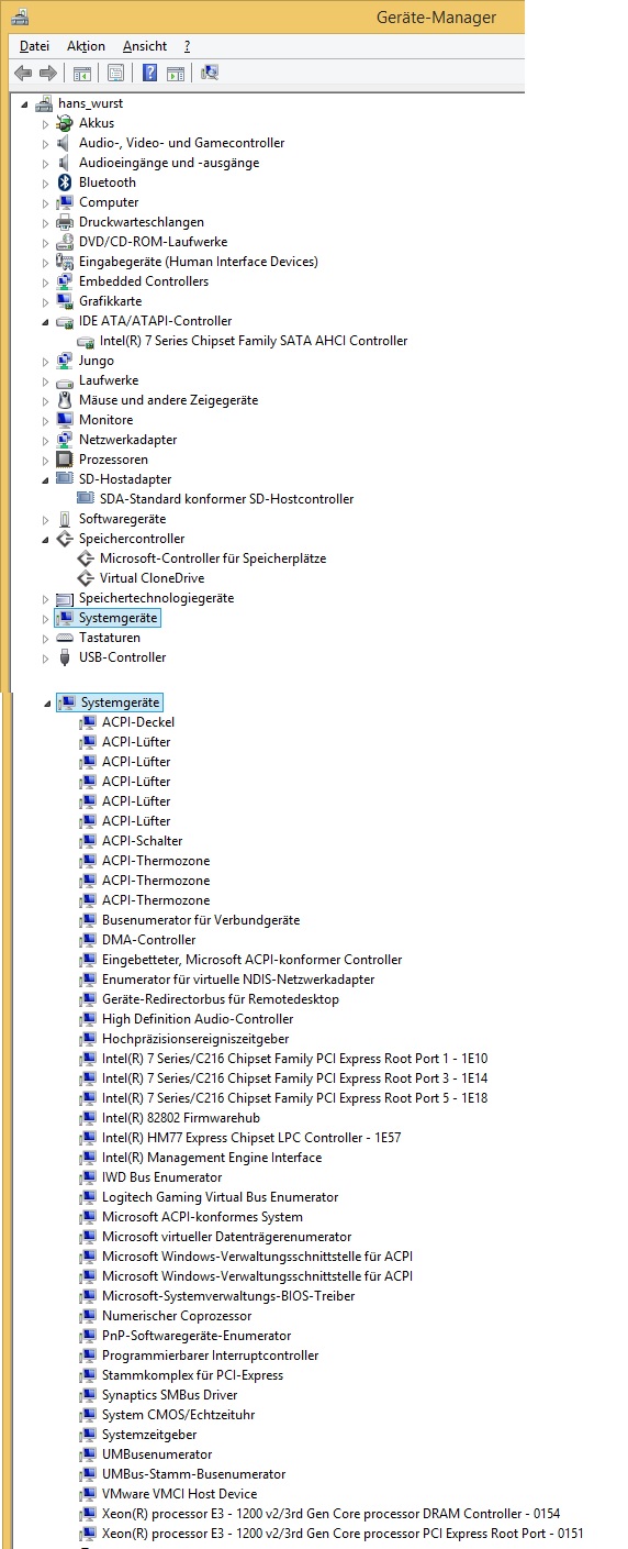

Ich möchte mir eine neue SSD für den Labtop kaufen. Um nun zu wissen
welche Geschwindigkeit bei mir Sinn machen würde, wollte ich nachsehen
welches Meinboard verbaut wurde. In der Hoffnung somit etwas über die
maximal unterstützte Geschwindigkeit zu erfahren.
Nun Scheitert es bei mir aber schon daran heraus zu finden welches
Mainboard verbaut wurde. Im Gerätemanager konnte ich nicht sehen welche
Angabe die richtige wäre. Kann mir jemand einen Tipp geben?
(Firma: egal) #5846737
Gerätemanager kannst du vergessen.
Die üblichen Verdächtigen wären cpu_z, CrystalDiskInfo und eventuel noch
HW-Info.
https://www.cpuid.com/softwares/cpu-z.html
https://crystalmark.info/en/software/crystaldiskinfo/
Die sagen dir aber eher was derzeit verbaut ist und nicht direkt was
maximal geht.
Wird dir aber auch nicht viel bingen. Was langsameres als SATA-600
bekommst du schon länger nicht mehr zu kaufen, wäre also egal wenn es
ein Uralt-Laptop ist der z.B. nur SATA-300 unterstütz (ist
abwärzkompatibel).
Wenn es ein neueres Laptop ist wird der Formfaktor interessant - passen
da "normale" 2'5" Platten rein oder sind es M.2 Module (und da stellt
sich dan die Frage NVMe oder SATA). Spätestens hier kommstdu nicht umher
mal ein Blick in die das Handbuc zu werfen und/oder das Ding sogar mal
aufzuschauen um nachzusehen was passt.
Gast #5846764
Der HM77 Chipsatz unterstützt für 2 Slots SATA 6,0 Git/s.
Vom Erscheinungsjahr des Chipsatzes wird er nicht mehr als SATA revision
3.1 bieten.
https://ark.intel.com/content/www/de/de/ark/products/64339/mobile-intel-hm77-express-chipset.html
Eine ganz normale 2,5" SSD (SATA-600) sollte also genügen.
M.2 wird mit SATA Protokoll keine Vorteile liefern und M.2 via NVMe bzw.
PCIe wird vom Chipsatz, wie mein Vorposter schon anmerkte nicht
unterstützt.
