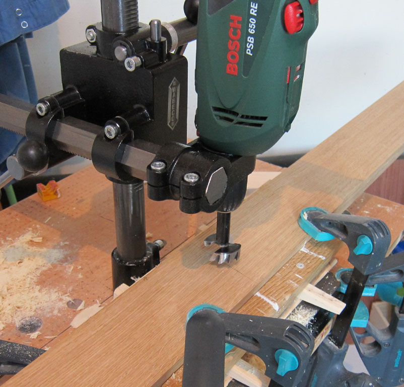

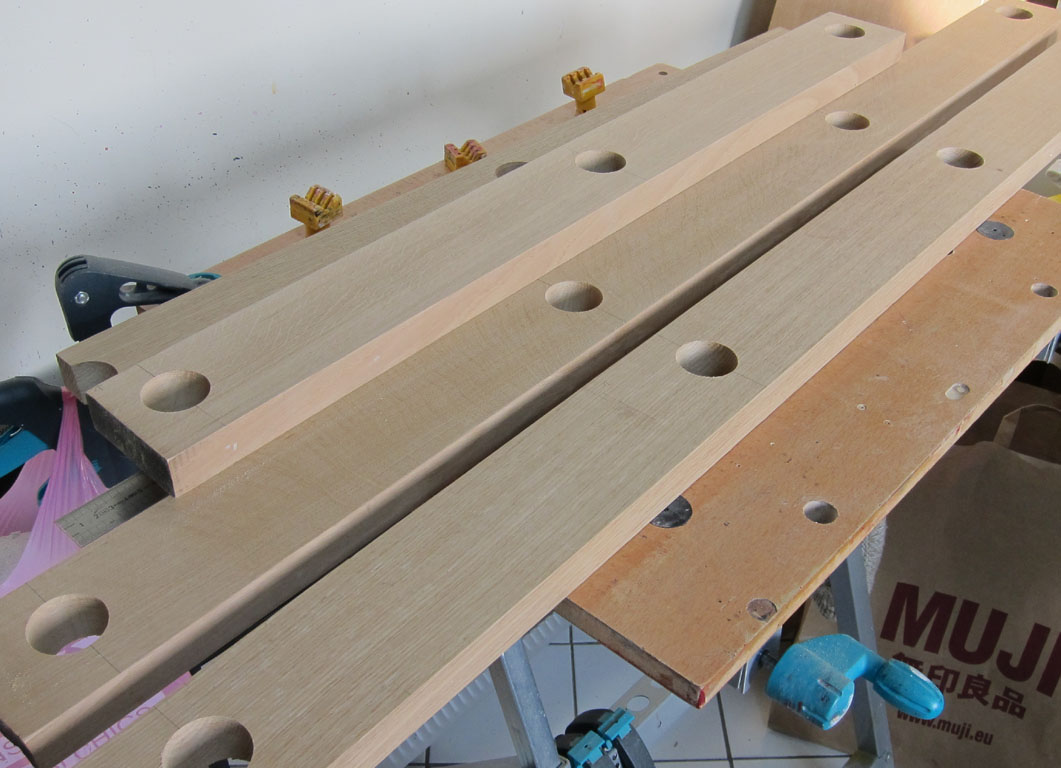

Ich habe mir für solche Arbeiten vor Jahren ein Famag Bormax Set (15/20/25/30/35/40mm) besorgt, nachdem ich mich zuvor längere Zeit mit einem Billigset Forstnerbohrer aus dem Baumarkt geärgert habe. Die Standzeit der Bormax Forstnerbohrer ist enorm, und die Dinger werden auch nicht so heiss wie die Billigteile. Ich bearbeite damit Hartholz, vor allem Eiche und Buche, in Stärken bis 35mm. Wenn ich nur ein oder zwei Löcher zu bohren hätte (welche Tiefe? Welches Material? "Holz" sagt nicht viel), vielleicht in Fichte oder MDF-Platten, würde ich den Billigbohrer nehmen, allerdings gehen die Baumarktsortimente oft nur bis 35mm. Der Famag Bormax ist auch einzeln erhältlich (im set natürlich billiger, lohnt aber nur für Holzwürmer).

Achim B. schrieb: > Forstnerbohrer. Wäre auch mein Vorschlag. 3mm-Führungsloch vorbohren könnte hilfreich sein, damit der Bohrer nicht wandert. https://www.ebay.de/sch/i.html?_from=R40&_trksid=p2380057.m570.l1313.TR6.TRC2.A0.H0.XForstnerbohrer+40mm.TRS0&_nkw=Forstnerbohrer+40mm&_sacat=0 Andere Variante: ein Brett mit fertigem 40mm-Loch auflegen (Schablone) und mit einer Oberfräse nachfräsen. Da aber vorher noch mal genauer informieren!

Tim Gabinski schrieb: > (Frage an Achim: Wo kann man denn Mahagoni und Bubinga kaufen?) Ich habe meins bei Händlern für Instrumentenhölzer gekauft. Auch die Walnuss. Aber frag mich nicht, wie die Händler hießen. Ist alles schon >15 Jahre her. Achim B. schrieb: > Tim Gabinski schrieb: >> (Frage an Achim: Wo kann man denn Mahagoni und Bubinga kaufen?) > > Ich habe meins bei Händlern für Instrumentenhölzer gekauft. Auch die > Walnuss. Aber frag mich nicht, wie die Händler hießen. Ist alles schon >>15 Jahre her. Halb so wild, laut Zoller wird der Einfluss von Klanghölzern auf den Sound von e-Gitarren und -Bässen maßlos überschätzt. Was natürlich keinen Hersteller daran hindert, weiterhin e-Instrumente mit optimierter Akustik anzubieten. Percy N. schrieb: > Halb so wild, laut Zoller wird der Einfluss von Klanghölzern auf den > Sound von e-Gitarren und -Bässen maßlos überschätzt. Das weiß ich schon lange, auch ohne Zoller. Beim Instrumenten-Holzhändler der seriösen Art kauft man die Hölzer für E ja auch nicht wegen des Klanges, sondern weil sie entsprechend abgelagert sind.* *Nachtrag: und natürlich auch, weil da ausgesuchte Rohlinge für bookmatched Bodys gibt, um es mal auf Neudeutsch hinzuschreiben Achim B. schrieb: > Percy N. schrieb: >> Halb so wild, laut Zoller wird der Einfluss von Klanghölzern auf den >> Sound von e-Gitarren und -Bässen maßlos überschätzt. > > Das weiß ich schon lange, auch ohne Zoller. Wer physikalisch denken kann, dem ist das von je her klar. > Beim > Instrumenten-Holzhändler der seriösen Art kauft man die Hölzer für E ja > auch nicht wegen des Klanges, sondern weil sie entsprechend abgelagert > sind.* > Mein Einwurf war auch nicht speziell für Dich bestimmt ... > *Nachtrag: und natürlich auch, weil da ausgesuchte Rohlinge für > bookmatched Bodys gibt, um es mal auf Neudeutsch hinzuschreiben Das ist eine hübsche Sache, wenn man das handwerklich hinbekommt. Mir täte es um das schöne Holz leid, ich stoße schon bei Furnier an meine Grenzen. Aber die Preise von Warwick & Co können wohl auch motivieren. Percy N. schrieb: > Aber die Preise von Warwick & Co können wohl auch motivieren. Da liegst du falsch. Selbstbau ist auch hier - wie fast überall heutzutage - teuer als von der Stange. Mein Antrieb war Individualität. (Ja, schweres Wort. Aber ich kann es!) Und Spaß am mit guten Hölzern rummachen wollen. Achim B. schrieb: > Selbstbau ist auch hier - wie fast überall > heutzutage - teuer als von der Stange. Mein Antrieb war Individualität. man bekommt halt nicht immer was man wünscht von der Stange. Ich wollte eine Mahagoniplatte als Front in meiner Mittelkonsole im PKW. Platte beim Bootsaustatter gekauft, zugesägt und dann viel geschliffen, geölt, geschliffen, geölt and so on bis mir das Ergebnis gefiel. Manchmal muss man halt selber ran.

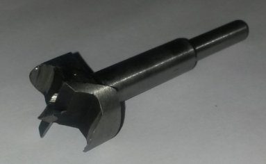

Gerade die billigen Forstnerbohrer sind oft ausgesprochen schlecht, so dass die Löcher mehr gebrannt als gebohrt werden. Gelegentlich gibt es ähnliche Kunstbohrer auch in billigem Werkzeugstahl - die gehen meist deutlich besser. Die günstige (chinesische) HW bestückte Ausführung kostet mehr (etwa 3 mal), hält aber viel länger und bohrt auch eher besser. Die Zeiten als die Chinese da die Vorschneider auf links geschärft hatten sind vorbei. Für günstig ein paar Löcher tut es so etwas: https://www.ebay.de/i/111937955959?chn=ps
#5854219
Lurchi schrieb: > Der Ring außen beim Forstnerbohrer erlaubt es auch rand-offene Löcher zu > bohren Das schafft der Kunstbohrer sogar besser. Habe es gerade im Garten probiert, Schwiegervaddern hat noch so olle Gurken- ääh Forstnerbohrer... Der Forstnerbohrer hat ja grad das Problem, daß er den äußeren "Ring" zur Zentrierung braucht. Und bevor der nicht greift, eiert das Ding bei beschichteten Platten oder Hartholz sonstewohin… Der Kunstbohrer ritzt/schneidet den Nenndurchmesser gleich zu Anfang sauber vor. Besser geht's gar nicht. Das ist sogar noch besser ausgeführt, als beim richtigen Holz-Spiralbohrer. Interessant ist übrigens bei Wiki, daß die nicht mal mehr wissen, warum der Kunstbohrer Kunstbohrer heißt. Und manchen Kunstbohrern fehlen inzwischen tatsächlich die seitlichen Schneiden auf voller Länge. Damit kann man dann nicht mehr IM Material "fräsen". Realist schrieb: > Der Forstnerbohrer hat ja grad das Problem, daß er den äußeren "Ring" > zur Zentrierung braucht. Und bevor der nicht greift, eiert das Ding bei > beschichteten Platten oder Hartholz sonstewohin… Man muss natürlich mit seinem Werkzeug umgehen können... Achim B. schrieb: > Realist schrieb: >> Der Forstnerbohrer hat ja grad das Problem, daß er den äußeren "Ring" >> zur Zentrierung braucht. Und bevor der nicht greift, eiert das Ding bei >> beschichteten Platten oder Hartholz sonstewohin… > > Man muss natürlich mit seinem Werkzeug umgehen können... Ich sehe da auch kein Problem. Im Anhang ein Exemplar aus einem Satz "Forstnerbohrer" Marke "Powerfix", also wohl von Lidl. Gewinnt keinen Schönheitspreis, aber erfüllt seinen Zweck. Percy N. schrieb: > Im Anhang ein Exemplar aus einem Satz > "Forstnerbohrer" Der sieht ja furchtbar aus! Den hätte ich liegengelassen. Ist das überhaupt ein Forstner? Achim B. schrieb: > > Der sieht ja furchtbar aus! Den hätte ich liegengelassen. Ist das > überhaupt ein Forstner? Steht jedenfalls dran. Und er hat einen Zentrierdorn und alle erforderlichen Schneiden. Span hat mehr als genug Raum. Hübsch ist er nicht, sagte ich schon. Aber junior musste unbedingt auf die Schnelle einen WaMaSchlauch durch die Arbeitsplatte führen (warum auch immer, manches will man nicht wissen ...). Hat jedenfalls ordentlich geklappt.

Soll ich jetzt ernsthaft Bilder eines Kunstbohrers hochladen?! Das ist ja hier noch kindischer, als zunächst angenommen.
#5854908
Realist schrieb: > Soll ich jetzt ernsthaft Bilder eines Kunstbohrers hochladen?! Was ist daran so schwer? Wenn du dann noch die wesentlichen Unterschiede erklären könntest...
#5854962
Hey, sowas findet man hunderttausendfach online. Da muss ich jetzt nicht in die Werkstatt fahren, Bilder machen und sie hochladen. Auch die Unterschieden beim Aufbau kann man so leicht erfahren. Und dafür machst Du so dicke Backen? Na denn ...
