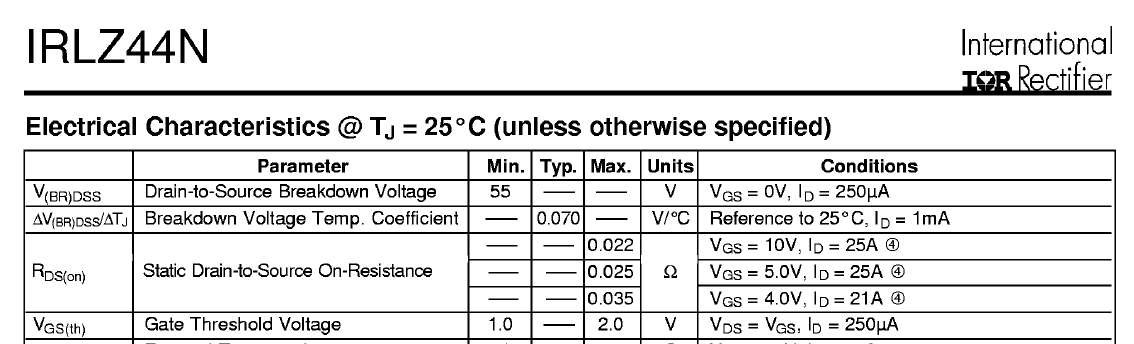

Stefanus F. schrieb: > IRLZ44N Und schon wieder schlägt das Syndrom durch!!! Geht zum Arzt! Oder in die Natur! Aber auf jeden Fall WEG vom Internet und diesem Forum! NEIN, der IRLZ44N ist bei 3,3V am Gate NICHT sicher durchgeschaltet, lies das gottverdammte Datenblatt! Und ein TO220 Gehäuse ist sicher nicht das, wad der OP für seine kompakte Platine haben will!

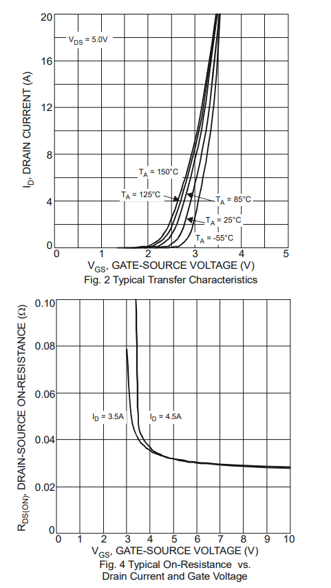

Bert S. schrieb: > Der kann bei 3V schon so um die 3.5A, daher würde das schon passen. Die Kurve kann sich allerdings je nach Materialstreuung um 1V nach links oder rechts verschieben. Das ergibt sich annäherungsweise aus der angegebenen Gate-Threshold-Voltage.

Bert S. schrieb: > Der kann bei 3V schon so um die 3.5A, daher würde das schon passen. Blödsinn, aber dieser Blödsinn ist sehr weit verbreitet, das Diagramm ist NICHT geeignet um die Tauglichkeit zu ermitteln weil es nur TYPISCHE Werte zeigt - die reale Spannung bei der die Kurve gilt kann bei 0.7 oder 1.4-facher Gate Spannung liegen.

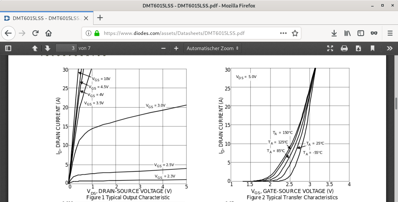

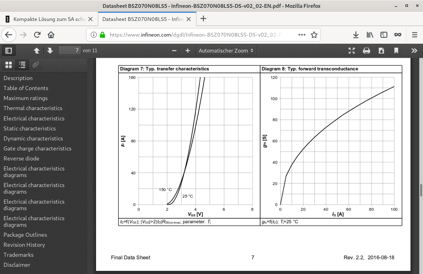

Willi S. schrieb: > BSZ070N08LS5 > Bei nur 3V muss man in den Diagrammen schauen und hoffen, dass die > Toleranzen keinen Streich spielen. > Bei 3.3V und 5A lese ich 0.1V Uds heraus. Schau lieber auf die spezifizierte Gate-Threshold-Voltage und Diagramm 7. Im worst case ist die Gate-Threshold-Voltage 0,6V höher als im typischen Fall. Die Kurve verschiebt sich dementsprechend horizontal. Deswegen empfehle ich, das Diagramm nicht bei x=3V abzulesen, sondern bei x=2,4V. Und da ist der mögliche Laststrom leider ziemlich niedrig. Ich würde sagen, dass das Diagramm in diesem Bereich keine verlässliche Aussage mehr zulässt.
DMT6015LSS gefällt sehr gut, bisher imho der einzige zweckmäßige Typ in diesem Thread. Danke für den Tipp !! (ich bin nicht der TO)
Willi S. schrieb: > DMT6015LSS gefällt sehr gut, bisher imho der einzige zweckmäßige > Typ in diesem Thread. Danke für den Tipp !! (ich bin nicht der TO) Nein, der ist auch nicht geeignet. Siehe in die Tabelle für die Specs zum Rdson, nicht in das Diagramm. Darauf wurde jetzt schon einige male hingewiesen. 60V Uds sind auch grenzwertig. Der TO benötigt einen Mosfet der einen für 3V3 (besser noch etwas weniger) spezifizierten (Tabelle) Rdson hat. https://www.diodes.com/assets/Datasheets/DMT6015LSS.pdf Willi S. schrieb: > (ich bin nicht der TO) Wissen wir;-)

Ich stimme Jörg zu. Wenn der RDSon nur bei viel höheren Spannungen angegeben ist, hat das meistens den Grund, dass der Transistor für niedrigere Spannungen nicht vorgesehen ist. Weitere Daten bestätigen das: Die Gate-Threshold-Voltage beträgt je nach Materialstreuung 0,5 bis 2,5 Volt. Das Diagramm 2 bezieht sich auf den typischen Fall, der in der Regel annäherungsweise die Mitte davon ist, als hier 1,75V. Im ungünstigsten Fall verschiebt sich alles um weitere 1,25 V nach rechts. Also verschiebst du gedanklich die eingezeichnete Kurve entsprechend weit nach rechts, oder liest es einfach 1,25 V weiter links ab. Also bei 3 Volt minus 1,25 Volt = 1,75 Volt. Bei 1,75 Volt ist der zulässige Drain Current fast Null.
