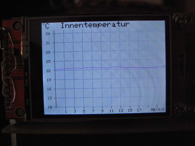

Hallo!

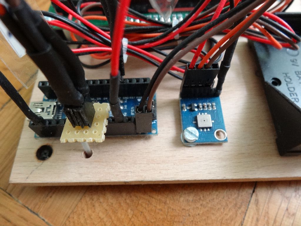

Als nächstes Projekt habe ich mir eine kleine Wetterstation angelacht.
Als Sensor kommt der BME280 zum Einsatz, welcher Temperatur,
Luftfeuchtigkeit und Luftdruck misst. Verarbeitet werden die Daten mit
einem Arduino Mega, angezeigt mit einem 320x480 Pixel display.
Die neuen Werte werden alle 6 Minuten eingelesen und dann graphisch
dargestellt, indem die gesamten Kurven um 1 Pixel nach links wandern.
Auf diese Weise erfasse ich die Werte der letzten 1.5 Tage. Die Software
ist soweit fertig und kommt auch mit dem millis-Überlauf nach rund 50

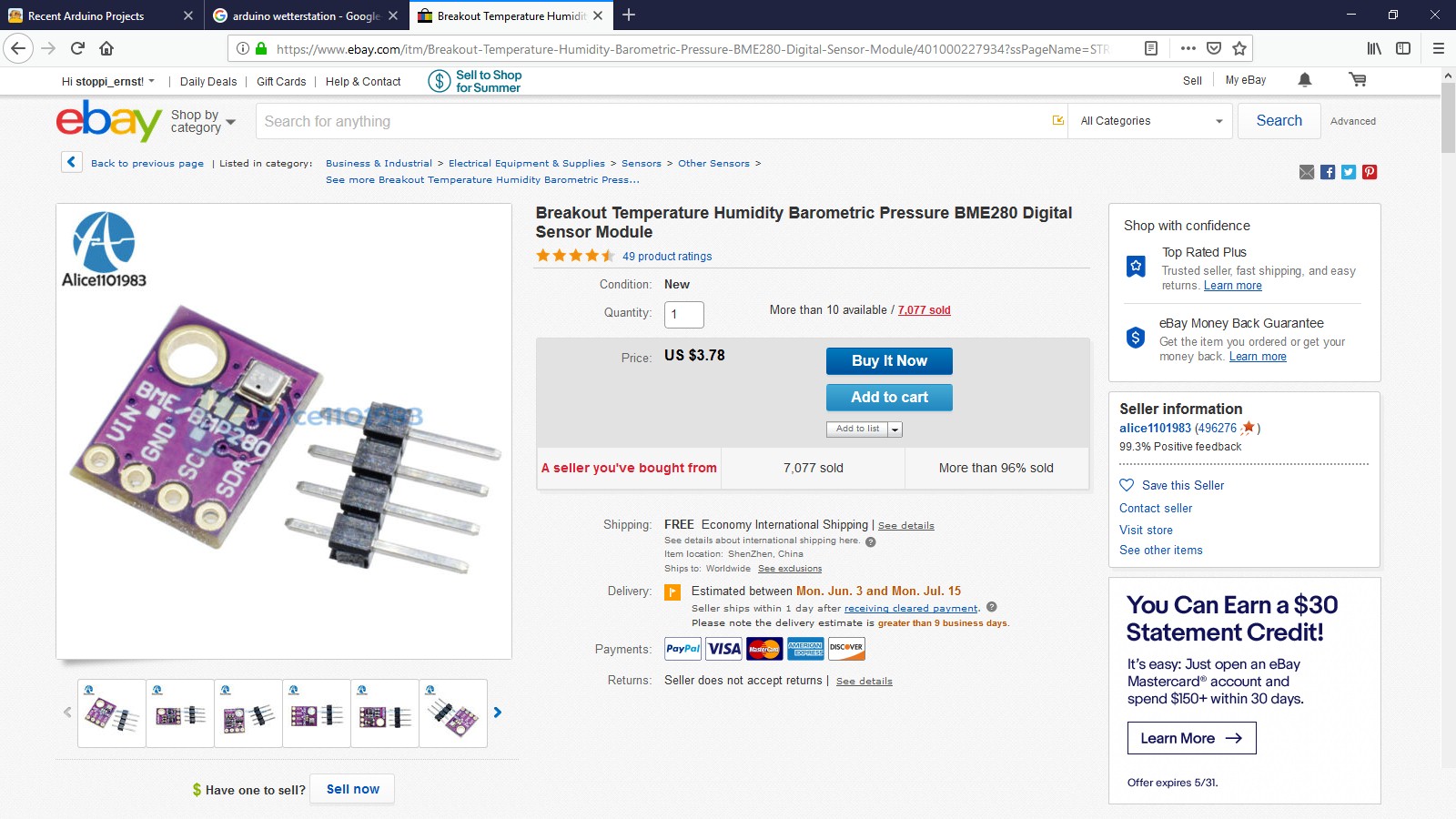

Tagen zurecht. Wenn der Sensor eingetroffen ist, gehts hier weiter... ;)
Ich finde es immer furchtbar wenn man den Aufwand betreibt und dann
einen nicht dafür gemachten, und deshalb viel zu ungenauen Temp/Hum
Sensor benutzt. Für den Luftdruck sind die Dinger super, benutze ich
dafür auch gerne.
Aber für den Rest käme ich nie auf die Idee das als Messwerte anzusehen.
Der eingebaute Temperaturschätzer ist nur zur Druckkorrektur gedacht.
Nimm etwas genaueres, damit macht das Gerät viel mehr Spaß.
Sensirion und TI sind gute Adressen.

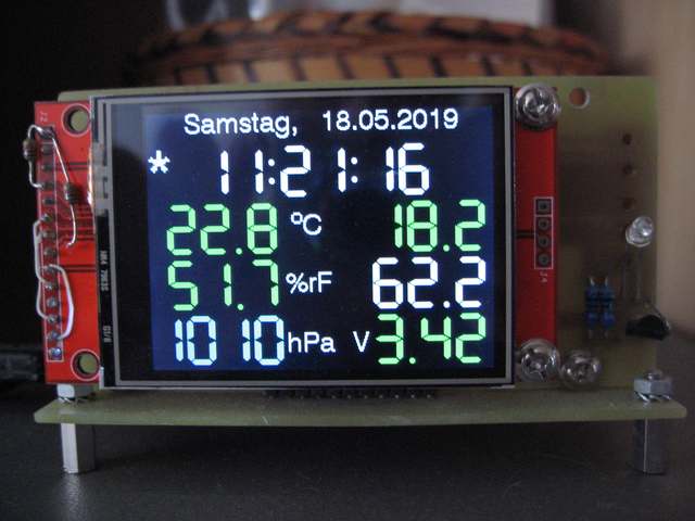

Habe die Software noch ein wenig angepasst, ist aber soweit fertig.
Jetzt warte ich nur noch auf den Sensor.
Den BMP085 Luftdrucksensor und den DHT22 für die Luftfeuchtigkeit habe
ich schon in einen meiner Arduino-Aufbauten in Verwendung. Da waren die
erhaltenen Werte nachvollziehbar. Bezüglich BME280 lasse ich mich
einfach überraschen...

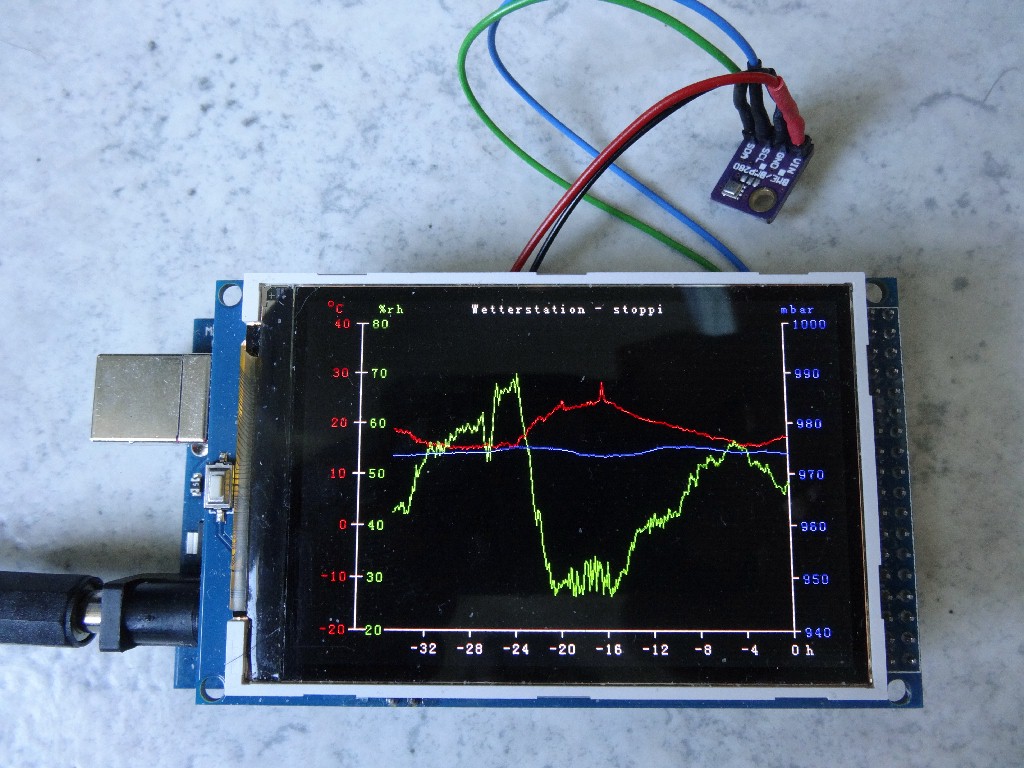

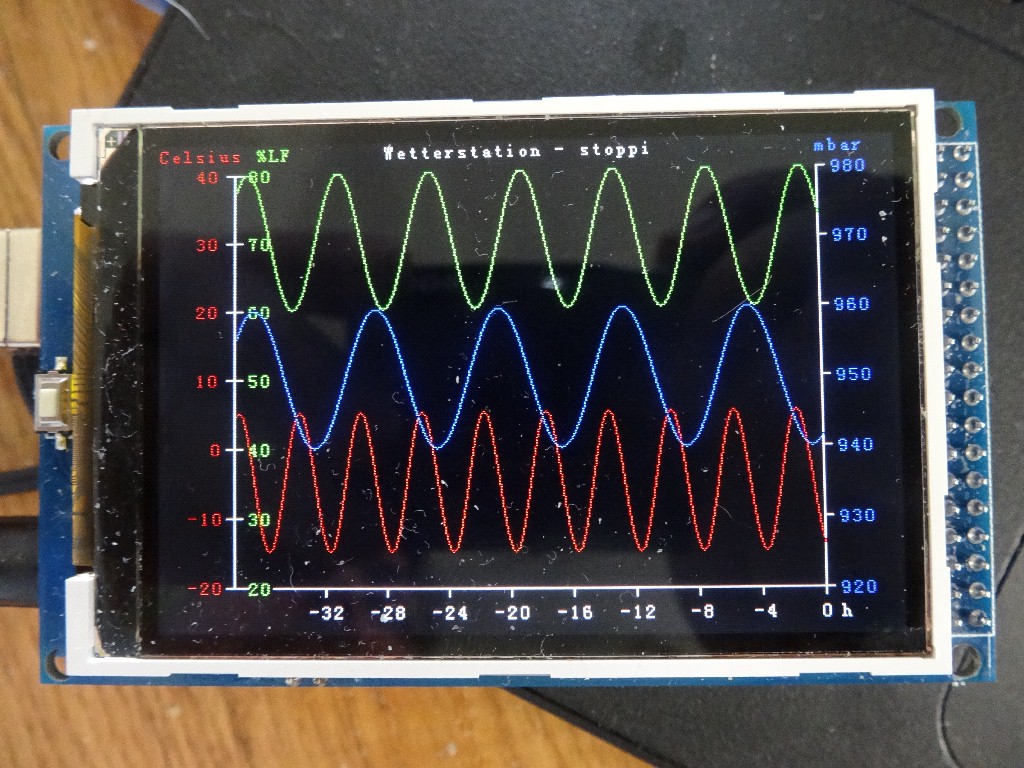

Mal ein paar Bemerkungen oder auch Fragen.
Ist die Skale für den Luftdruck fest oder ändert die sich passend zum
gemessenden Wert?
Ich würde die Feuchte nicht mit LF bezeichnen, auch einmal
ausgeschrieben "Celsius" und andererseits "mbar" finde ich etwas
unschön.
Ansonsten gefällt es mir.
Achso, wie ist den der Stromverbrauch?

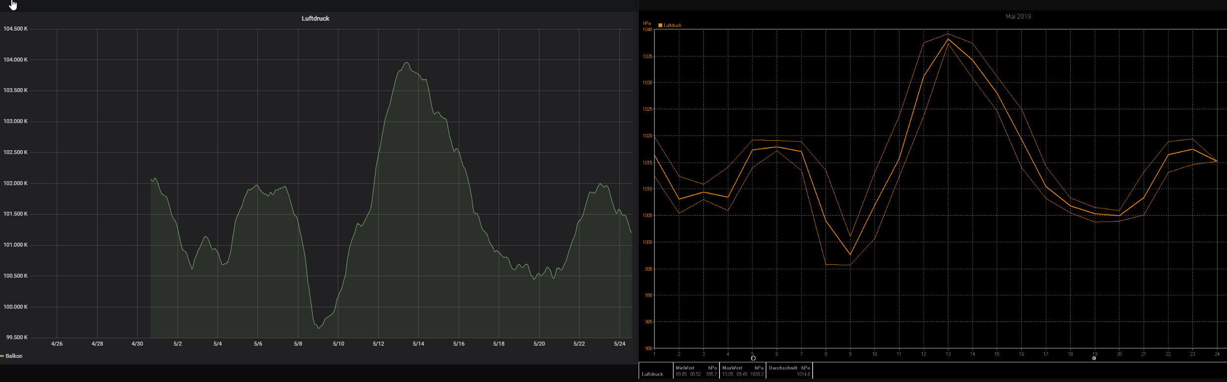

Bei mir ist ein BME280 mit ESP8266 und Micropython... gespeichert wird
in Mysql, angezeigt in Grafana.
Die Skala adaptiere ich nicht. Dies aus dem Grund, dass ich mit einem
Blick bereits abschätzen kann, ob der Messwert hoch, mittel oder niedrig
ist. Zudem ist die Programmierung einfacher.
Ad Celsius: wie kann ich ° ausgeben?
Fred F. schrieb:> Ich würde die Feuchte nicht mit LF bezeichnen
Üblich wären r.H. oder r.F. für die relative Feuchte (relative Humidity
bzw. relative Feuchte) oder für die absolute Feuchte g/m³.
Christoph E. schrieb:> Ad Celsius: wie kann ich ° ausgeben?
Hängt davon ab welche Display Lib und Font du verwendest. Bei Adafruit
GFX ist zumindest im Standardfont 0xF7 (Dez 247) das °-Symbol. Ansonsten
musst du halt ein drawCircle machen

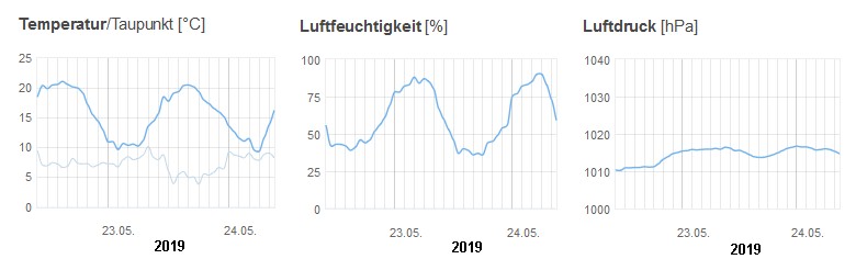

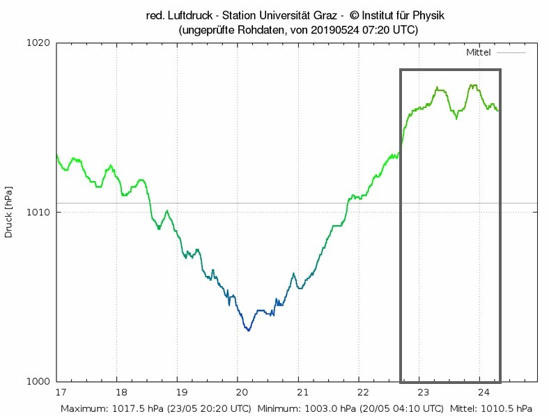

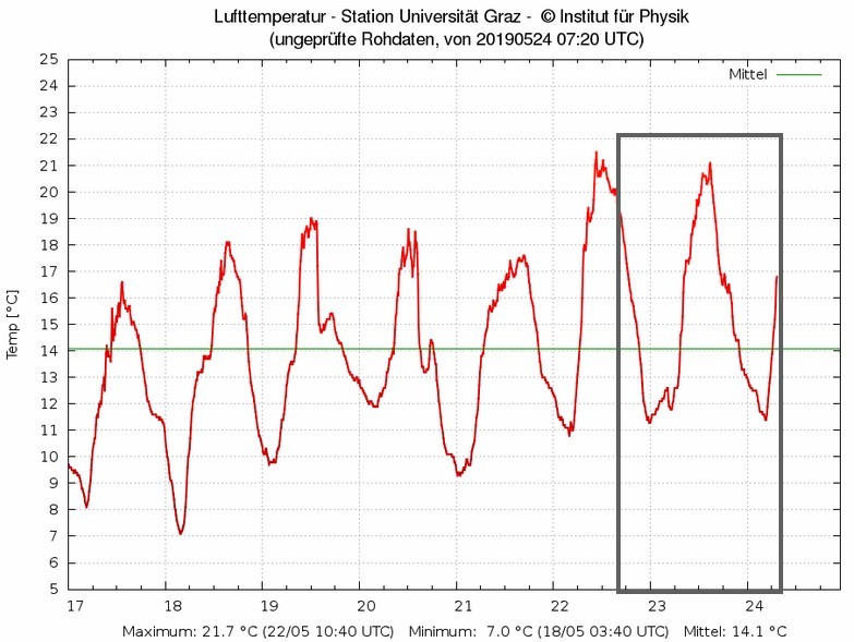

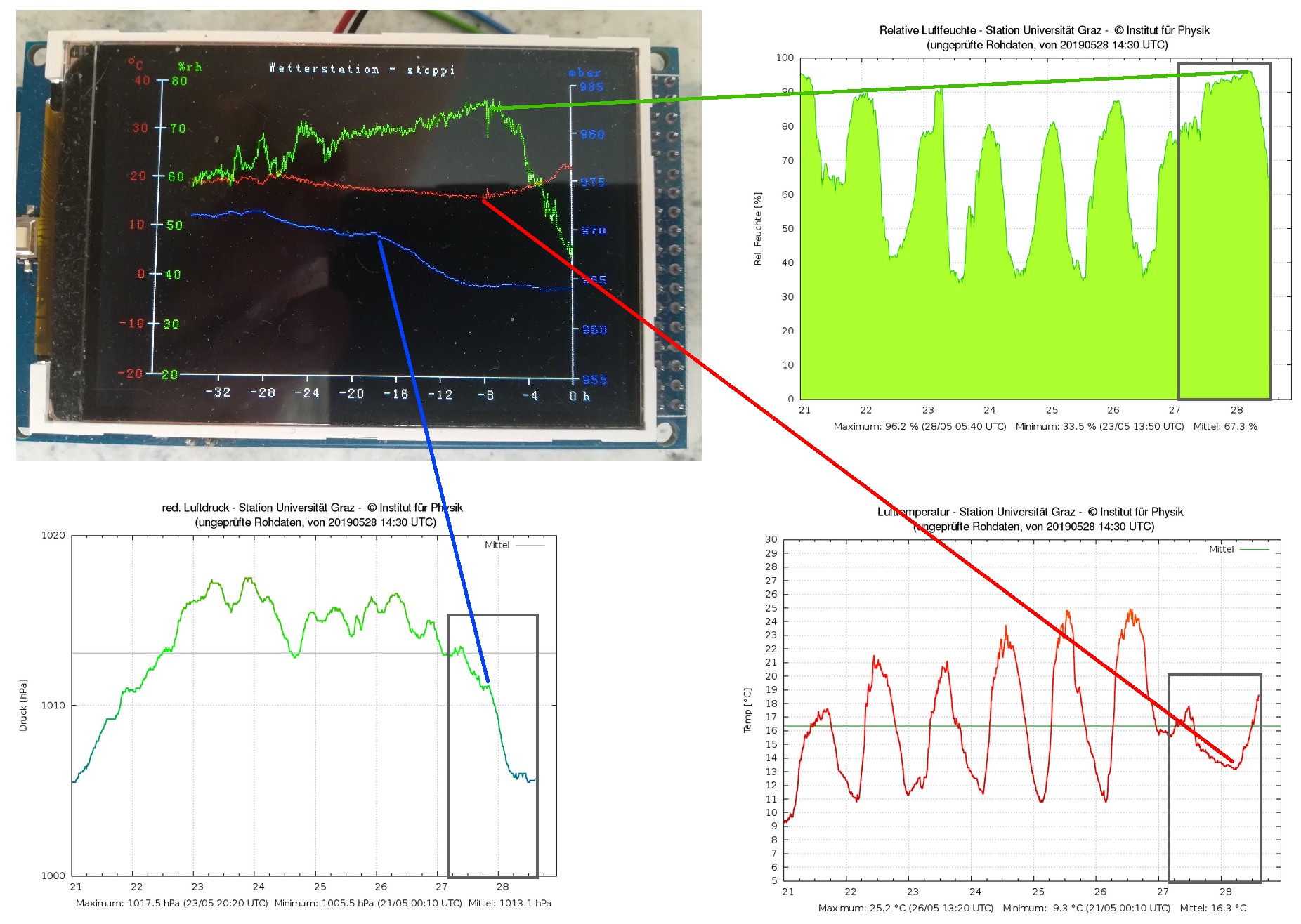

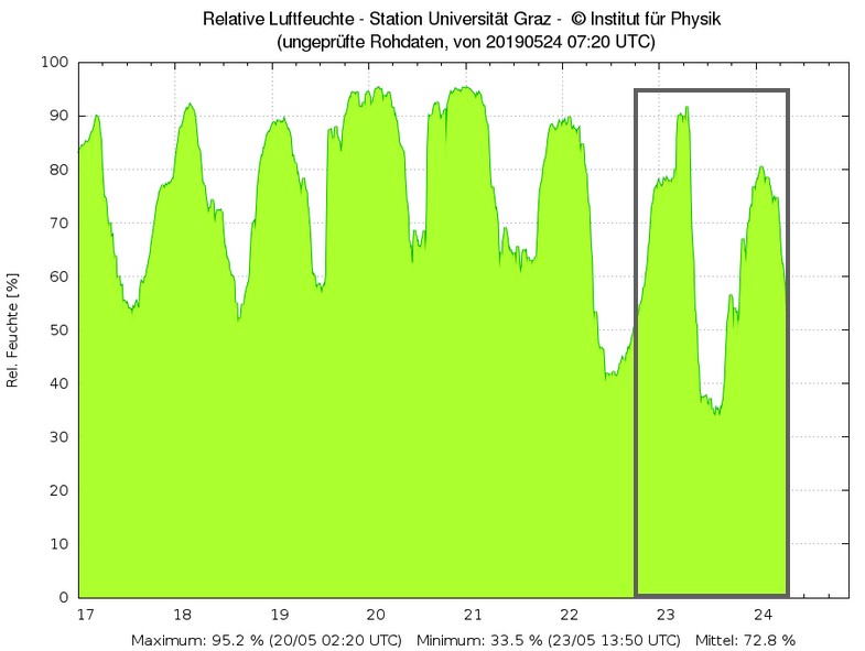

Hallo!
Ich habe das Grad-Celsius-Zeichen nun einfach mit einem Kreis gelöst...
Ein erster Testlauf über die letzten 1.5 Tage (von 17 Uhr 22.5.2019 bis
9 Uhr 24.5.2019) ist nun erfolgt und die Wetterstation hat weitestgehend
ihre Funktionsfähigkeit unter Beweis gestellt.
Eine Veränderung ist noch ausständig und zwar die Anpassung der
Luftdruckskala. Da werde ich den Ausschnitt noch so weit wie möglich
(kenne im Moment noch nicht die Spanne)anpassen. Im Moment geht ja die
Skala von 940 bis 1000 mbar, was aber zu weit ist.
Wenn ich das Video fertiggestellt habe, verlinke ich es hier noch.
Christoph E. schrieb:> Im Moment geht ja die> Skala von 940 bis 1000 mbar, was aber zu weit ist.
Im Gegenteil, ist zu wenig. Üblich sind Werte von 920...1080 oder auch
750...1150. Hängt auch von der Höhe deines Wohnortes ab.
Fred F. schrieb:> Hängt auch von der Höhe deines Wohnortes ab.
Darum rechnet man bei Wetterstationen eigentlich auch NN um
Bei mir decken sich die Werte mit der nächstgelegenen Wetterstation
ziemlich gut.
Der Luftruck, auf Meereshöhe relativiert, bewegt sich so im Bereich von
970 bis 1050hPa, wobei das schon schöne Extreme sind.
Davon meist zwischen 980 bis 1040hPa. Wir hatten vor paar Wochen an die
1040hPa, was schon selten ist (Größenordnung 1 mal im Jahr)
thomas_m
Fred F. schrieb:> Im Gegenteil, ist zu wenig. Üblich sind Werte von 920...1080 oder auch> 750...1150. Hängt auch von der Höhe deines Wohnortes ab.
Für viele Anwendungen interessiert nicht der örtliche Luftdruck, sondern
der auf Meereshöhe korrigierte Wert. Nur so wird der Druck vergleichbar
mit anderer Wettermeldungen bzw. -lagedaten
Christoph E. schrieb:> Ich habe nochmals die Luftdruckskala etwas angepasst. Jetzt muss ich nur> noch im Langzeittest herausfinden, ob die Wertebereiche ausreichen...
Da kannst du genauso gut alte Wetterdaten heranziehen.
In Deutschland liegen die beobachteten Extrema bei 1060,8 bzw. 954,4
hPa.
Damit die Werte rein passen, müsstest du deine Skalierung um fast einen
Faktor 5 ändern. Die Atmosphärengezeiten würden damit so gut wie
unsichtbar.

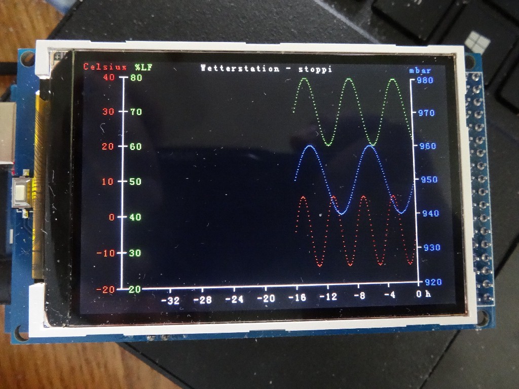

Guten Tag,
ich habe die Wetterstation mit Arduino MEGA und BME280 sowie dem 3.2"
TFT-LCD display (480x320) von Christoph E. aufgebaut und die WS
funktioniert soweit ohne Probleme !
Zwei Fragen:
1. Die relative Feuchteskala geht nur bis 80 %RH … der Sensor kann aber
ohne Probleme über 95 %RH messen … was in der Nacht ohne weiteres sein
kann !
2. Nicht alle Wetterstationen sind auf Meereshöhe !
Meine WS ist auf 625 m ü. M. Der normale Jahresverlauf des
Barometerdrucks an meinem Standort ist im Bereich zwischen 930 und 960
hPa !
Ich habe ein Problem mit dem Anpassen der Feuchte- und der
Barometerskala !
Frage an Christoph: Ist es möglich, die Arduino Programmzeilen
anzugeben, wo man diese beiden Skalen ändern kann … und eventuell die
gemessenen Werte entsprechend anpassen kann, sodass RH% und hPa korrekt
und sauber angezeigt werden können !
Vielen Dank, bruno_83 zum voraus

myGLCD.printNumI(20,60,285);
myGLCD.printNumI(30,60,240);
myGLCD.printNumI(40,60,195);
myGLCD.printNumI(50,60,150);
myGLCD.printNumI(60,60,105);
myGLCD.printNumI(70,60,60);
myGLCD.printNumI(80,60,15);

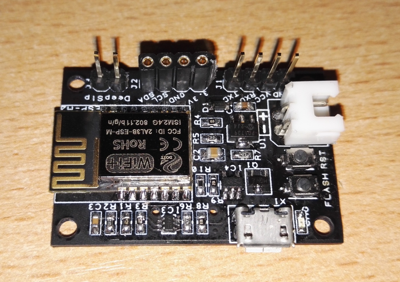

Hab mein MQTT Module auf Basis des BME280 + ESP8285 jetzt auch mal bei
Elecrow fertigen lassen. Inkl. LiPo Charger, ~ 20µA Ruhestrom im
Deepsleep. Wacht alle paar Minuten auf und sendet via MQTT die
Sensordaten + Akkuspannung via MQTT an meinen InfluxDB + Grafana.
Habe 60 Platinen, also wer Interesse hat.
Auf der Rückseite ist noch ein µSD Slot. Habe ich aber noch nicht in
betrieb genommen

Luftfeuchtigkeit bis auf 100 Prozent gegen möchtest, musst du erst bei
40% Luftfeuchtigkeit beginnen. Ansonsten musst du mehr als 6 Abschnitte
wählen. Dann würde ich rechts aber auch diese neue Skala mit mehr
Abschnitten andeuten, denn sonst hat man große Probleme beim ablesen des
aktuellen Werts...
Hi Christoph,
vielen Dank für Deine Anmerkungen ! Ich habe diese Skala- Änderung
bereits gestern angebracht ... nachdem ich die "Erleuchtung" hatte, wo
und wie Du die Skala im Sketch programmiert hast ... uh-uh ! Auch die
Anpassung der Barometerskala (... der QFE ist halt eben Stationshöhe-
abhängig ... der QNH oder die Reduktion des Barometerdruck's auf
Meereshöhe wäre dies nicht ... ) hat funktioniert!
Für den normalen Hobby- Gebrauch ist der BME280- Sensor genügend
genau,was die Parameter T und RH% betrifft. Der einzige Nachteil ist,
dass der Sensor für die Temperaturmessung etwas "bulky" ist, er sollte
wenn möglich von Strahlung mit einem einfachen Strahlungsschutz
abgeschirmt werden, dann sind T- und RH- die Messungen für den
alltäglichen Küchenfenster- Gebrauch doch ganz angemessen gut !
Hallo Christoph,
> denn sonst hat man große Probleme beim ablesen des aktuellen Werts...
Das ist aber ein grundsätzliches Problem bei der Ermittlung eines
Messwertes aus einem Diagramm. Wäre es nicht besser den aktuellen Wert
zusätzlich als Zahl anzeigen zu lassen? Die Grafik wäre dann für den
zeitlichen Verlauf der Messwerte zuständig.

An die Anzeige der aktuellen Werte habe ich natürlich auch schon
gedacht. Müsste dann die erste display-Zeile abändern. Aber danke für
den Tipp, Roland.
Bzgl. Ablesen: Naja, jetzt habe ich rechts und links die gleiche
Skalenrasterung mit jeweils 6 Strichen. Deshalb lassen sich die beiden
links beschrifteten Skalen auch leicht nach rechts transformieren, dort
wo die aktuellsten Messwerte sich befinden. Bei unterschiedlicher
Rasterung (z.B. für die relative Luftfeuchtigkeit 8 statt 6 Intervalle)
ginge dies deutlich schwerer bis gar nicht...
