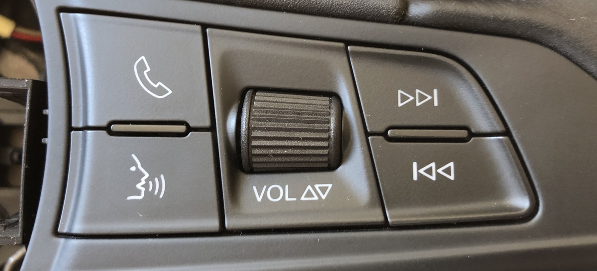

wie im Titel geschrieben geht es um die Multifunktionstasten am Lenkrad.
Das Lenkrad stammt aus einem Alfa Romeo Giulia BJ 2017.
Ich möchte gerne die Tasten und den Drehknopf für die Lautstärke

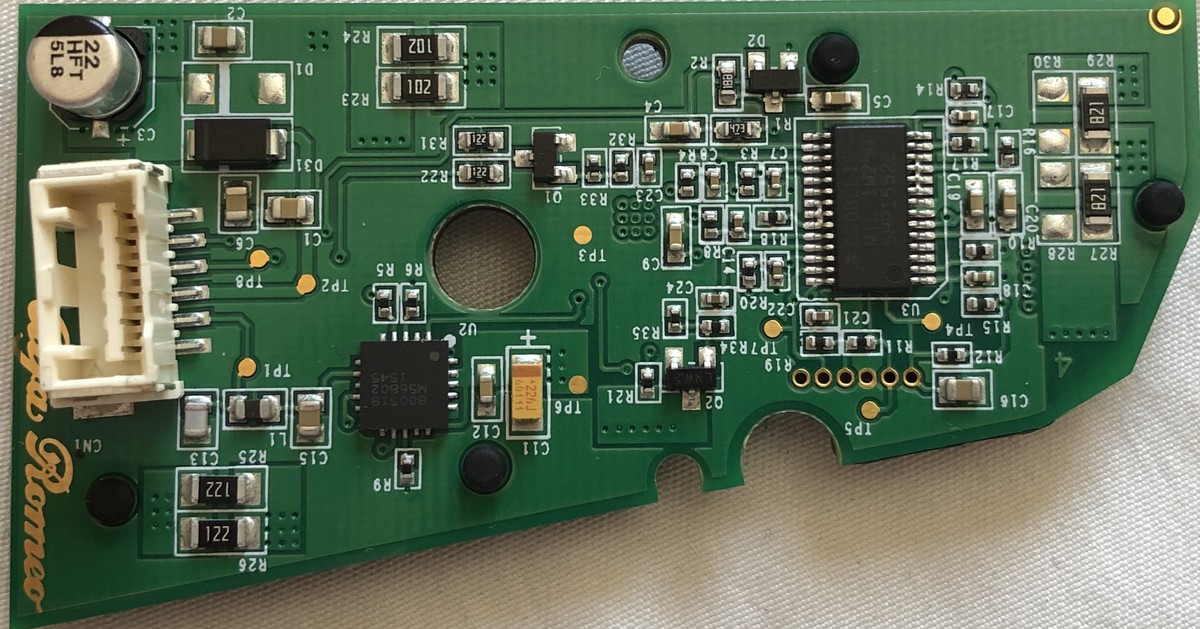

Es sind insgesamt 4 Leitungen die zur den MFL Tasten führen.
Es sind zwei Platinen rechts und links.
Beide haben + und Masse Leitungen.
Dann geht jeweils eine Leitung vom rechten und eine vom linken
Bedieneinheit. Das müssten die Signalleitungen sein denke ich.
Und die beiden Bedieneinheiten sind mit einer Leitung noch untereinander
verbunden.
Wenn ich 12v anschließe leuchtet ca. für 2 Sekunden die Beleuchtung der
Tasten und geht aus.

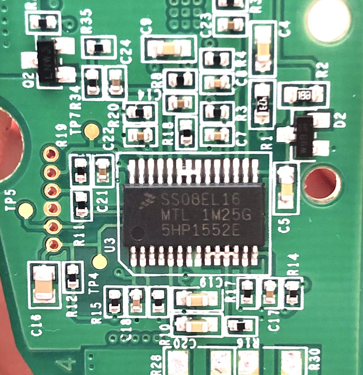

Wird wohl pro Seite je ein LIN Slave sein. Der eine Chip ist ein
Freescale S08 Mikrocontroller, der hat eine eingebaute LIN und CAN
Zelle. Für CAN fehlt aber ein Transciever und die üblicher Drossel usw,
daher schliesse ich das aus (ja, es gibt auch "ein Draht CAN" :-)). LIN
wäre auch üblich angesichts des baujahres und des Einsatzzwecks (MFL).
Beruflich mache ich auch sowas (Lenkradelektronik), allerdings nicht für
Alfa. Wenn möglich, miss doch einfach mit einen Scope an den beiden
Leitungen, der LIN hat ein recht markantes Signalbild. Die zwei Sekunden
Licht an bei Strom an, passen auch dazu. Dann schaltet der Controller im
LIMP_HOME (Sleepmode), da er vom LIN Master keine Frames sieht auf der
Leitung. Das wäre genau das im Fahrzeug erwartete Verhalten
(Verbrauchsreduzierung um die Bat zu schonen).
LG
AK

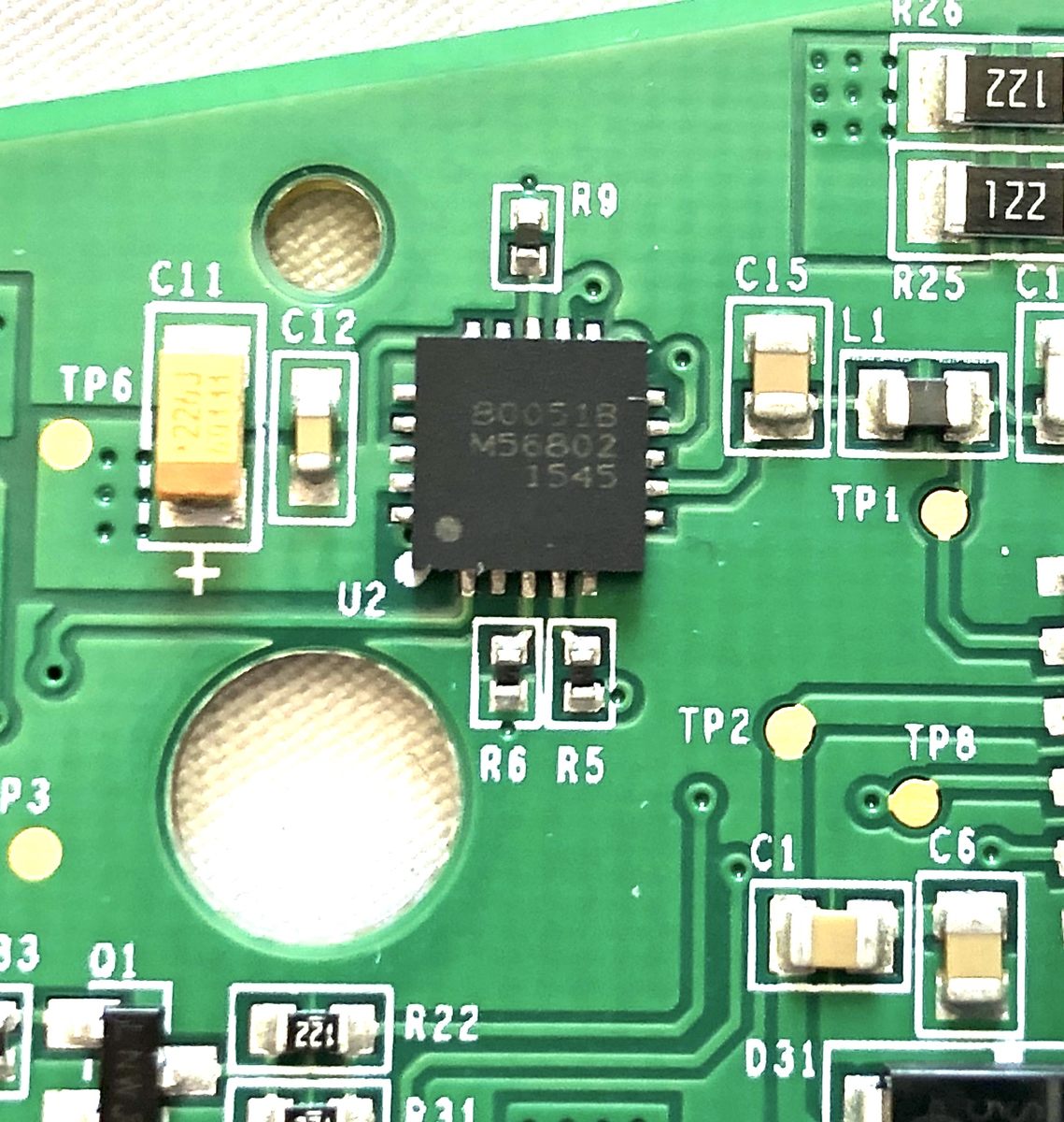

Der Volume Regler wird per Hallsensor funktionieren (der kleine Chip).
Sprich der merkt wenn da ein Magnetfeld in der Nähe ist und gibt das als
PWM, SPI I2C o.ä. aus an den Controller. I.dR. hat der zwei Detektoren
und erkennt je nachdem welcher Detektor zuerst auslöst in welche
Richtung du drehst.
LG
AK

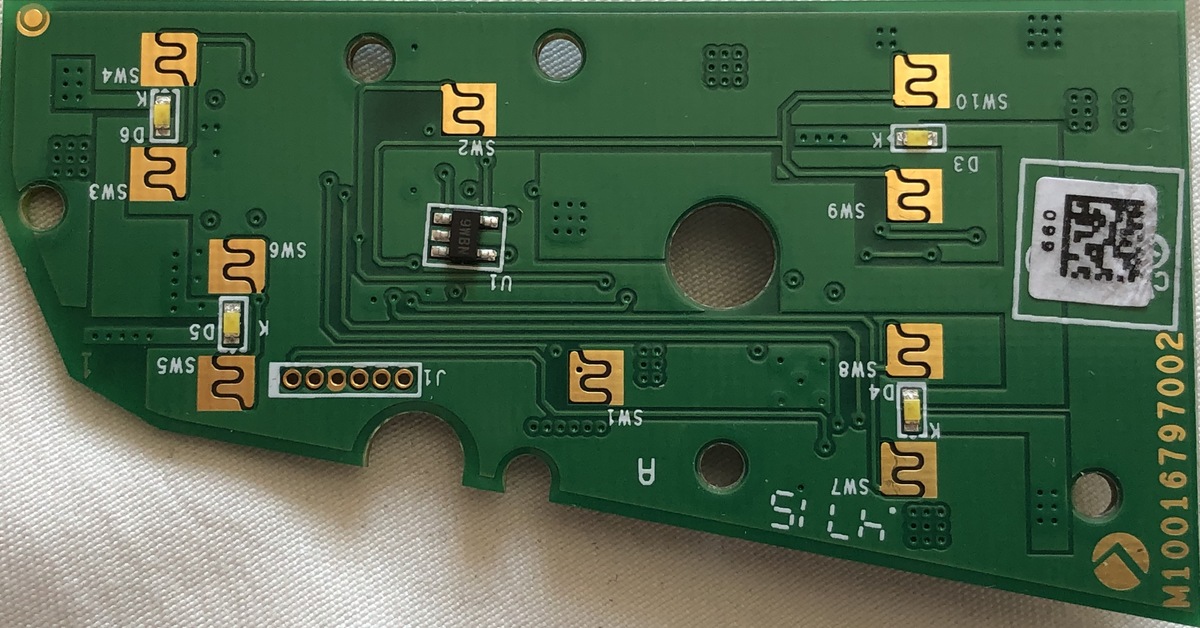

Danke für die Antworten.
Leider habe ich keinen scope.
Nur einen einfachen Multimeter :)
Die Tasten abgreifen ist natürlich eine Variante. Die auch sehr einfach
zu realisieren ist.
Für das linke Bedienfeld fertige ich aktuell eine eigene Platine. Es
sind alles nur Taster. Damit benutze ich nur eine Leitung vom
Schleifring. Dahinter dann ein Arduino der die Taster über den analog
Eingang auswertet.
Mein Test Aufbau funktioniert schonmal ganz gut.
Beim Rechten Bedienfeld geht das auch bis auf das Volume Drehrad. Ohne
ein Datenblatt zu dem genannten hallsensor Chip kann ich damit leider
nicht viel anfangen. Ich habe mir jetzt einen zweifach hallsensor
bestellt. Werde es damit versuchen auszuwerten. Wenn das nicht klappt
muss ich das ganze nochmal überdenken.
