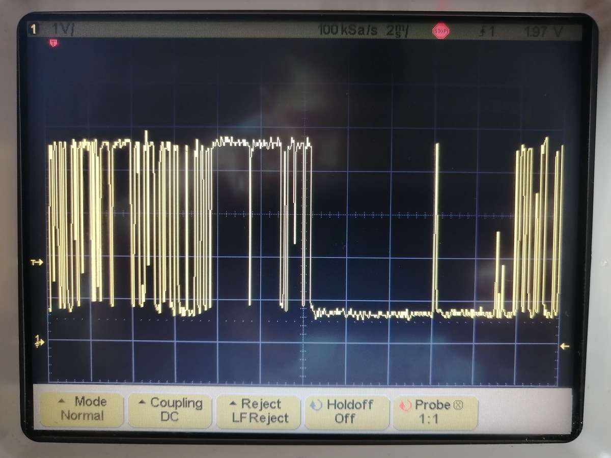

Allerdings empfange ich nichts. Wenn ich das Ausgangssignal mit dem Oszi
messe (Ohne ein Signal zu senden) kommt ein ziemlich verstörtes Signal
an, dass ich hier nichts empfangen ist eigentlich klar (siehe
angehängtes Bild). Eine Antenne habe ich eingelötet.
Ist der Empfänger defekt?
Gast #5847076
Sonic schrieb:
> Wenn ich das Ausgangssignal mit dem Oszi messe (Ohne ein Signal zu senden)
> kommt ein ziemlich verstörtes Signal an.
Das ist ein gutes Zeichen. Der Empfänger wird das Rauschen der Welt
empfangen und versuchen, zu demodulieren.
Deine Empfangsroutine muss damit klar kommen, dass es noch andere Sender
als nur deinen Sender gibt.
Viel interessanter wäre zu wissen, was du empfängst, wenn du deinen
Code sendest.
Gast #5847077
Nein, das ist ganz normal. Miss nochmals während der Sender aktiv ist.

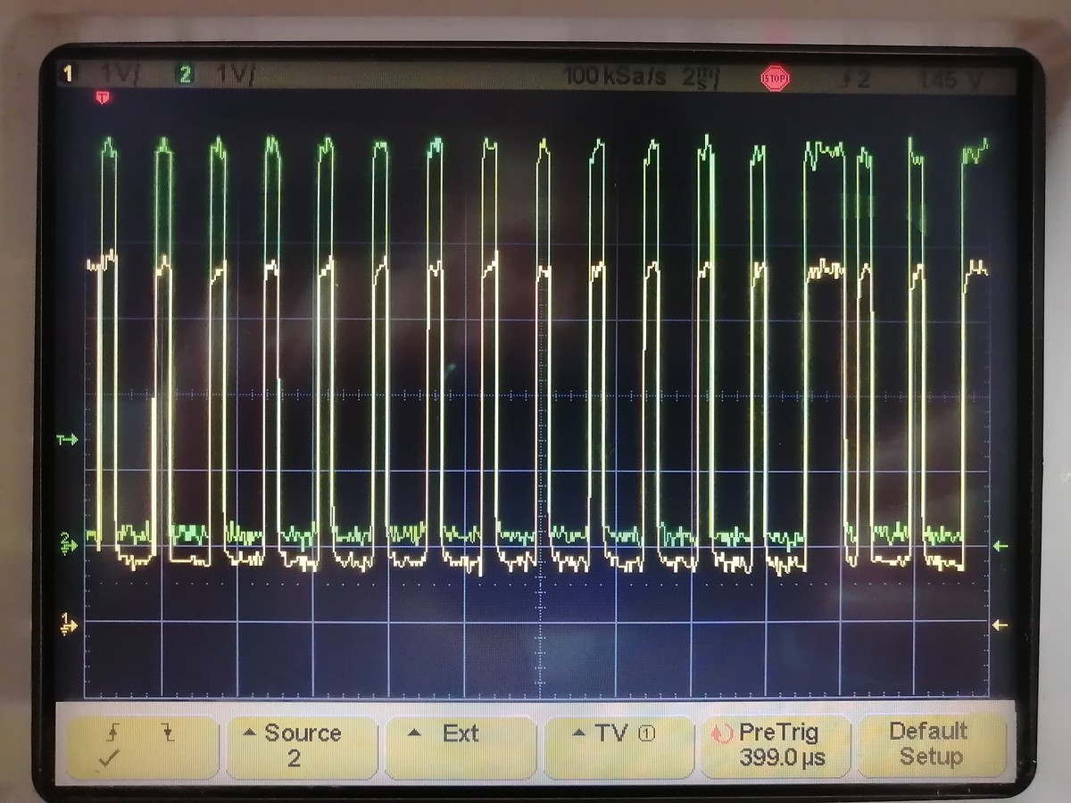

Gast #5847091
Danke für die schnellen Antworten. Ihr habt recht, das Signal müsste
eigentlich richtig ankommen.
Ch1: Daten des Empfängers
Ch2: Daten des Senders
Aber der Arduino empfängt aber nichts. Terminal Ausgabe:
Start Receiver
Start Transmitter
gesendet...
gesendet...
gesendet...
gesendet...
gesendet...
gesendet...
Dann müsste der Fehler in meinem Code liegen. Habe bisher noch sehr
wenig mit Arduinos gemacht. Nutz die RCSwitch Bibliothek den externen
Interrupt 0? oder kann ich einfach nicht gleichzeitig senden und
empfangen?
Gast #5847148
Habs hinbekommen, hatte den Falschen Interrupt ausgewählt.
Da das Beispiel mit dem Arduino Uno war, ich aber einen Mega habe musste
ich einen anderen Interrupt Pin nutzen, da bin ich wohl verkommen.
Richtig:
mySwitch.enableReceive(digitalPinToInterrupt(21));
Danke für euere Unterstützung
