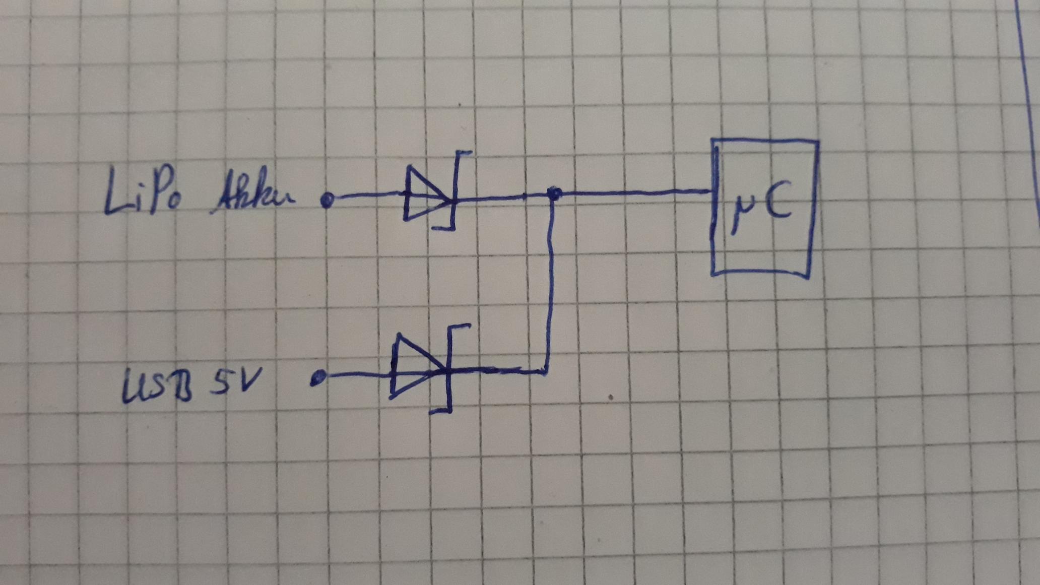

ich möchte meinen µC aus zwei Spannungsquellen versorgen. Aus einem LiPo
Akku und aus der USB Buchse. Aus Schutzgründen möchte ich noch zwei
Schottky Dioden verwenden wie ich sie in der Abbildung gezeichnet habe.
Ich habe eine Frage zu den Kenndaten der Dioden. Ich möchte folgende
benutzen:
https://www.mouser.de/ProductDetail/Vishay-Semiconductors/VS-10BQ015HM3-5BT?qs=sGAEpiMZZMtQ8nqTKtFS%2FNjtHDypooxhcyYiJ63E9E2qOT61GfUEaA%3D%3D
1.Frage:
Die Flussspannung gibt doch an, welche Spannung an der Diode abfällt
oder? Wenn der Akku vollgeladen eine Spannung von 4,2V aufweist, dann
liegen am Eingang des µCs 3,99V an. Die 0,21V Spannungsabfall treten bei
einem If von 1A auf. Bei weniger als 1A Strom in Flussrichtung ist der
Spannungsabfall geringer.
2.Frage:
Wenn ich die USB Buchse anschließe und die Diode am Akku sperrt, dann
ist doch beim Entfernen des USB Kabel die Sperrerholzeit der Diode am
Akku auch wichtig oder?
3.Frage:
Die Sperrspannung gibt doch an, welche Spannung in Sperrrichtung an der
Diode anliegen darf? In meinen Fall wären es 15V und würde klappen.
MfG

1) Ja
2) Im Prinzip ja, aber du darfst davon ausgehen, dass jede gewöhnliche
Diode in der Praxis schnell genug ist. Es schadet weder dem Netzteil
noch dem Akku, wenn für ein paar Nanosekunden Strom in die falsche
Richtung fließt.
3) Ja
Ein ziemlich teures Bauteil hast du dir da ausgesucht. Ich bin es
gewohnt, dass Dioden (in größeren Mengen) einstellige Cent Beträge
kosten.

Fluxkompensator schrieb:
> 1.Frage:
Richtig. Aber lege dich nicht so hart fest auf diese Zahlen, die sind
auch temperaturabhängig. Schau dir im Datenblatt Fig. 1 an - sind aber
auch nur typische Werte.
> 2.Frage:
Die dürfte so kurz sein, dass jedes sowieso vorhandene C in der
µC-Schaltung das locker überbrückt.
> 3.Frage:
Richtig.

Gast #5847177
> dann ist doch beim Entfernen des USB Kabel die Sperrerholzeit der Diode
> am Akku auch wichtig
Die Zeit bis die Diode leitet.
Und die ist so schnell, die merkst du nicht.
Jedoch fliesst auch Strom rückwärts durch eine Schottky-Diode, die
deinen Akku lädt, selbst wenn er voll ist, also überlädt.
Und das können bei einer dicken warmen Schottky Milliampere sein.
Wird bei dir aber nicht so schlimm.
Es wird wohl keiner die VS-10BQ015HM3 auf 100°C erwärmen, so dass im
normalen Betrieb die für 100°C angegebenen 35mA Sperrleckstrom eher
nicht erreicht werden. Selbst erwärmen tut sich die Diode während des
Leitbetriebs, d.h. mit hohem Leckstrom ist haupsächlich nach Wechsel der
Versorgungsquelle zu rechnen.
