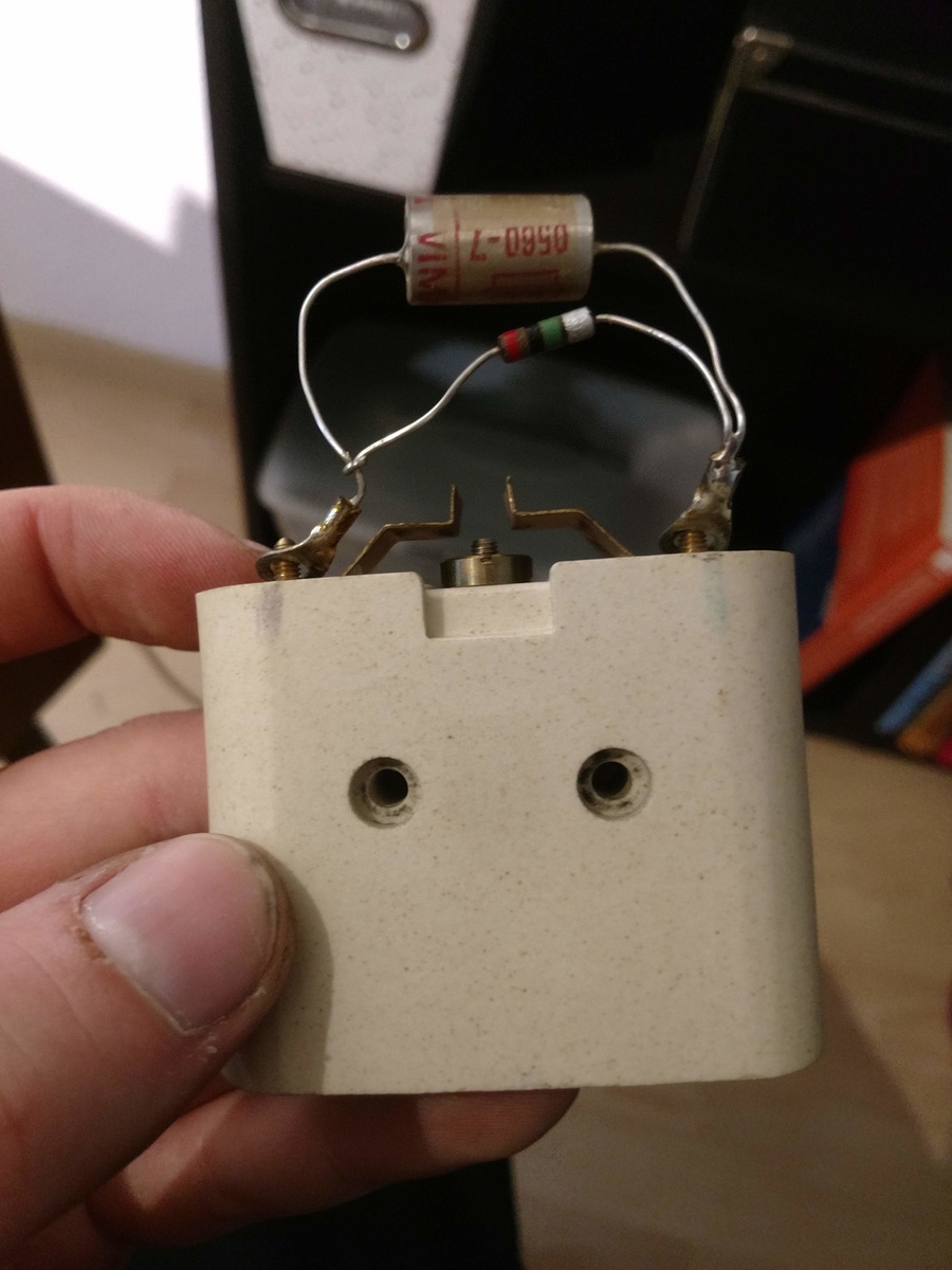

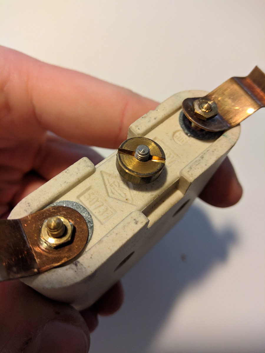

ich habe bei einer alten Quelle Privileg VOll ZickZack Nähmaschine aus
dem Fuß diesen (Bilder im Anhang) "Kontakt"/"Schlater" ausgebaut. Er
scheint nach den vielen Jahren defekt zu sein, und unterbricht den
Kontakt nicht mehr.
Jetzt wollte ich diesen ersetzen, finde dieses Teil allerdings nicht im
Internet. Und ich bin mir auch nicht sicher was es ist. Sieht für mich
aus als wäre das ein "Linear-Poti".  Je weiter ich ihn verschiebe, desto
schneller läuft die Nähmaschine.

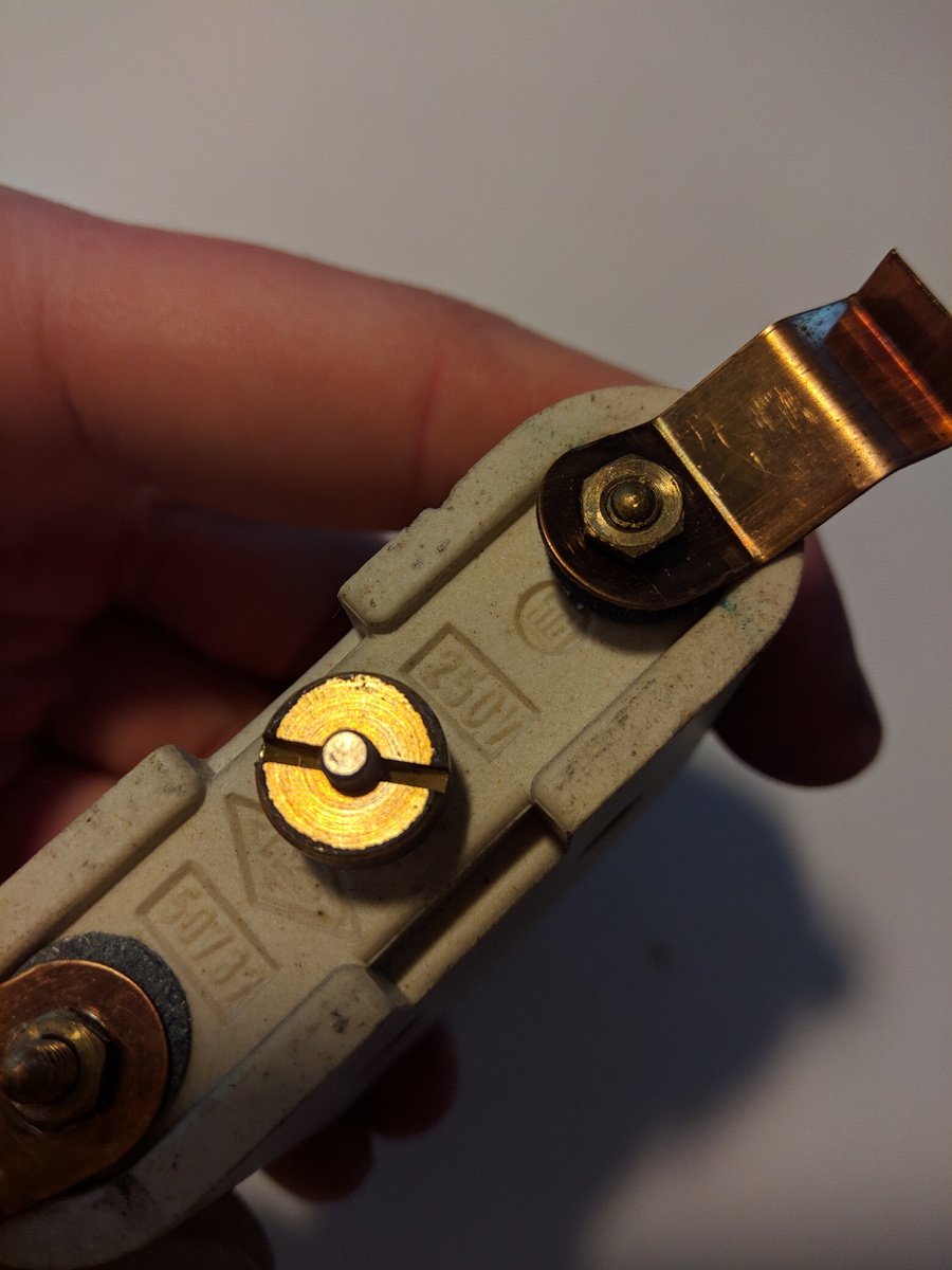

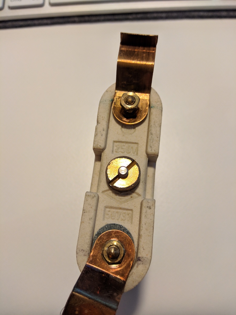

Auf dem "Kontakt" sind zwei Logos, die ich nicht kenne und leider nicht
deuten kann. Außerdem steht "250V" und "50737" darauf.
Vielleicht kennt einer von euch dieses Produkt? Und einen entsprechenden
Kontakt.
Vielen Dank vorab!
Beste Grüße Tobi
