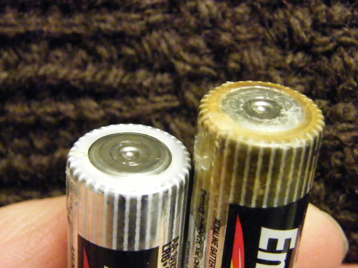

Serienwiderstand schrieb: > Alkalibatterien enthalten aggressives Kaliumhydroxid. In Wasser (Putzen) > löst es sich zu der starken Base Kalilauge. Sehr schön, dass Du auch etwas geschrieben hast. Die Suppe aus Alkali-Zellen bildet weiße "Steine". Wie schon weiter vorne geschrieben, kann man die mit Essig entfernen: 5% Haushaltsessig, sich freuen, dass es leicht aufschäumt und den Kram abspülen. Übliche Batteriekontakte nehmen keinen zusätzlichen Schaden - sagt die Erfahrung. Serienwiderstand schrieb: > Ammoniumchlorid ist alkalisch. Andere Quellen sehen das anders: In Wasser gelöst ist das sauer. Karls Q. schrieb: > Ist das nur angsterfülltes Blabla oder Erfahrung? Wohl ersteres.

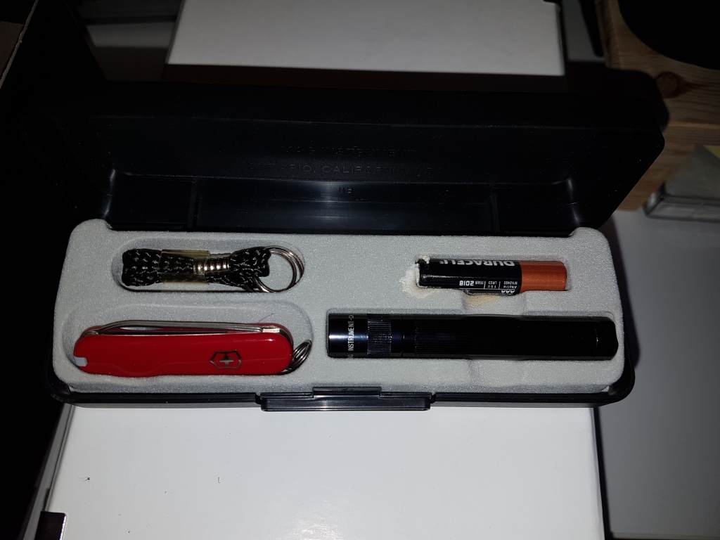

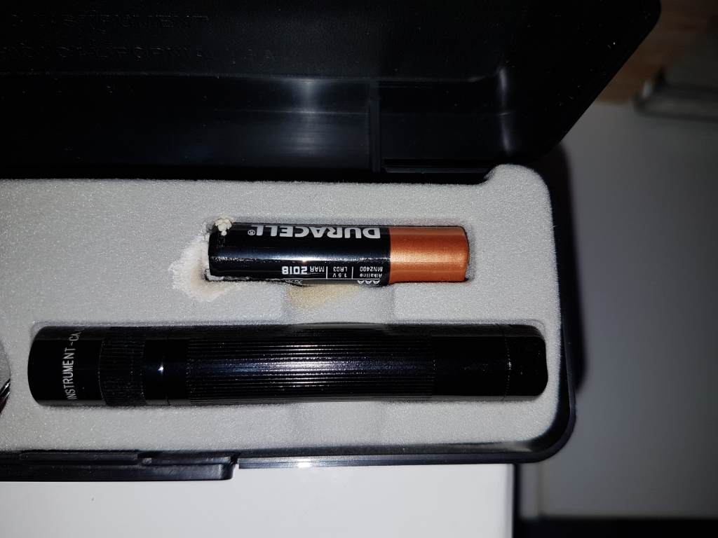

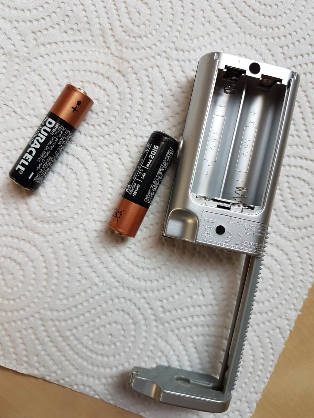

Wieder vor Kurzem zwei Kandidaten rausgefischt. Natürlich Duracell. Zum einen ein Geschenkset mit ner Mini-Maglite und Schweizer Taschenmesser. Batterie bis März 2018 haltbar. Nie benutzt. Das andere war ein Batterietester von ALDI, eigentlich immer zuverlässig, aber fühlte sich plötzlich glitschig an und es brannte in kleinen Verletzungen an der Hand. Haltbar bis März 2016. Es ist zum Kotzen! Duracell steht bei mir auf der ganz schwarzen Liste.

Marek N. schrieb: > Wieder vor Kurzem zwei Kandidaten rausgefischt. > Natürlich Duracell. > > Zum einen ein Geschenkset mit ner Mini-Maglite und Schweizer > Taschenmesser. Batterie bis März 2018 haltbar. Nie benutzt. > > Das andere war ein Batterietester von ALDI, eigentlich immer > zuverlässig, aber fühlte sich plötzlich glitschig an und es brannte in > kleinen Verletzungen an der Hand. Haltbar bis März 2016. März 2016 war "vor kurzem" ja auch schon ein ganz kleines bisschen vorbei. Sonst hättest du evtl. Schadensersatzansprüche gegen den Hersteller, wenn die Batterie innerhalb der vorgesehen Nutzungsdauer ausläuft und dein Gerät beschädigt.
nachtmix schrieb: > März 2016 war "vor kurzem" ja auch schon ein ganz kleines bisschen > vorbei. Die Batterie* in der Taschenlampenverpackung sollte bis März 2018 "halten". Meinst Du ernsthaft, daß es legitim ist, daß eine Batterie nach Erreichen dieses Datums ausläuft? Das Datum bedeutet nur, daß bis zu diesem Zeitpunkt eine gewisse Kapazität spezifiziert ist, nicht, daß die Batterie dann ihre Umgebung zerstören darf. *) für analretentive Pedanten: Primärzelle
Rufus Τ. F. schrieb: > Meinst Du ernsthaft, daß es legitim ist, daß eine Batterie nach > Erreichen dieses Datums ausläuft? > > Das Datum bedeutet nur, daß bis zu diesem Zeitpunkt eine gewisse > Kapazität spezifiziert ist, nicht, daß die Batterie dann ihre Umgebung > zerstören darf. So interpretiere ich das auch. Zumal die Batterie in dem Geschenkset allenfalls ein paar Sekunden nur zum Probieren in der TaLa in Betrieb war. Dann ruhte sie bei Zimmertemperatur in der Wohnzimmer-Kommode. Und immer diese beigelegten Duracell-Batterien! Muss mir angewöhnen, die gleich zu entsorgen. Da fällt mir ein, ich hab noch eine kaum benutzte Fernbedienung vom WLAN-Radio, da es meist manuell oder über App gesteuert wird. Da muss ich heut Abend mal gucken.
Marek N. schrieb: > Zumal die Batterie in dem Geschenkset allenfalls ein paar Sekunden nur > zum Probieren in der TaLa in Betrieb war. Dann ruhte sie bei > Zimmertemperatur in der Wohnzimmer-Kommode. Und da hast du einen Denkfehler. Damit hast du chem. Prozesse angestoßen und das Datum greift dann nicht mehr. Und bei allen Geräten mit Batterien steht in der Beschreibung, dass sie bei längeren Nichtgebrauch aus dem Gerät zu entfernen sind. Man muß es nur lesen. Also solche Geräte kontrollieren. Weder für die Batterie noch für das Gerät gibt es da Garantie.

michael_ schrieb: > Und bei allen Geräten mit Batterien steht in der Beschreibung, dass sie > bei längeren Nichtgebrauch aus dem Gerät zu entfernen sind. > Man muß es nur lesen. Auf dem Bild ist sogar zu sehen, daß die Batterie ganz allein in der Packung liegt und rundherum an der Batterie sich das ausgelaufene Zeugs befindet. Also die Duracell befindet sich AUSSERHALB des Gerätes. Soviel zum Thema "man muß es nur lesen". Das muß man nicht mal lesen, man muß nur das Bild anschauen... ;-)
Grünspan schrieb: > Danke für die Chemiestunde. Verstanden habe ich: > - alte Batteriesuppe mit Haushaltsessig entfernen Und feste Verkrustungen notfalls mechanisch reinigen (Schaber, Drahtbürste, Stahlwolle, Messingwolle, Polierad ...). > - dann mit Seifenwasser alles reinigen Sorgfältig trocknen! Druckluft, 50 Grad Ofen, notfalls Heizung ... > - Leiterbahnen Flicken Andere angegriffene Komponenten auch. > - fertig Je nach Wiederholungswahrscheinlichkeit, Lust und Laune, Wichtigkeit des Gerätes, etc. betroffene Stellen vor erneutem Auslaufen schützen: - Lackieren mit Plastik 70, Urethan 71, DCA SSC 3, ... Lack je nach persönlichen Vorlieben und Verwendungszweck des Gerätes. - Wenn es bauartbedingt möglich ist (wenn z.B. die Kühlung nicht beeinflusst wird) Durchbrüche zwischen Batteriefach und Elektronik so weit wie möglich verschließen.
Oleg schrieb: > Auf dem Bild ist sogar zu sehen, daß die Batterie ganz allein in der > Packung liegt und rundherum an der Batterie sich das ausgelaufene Zeugs > befindet. Also die Duracell befindet sich AUSSERHALB des Gerätes. > > Soviel zum Thema "man muß es nur lesen". Ja, dann lese alles! Die Batterie ist benutzt, also nicht fabrikneu.
