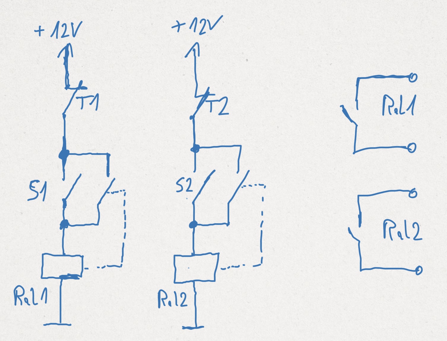

Danke für die Hilfe mit der "Selbsthaltung" das ist einfach und genau
das Richtige!
Ich erstelle in kürze mal einen Plan!

Die beiden Schütze müssen noch gegenseitig mit Öffnerkontakten im
Strompfad direkt vor der Spule verriegelt werden.
Entweder hoch oder runter, auch zum Schutz beim Defekt  eines Schützes
oder wenn ein Außenstehender " mal eben" von Hand auf den Schütz drückt.
Noch ein Nachtrag
Die Endschalter sollten Öffner sein (im nichtbetätigtem Zustand
geschlossen)
Die Schütze sollten jeweils (ohne die Hauptkontakte) einen Schließer
haben (Selbsthaltung) und einen Öffner wegen der Verriegelung (nur eine
Richtung gleichzeitig).

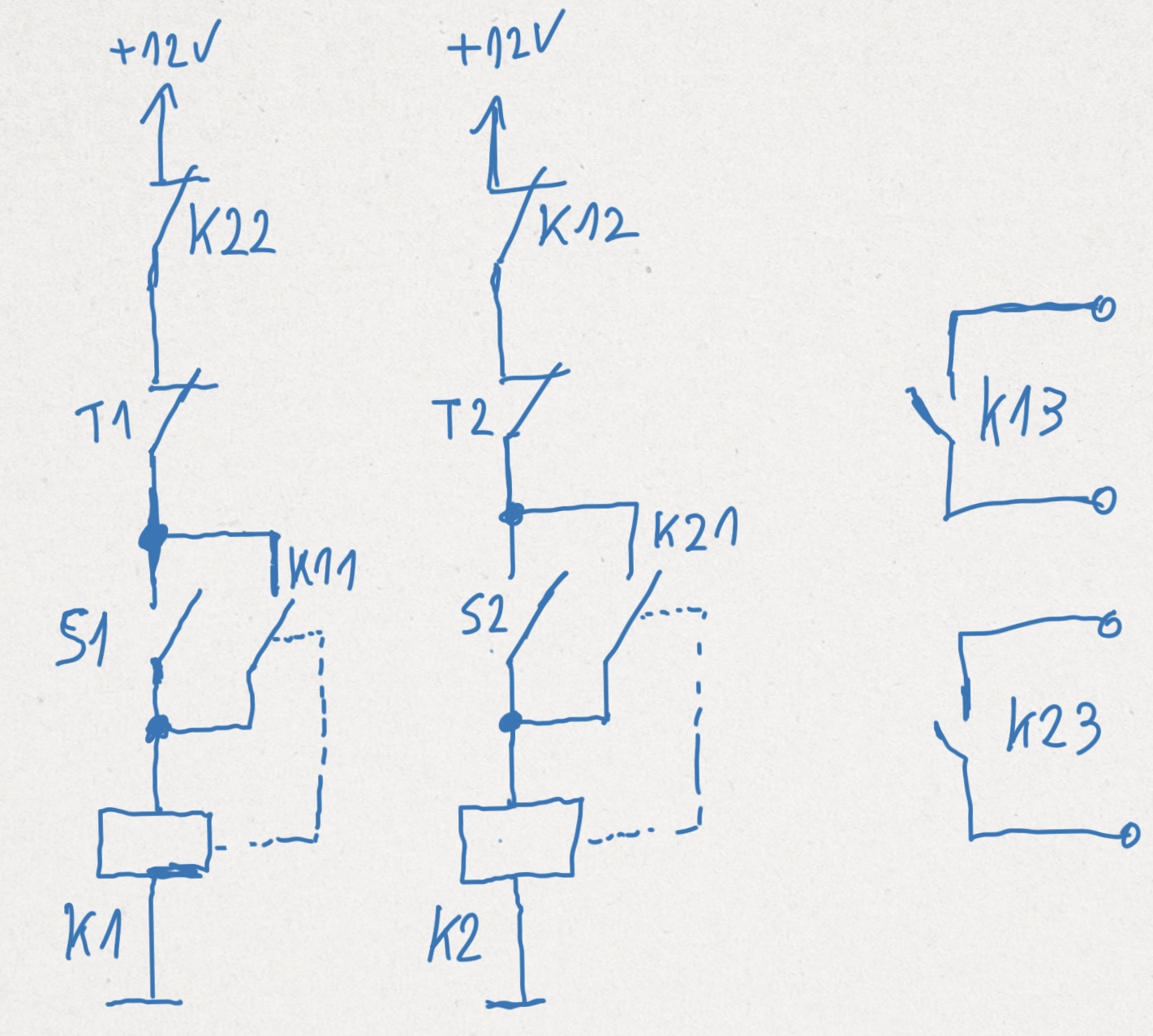

Hier ein etwas geänderter Plan. Zusätzliche Relaiskontakte verhindern
das beide Relais gleichzeitig betätigt werden können.
Sebastian S. schrieb:
> Noch ein NachtragDie Endschalter sollten Öffner sein (im nichtbetätigtem
> Zustand geschlossen)
Richtig. Im Plan sind alle Kontakte/Taster in Ruhelage eingezeichnet.

@TE:
Notendlagenschalter sind Schalter die nach den normalen
Betriebsendschaltern auslösen. Diese sind, wie der
Betriebsendlagenschalter, als Öffner ausgeführt (Drahtbruchsicherheit),
wirken aber auf den Not-Aus-Kreis - den der Bediener soll ja
mitbekommen, dass da etwas nicht funktioniert (nämlich der normale
Betriebsendlagenschalter).
Zudem ist hier eine Bedieneinrichtung vorzusehen, die zum testen des
Notendlagenschalters den oder die Betriebsendlagenschalter brücken kann.
Und man braucht natürlich noch eine Möglichkeit den Notendlagenschalter
zu brücken, man will die Notendlage ja auch wieder verlassen. Hierbei
ist aber auch sicherzustellen, dass der Schlitten auch wirklich nur in
die Fahrrichtung "verlassen" fahren kann (was ggf. der
Betriebsendlagenschalter übernimmt).
