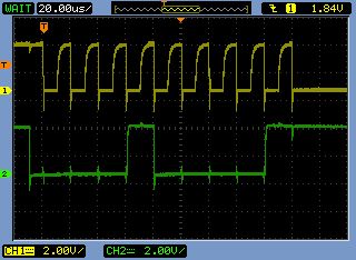

Ich versuche diesen Sensor
(https://eckstein-shop.de/Adafruit-VEML6075-UVA-UVB-and-UV-Index-Sensor-Breakout)
in Betrieb zu nehmen.
Leider funktioniert die I2C Kommunikation nicht. Im Anhang ist ein Oszi
Bild der SCL und SDA Signale direkt am Sensor gemessen. Wenn ich es
richtig sehe, sendet der Sensor kein ACK. Die Adresse ist 0x10, Pullup
1K, Frequenz 50kHz (Datenblatt: 10-100kHz). Habe ich vielleicht noch
etwas übersehen? Woran könnte es liegen, dass der Sensor nicht
antwortet? Was könnte ich noch ausprobieren?
Vielen Dank im Voraus für eure Tips!

Spannugnsversorung 3,3V (direkt am Chip gemessen). Inwieweit der
Prozessor (STM32) eine Rolle spielt, erschließt sich mir nicht ganz. Man
sieht doch auf dem Oszilloskop Bild, dass die korrekte Adresse gesendet
wird und kein ACK vom Sensor kommt. Sehe ich das falsch?
Viele interpretieren die Chips, als hätten sie 2 Adressen. Einmal zum
Lesen und einmal zum Schreiben. Aber die I2C-Spezifikation spricht von
einer Adresse und einem R/W-Bit. Demnach hättest du 0x08 adressiert. Es
sei denn, 0x10 bezieht sich auf den "2-Adress-Quatsch".
Also probier in deinem Modell mal mit 0x20 zu adressieren.

Gast #5848155
neuer PIC Freund schrieb im Beitrag #5848066:
Es lag doch daran! Jetzt funktioniert es. Vielen lieben Dank :)
