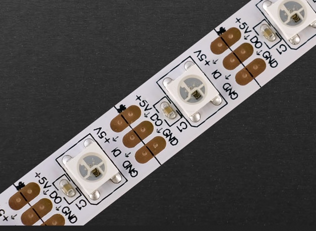

Allgemeiner Vorschlag für Projekte mit vielen LEDs am Mikrocontroller:
WS2812 (u.ä.)!
Dazu installiert man die NeoPixel-Lib von Adafruit und danach benötigt
man für nahezu beliebig viele RGB-LEDs nur noch eine (!!!) Datenleitung
am Arduino.
Die RGB-LEDs gibts als ca. 1cm breiten Klebestreifen, der beliebig
auseinander geschnitten werden kann. Verbinden muss man die Teile nur
mit 3 Leitungen (Plus, Masse, Daten). Man benötigt keine Vorwiderstände
Sofern man die LEDs nicht zur Beleuchtung in full power Weiss, sondern
nur zum Signalisieren in R, G, B verwendet, hält sich auch der
Stromverbrauch in Grenzen. Die Lib bietet auch Befehle zur
Helligkeitsbegrenzung.
Die - deutlich weniger romantische Variante - wäre es, anstelle realer
LEDs ein virtuelles Stellwerk auf einem Monitor zu restellen ...
von Thomas G. (Firma: Frickelhauptquartier) (taximan)
Ist natürlich auch eine Möglichkeit, muss man auch erst mal drauf
kommen.

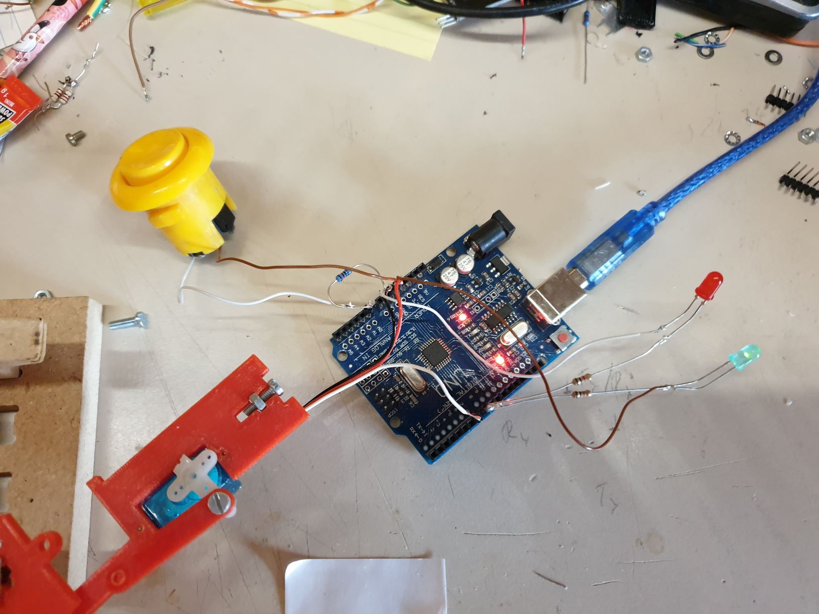

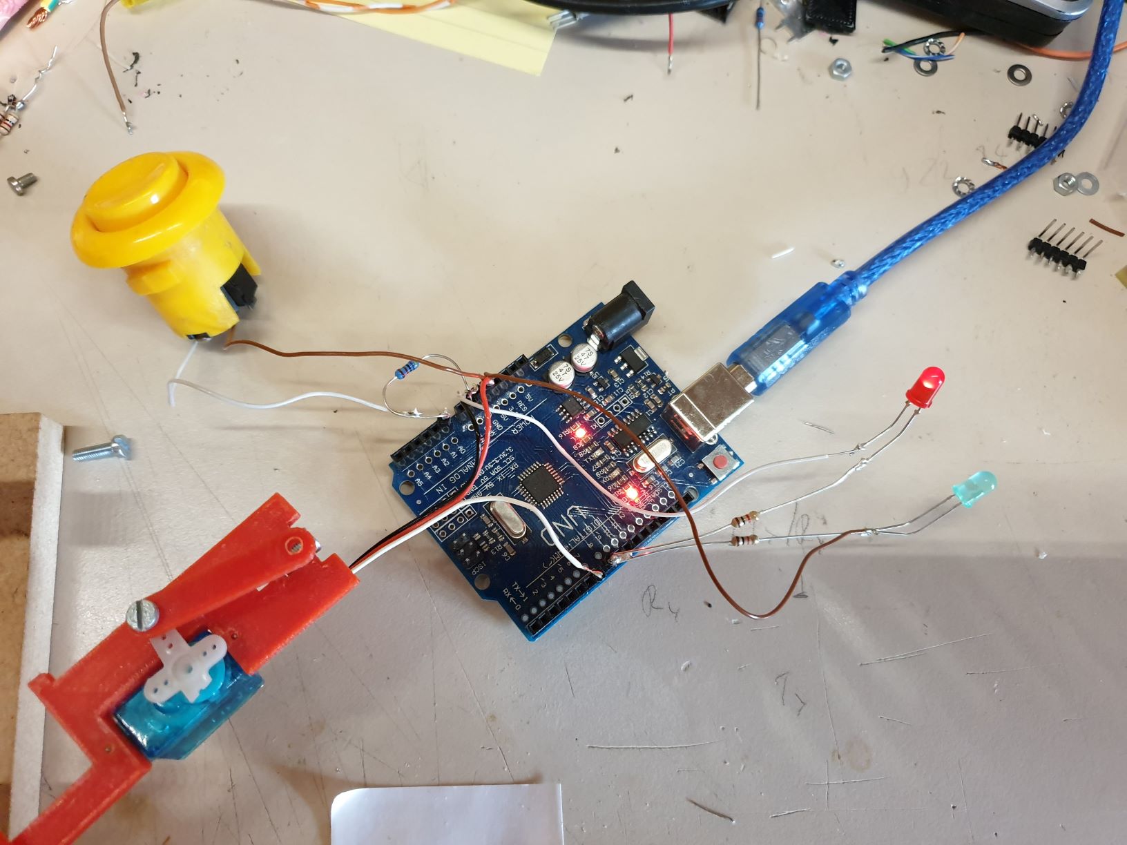

von Oliver R. (roliver75)
Hallo Rudi,
hier bitte:
#include <Servo.h>
Servo W1;
int T1 = A0;
int L1 = 8;
int S1 = 7;
char SW1 = '0';
void setup() {
  pinMode(A0, INPUT);
  pinMode(8, OUTPUT);
 void loop() {
  if(digitalRead(T1) == HIGH)  {
22
   delay (20);
23
24
    if (SW1 == 'R')
25
26
       W1.attach(S1);
27
       W1.write(00);
28
       digitalWrite(L1, HIGH);
29
Hallo Rudi,
siehe oben, mit Bilder und Video...
ja nur ein Pin für beide LED...
Oliver
von Rudi M. (Gast)
hallo Oliver,
zunächst vielen Dank für Deine Mühe.
Heute werde ich nicht mehr dazu kommen, das aufzubauen und zu probieren.
Trotzdem hoffe ich , dass ich baldmöglichst eine Erfolgsmeldung geben
kann.
bis dahin
und auch danke an HildeK.
die Schaltung mit 2 LEDs an einem Output habe ich probiert, funzt prima
Grüssle aus dem Ländle
Rudi
von Stefan F. (Gast)
Wenn ich mir die Bilder ansehe, wird mir schwindelig.
Erscheinen die bei euch auch seltsam verzerrt?
von Rudi M. (Gast)
etwas verzerrt, aber trotzdem erkennbar
Rudi
von HildeK (Gast)
Ja, kommt immer wieder vor. Mir ist die Ursache unklar. Ev. mit dem
falschen Bildbearbeiter gedreht?
Tipp: Klick auf den Filenamen des Bildes, es erscheint dann korrekt
(zumindest im Firefox).

von Rudi M. (Gast)
sodele,
Testaufbau am Breadboard mit Sketch von Oliver ist gemacht und läuft wie
gewünscht
     beim ersten Tastendruck dreht das Servo nach links
          beim zweiten Tastendruck dreht das Servo nach rechts
               gleichzeitig wechseln sich die LEDs  ab
und es werden nur 3 Pins am Arduino benötigt.
Einziger Schönheitsfehler ist, dass bei längerem Tastendruck das Servo
ständig hin- und her läuft.
Kann man das im Sketch evtl. noch ändern?
Ist jedoch auch so akzeptabel, da zur Weichenstellung ein kurzer
Tastendruck genügt.
Ein weiterer Wunsch wäre, die Servobewegung zu verlangsamen .
Aber das wird evtl. zu aufwändig und ist auch nicht unbedingt
erforderlich.
Das war jetzt also der Testaufbau am UNO.  Wenn ich das am MEGA für 12
Weichen auch so hinkriege, bin ich happy.
Rudi

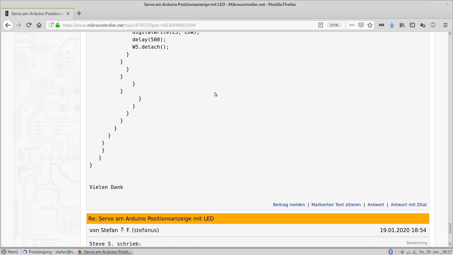

von Steve S. (schrecke)
Hallo
Vielleicht kann mir bitte jemand helfen, ich habe die Weichensteuerung
für 5 Weichen programiert, leider funktioniert nur W1, kann sich jemand
bitte mal den Sketch anschauen ? Was mache ich falsch ??
#include <Servo.h>
Servo W1;
Servo W2;
Servo W3;
Servo W4;
Servo W5;
int T1 = A0;
int T2 = A1;
int T3 = A2;
int T4 = A3;
int T5 = A4;
int S1 = 22;
int S2 = 23;
int S3 = 24;
int S4 = 25;
int S5 = 26;
22
int L1 = 27;
23
int L2 = 28;
24
int L3 = 29;
25
int L4 = 30;
26
int L5 = 31;
27
28
char SW1 = '0';
29
30
void setup() {
31
  pinMode(A0, INPUT);
32
  pinMode(A1, INPUT);
33
  pinMode(A2, INPUT);
34
  pinMode(A3, INPUT);
35
  pinMode(A4, INPUT);
36
  pinMode(A5, INPUT);
37
  pinMode(L1, OUTPUT);
38
  pinMode(L2, OUTPUT);
39
  pinMode(L3, OUTPUT);
40
  pinMode(L4, OUTPUT);
41
  pinMode(L5, OUTPUT);
42
43
44
void loop() {
45
46
47
    delay (20);
48
49
      if (SW1 == 'R')
50
51
        W1.attach(S1);
52
        W1.write(90);
53
54
        SW1 = 'L';
55
        delay(500);
56
        W1.detach();
57
58
      else
59
60
      W1.attach(S1);
61
      W1.write(82);
62
      SW1 = 'R';
63
      digitalWrite(L1, LOW);
64
      delay(500);
65
      W1.detach();
66
67
        if(digitalRead(T2)  == HIGH)  {
68
          delay (20);
69
70
            if (SW1 == 'R')
71
72
              W2.attach(S2);
73
              W2.write(90);
74
              digitalWrite(L2, HIGH);
75
              SW1 = 'L';
76
              delay(500);
77
              W2.detach();
78
79
            else
80
81
              W2.attach(S2);
82
              W2.write(82);
83
              SW1 = 'R';
84
              digitalWrite(L2, LOW);
85
              delay(500);
86
              W2.detach();
87
88
                if(digitalRead(T3)  == HIGH)  {
89
          delay (20);
90
91
            if (SW1 == 'R')
92
93
              W3.attach(S3);
94
              W3.write(90);
95
              digitalWrite(L3, HIGH);
96
              SW1 = 'L';
97
              delay(500);
98
              W3.detach();
99
100
            else
101
102
              W3.attach(S3);
103
              W3.write(82);
104
              SW1 = 'R';
105
              digitalWrite(L3, LOW);
106
              delay(500);
107
              W3.detach();
108
109
              if(digitalRead(T4)  == HIGH)  {
110
          delay (20);
111
112
            if (SW1 == 'R')
113
114
              W4.attach(S4);
115
              W4.write(90);
116
              digitalWrite(L4, HIGH);
117
              SW1 = 'L';
118
              delay(500);
119
              W4.detach();
120
121
            else
122
123
              W5.attach(S5);
124
              W5.write(82);
125
              SW1 = 'R';
126
              digitalWrite(L5, LOW);
127
              delay(500);
128
              W4.detach();
129
130
            if(digitalRead(T5)  == HIGH)  {
131
          delay (20);
132
133
            if (SW1 == 'R')
134
135
              W5.attach(S5);
136
              W5.write(90);
137
              digitalWrite(L5, HIGH);
138
              SW1 = 'L';
139
              delay(500);
140
              W5.detach();
141
142
            else
143
144
              W5.attach(S5);
145
              W5.write(82);
146
              SW1 = 'R';
147
Beschreibe, was das Programm tun sollte und was es stattdessen tut.
Beschriebe schritt für Schritt, wie jemand dein Problem reproduzieren
kann, der nicht auf deinem Schoß sitzt.
Welcher Zusammenhang besteht zwischen deinem Fall und dieser Diskussion?
Wenn du schon die fette rote Meldung ignorierst, dann solltest du einen
guten Grund haben. Der wäre?
Hast du dich vergewissert, dass die gewählten Pins für PWM geeignet
sind? Welche Hardware verwendest du überhaupt? Gibt es keinen
Schaltplan, oder wenigstens ein Blockschaltbild?
Benutze bitte Code Tags, wenn du Quelltext einfügst. Die entsprechende
Anleitung steht direkt über dem Eingabefeld. Achte darüber hinaus, dass
der Quelltext vernünftig eingerückt ist. Das da oben ist so nicht
vernünftig lesbar. Ich verweigere, mich damit auseinander zu setzen.
Mach das erstmal schön!
