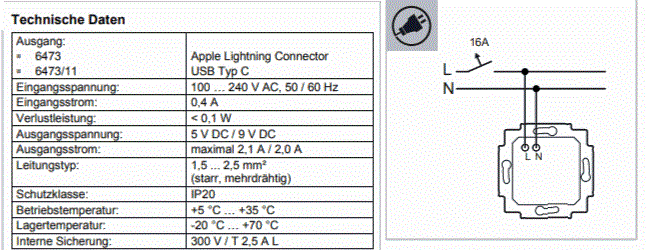

guten tag das auf den bild steht 16 A  Heist das da muss noch ein  16 a
schalter dazwischen schalten.
habe über legt da eine Anschlusskabel und ein Stecker dran zu machen
kann man das machen
und ist das so wichtig Mit N und L  ich dacht es Wechselstrom ?
und hat jemand damit Erfahrung
https://www.busch-jaeger-katalog.de/2CKA006400A0046,artikel.html
was ist eure Meinung davon

nein, das heißt, dass dein Stromkreis "irgendwo weiter vorne" mit einer
16A Sicherung abgesichert ist (sein sollte). Zur Montage dieses
Unterputz-Netzteils musst du diese ausschalten. Ansonsten: 230V~ ist
tödlich.

Das Bild was du zeigst, scheint irgend ein Unterputz-Einbau-irgendwas zu
sein. Willst du das Dingens dann auf dem Tisch liegen lassen mit dem
Stecker? Dann besorg dir lieber für 10 EUR ein Steckernetzteil mit
Lightning Anschluss (sofern es das ist was du brauchst)
Vermutlich hast du eine falsche Vorstellung davon, was Wechselspannung
ist. Die Tatsache, dass 230V Steckdosen in Deutschland symetrisch sind,
und du den Stecker "so rum oder anders rum" reinstecken kannst bei
Geräten mit Stecker, ist die eine Sache. Der Schaltung muss das nicht
unbedingt egal sein, das kommt auf die Schaltung an.
Ja, ist es. Warum denkst du, dass der eine mit N, der andere mit L
bezeichnet ist? Wenn es egal wäre, könnte man ja beide gleich nennen,
z.B. N und N oder L und L oder X und X.
Was dir dein Schaltbild nicht verrät, jede Elektrofachkraft aber weiss,
ist der Sachverhalt, dass die Ader, die mit "N" bezeichnet ist, geerdet
ist (Trafohaus, Sternpunkt).
Den N kannst du berühren, da passiert nix, da er das gleiche
(Erd-)Potenzial wie dein Körper hat. Wenn du den L berührst, bekommst du
eine gewischt. Übrigens auch der Grund, warum der Phasenprüfer nur an L
und nicht an N leuchtet.
Aus diesem Systemaufbau ergeben sich bestimmte sicherheitstechnische
Anforderungen:
- Es darf immer nur L geschaltet werden, nicht N
- Sicherungen dürfen sich nur in L befinden, nicht in N
- N darf sowieso nicht alleine geschaltet werden.
- Sollte, aus welchen Gründen auch immer, N geschaltet werden, so muss
sichergestellt werden, dass zeitgleich auch L mitgeschaltet wird
Wie du siehst, hat das ganze erst einmal nichts mit der Stromart, hier
Wechselstrom und schon gar nichst mit der Funktion des Endgerätes zu
tun, dem es tatsächlich egal ist, wie herum der Stecker eingesteckt
wird.
N steht übrigens für Neutralleiter
L steht für AußenLeiter
