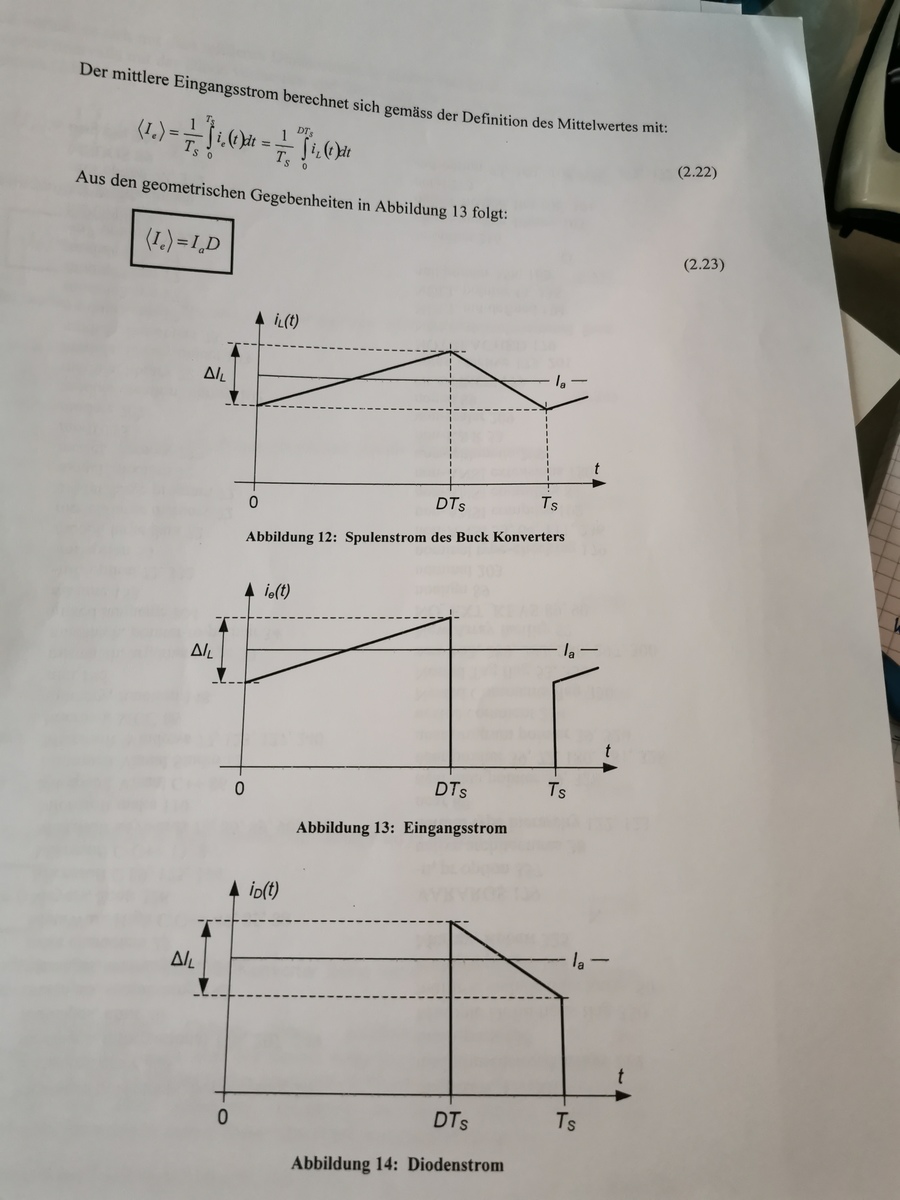

Gast #5848397
Lothar M. schrieb:
> Schueler schrieb:
> In meine Unterlagen steht aber <ie>= Ia*D
> Warum?
> Weil du für den Mittelwert des Eingangsstromes ja über die gesamte
> Periode mitteln musst. Und somit das Tastverhältnis ist Spiel kommt.
Ja, genau das was du sagst mache ich ja.
Um den Mittelwert von ie (<ie>) zu bekommen muss ich ie ueber das
Intervall DTs integrieren und durch die Periode Ts teilen.
da ie gleich iL ist, kann ich den Spulenstrom ueber das Intervall DTs
integrieren.
Wenn ich das tue bekomme ich als Resultat
Mittelwert ie=> <ie> = iL *D was nicht Ia*D ist,
sondern <iL>*D ist Ia *D
Denn <IL>=Ia nicht IL =Ia
Ich komme also rechnerisch nicht auf das was theoretisch stimmen wuerde,
warum?
Sind die Unterlagen von mir falsch?
Gast #5848493
Wofür steht in deiner Formel denn das iL, wenn nicht für den Mittelwert
von iL(t) während der On-Phase?
Wenn du den Strom über die On-Phase integrierst, dann erhältst du als
Ergebnis den Mittelwert des Stroms mal der Breite der On-Phase.
also:
Wenn du das Ganze jetzt noch auf die Integrationszeit normierst, dann
hast du genau die Definition der Mittelwertberechnung vor dir.
Gast #5848886
Achim S. schrieb:
> also:∫t=DTt=0iL(t)dt=<iL>DT \int_{t = 0}^{t=DT}i_L(t) dt = <i_L> DT
Morgen Achim
Achso, da ist mein Denkfehler. Die Integration gibt ja den Mittelwert,
das hatte ich leider iwie ausgeblendet.
Vielen Dank
