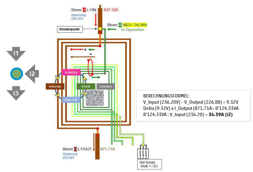

ich wurde auf folgendes System aufmerksam gemacht, und gefragt ob es
wirklich funtioniert.
Ich selbst kann mir keinen Reim draus machen, da ich nicht erklären
kann, wodurch denn WIRLICH gespart werden soll...
livarsa.ch/
Kann es sein, dass der Einspareffekt nur durch Messfehler zustande
kommt?
Ist das nur Esotherik? Solange verwirren, bis man es nicht mehr
versteht?

Dabei handelt es sich um eine Spartrafo mit drei Wiklungen, die wie auf
einem 3-Phasentrafo verteilt sind. Der Vorteil ist, dass die
Ansteuerschaltung wenn ein stufenloses Steuerungsdelta Spannung & Strom
von +/- 10% erreicht werden soll, die Ansteuerschaltung auch nur maximal
10% der Leistung , Spannung (Spannungsfestigkeit) bzw. Strom verarbeiten
können muss.

Die Anlage blockiert durch diese Regelung allerdings die
Spannungsregelung der Netzbetreiber zur Netzstabilisierung, die auf dem
Verhalten von ohmschen Verbrauchern aufbaut, dass bei steigender
Spannung diese durch mehr Stromverbrauch und umgekehrt die
Netzstabilität stützen.

Dieter schrieb:
> Dabei handelt es sich um eine Spartrafo mit drei Wicklungen, die
> wie auf
> können muss.
Aber hier wird gar keine Spannungsreduzierung propagiert, und man
bezieht ja noch immer die Leistung aus der Primärspule. Lediglich wird
die Induktivität über den Rückstrom "geregelt".
Irgendwie versuchen die den Eindruck zu erwecken, dass die 34 A
irgendwie "gespart werden". Ist aber nur eine falsche Darstellung.
Rechnet man sauber komme ich auf folgendes:
U in V  I in A  Leistung in W
236,2  837,32  197,774984
226,88  871,71  197,7735648
Differenz  0,0014192
