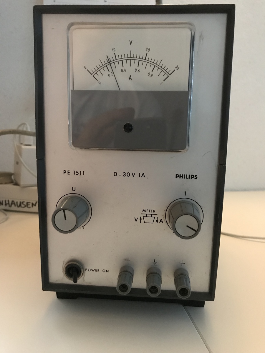

Ich habe ein Philips PE 1511 erstanden, dass leider eine Macke hat.
stelle ich die Spannung ein ist diese nicht stabil. sie schwankt hin und
her. Mit viel Feingefühl bekommt man beim Drehen am Poti dann eine
Spannung stabil. Bei höheren Spannungen über 10 V funktioniert es
besser. Ich vermute defektes Poti. Was meint Ihr? Reicht es evtl mal
Kontaktspray ins Poti zu sprühen oder sollte ich das Poti austauschen.
Es wird wahrscheinlich schwierig so ein Poti mit diesen Abmessungen zu
bekommen. Es hat sich um ein lineares Poti mit 2,2k.
Gast #5848568
Man kann wenn man nicht total krumme Finger hat ein Poti auch
demontieren und dann reinigen und wieder fit machen.
Spiritus z.B. entfernt altes Fett, Vaseline an den entscheidenden
Stellen
macht es wieder gangbar. Dem Schleifer gibt man wieder etwas
Vorspannung.
Alles wieder zusammenbauen und fertig.
Jeder Versuch mit heutigen Chemikalien wäre grober Unfug, keiner kann
sagen wie diese mit den alten Materialien reagieren.
Gruß BimBam
Gast #5848581
Ich habe das Poti soeben ausgetauscht und die Spannung bleibt schön
stabil. Ist jetzt super fein einzustellen. Poti muss ich aber nochmal
neubestellen da ich es etwas zu viel abgeschnitten habe :)
Das andere Poti geht hoffentlich nicht irgendwann kaputt, da es noch
einen Schalter hat. Man kann es hereindrücken und so zwischen Volt-und
Ampere umschalten.

Mein PE1510 (30V,400mA) hat zwei solcher Potis und ich hatte keine
andere Wahl, als zumindest eines davon wieder instandzusetzen
(Netzschalter konnte ich verkraften). Das Poti ist leicht
auseinanderzunehmen, aber verdammt trickig wieder zusammenzusetzen. Ich
habe dann mit Wundvaseline die beiden Federstäbchen des Umschalters
fixiert, und dann mit viel Feingefühl das Poti wieder zusammensetzen
können.
Dafür darf es aber nicht zu warm sein, weil sonst die Vaseline flüssig
wird. Hat allerdings den Vorteil, das die Vaseline den Schalter und die
Potibahn schmiert und schützt. Spielt jetzt schon wieder einige Jahre.
