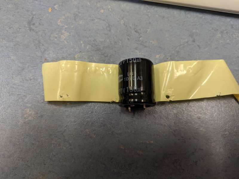

Schaltnetzteil + Elko + gelbes Isolierband
Beitrag #5849213 wurde von einem Moderator gelöscht.
Gast #5849271
hinz schrieb:
> der Elko damit umwickelt ist deutet auf einen Designfehler hin.
Nö.
Das findet man so in sehr vielen SNTs
Soll nur die Isolierwirkung des Elko-Schrumpfschlauches verstärken, weil
das Elko Gehäuse Spg führt.
Völlig egal was Du statt dessen nimmtst, solange es isloert und nicht
bei 100° aufgibt.

hinz schrieb:
> Eisbär schrieb:
>> Hier ein Bild. Das Klebeband ist sehr dünn ca. 40µm, glänzend.
> Das ist Isolierband aus Polyester, wird auch bei Trafos verwendet. Dass
> der Elko damit umwickelt ist deutet auf einen Designfehler hin. Zeig mal
> die Einbausituation.
Ganz im Gegenteil. Jemand hat erkannt, dass eine gewisse isolation
vorhanden sein muss.
Anscheinend war das geometrisch nicht lösbar.
Für das Plastik um elkos ist das normal nicht definiert.
Das angebrachte Klebeband hat dieses Designproblem gelöst.

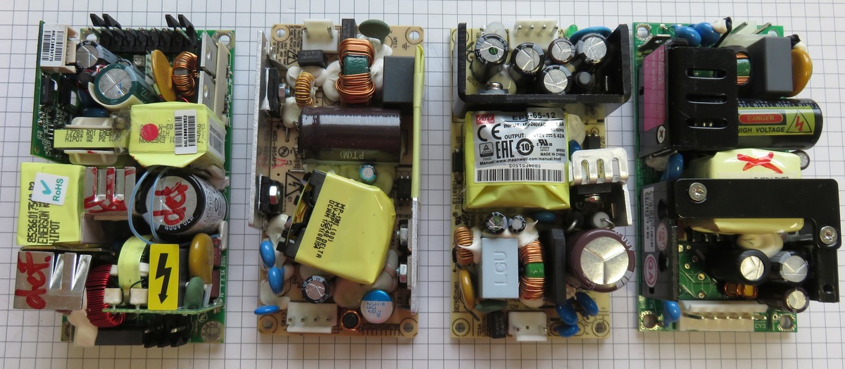

Gast #5850808
Ist doch klar: mit dem gelben Band um den Elko ist die Schussrichtung
bei Explosion garantiert (Korsett_Theorie)
Die umwickelten Trafos/Uebertrager sind Sonderversionen fuer Sibirien;
wurden fälschlicherweise nach WestEuropa geliefert !
