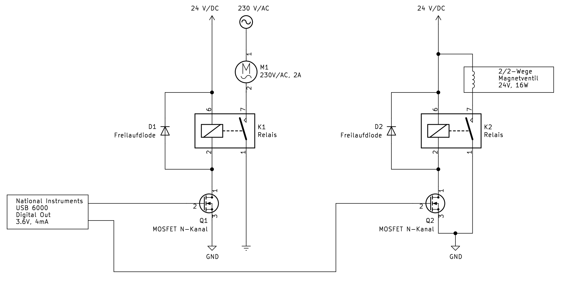

ich bin absoluter Anfänger auf dem Gebiet und habe ein paar Fragen und
hoffe, dass Ihr mir weiterhelfen könnt. Ich habe mich in den vergangenen
Tagen in die Materie eingearbeitet, aber ein paar Fragen sind dabei
offen geblieben:
Ich möchte den AC-Motor einer Pumpe und die DC-Spule eines Magnetventils
mit einem I/O-Gerät (USB6000 von National Instruments) über den PC
ansteuern. Da das I/O-Gerät nur einen sehr geringen Ausgangsstrom von
max. 4mA liefert, möchte ich dazu zwei Relais über je ein
vorgeschaltetes MOSFET ansteuern. Für das Magnetventil benötige ich
24V/DC, daher möchte ich diese Spannung auch für die Ansteuerung der
Relais verwenden. Die beiden Relais sollen jeweils für mehrere Minuten
ein- bzw. ausgeschaltet werden, die Schaltzeit selbst ist unkritisch für
meine Anwendung.
Ich habe dazu eine Skizze angehängt, die zeigt wie ich mir das
vorgestelle.
Hier die technischen Daten der verwendeten Geräte:
- Pumpe: 230V/AC, 80W
- Magnetventil: 24V/DC, 16W
- I/O-Gerät: Digital Output 3.6V, max. 4mA
Folgende Fragen habe ich dazu:
1. Macht das Ganze prinzipiell Sinn so wie ich es in der Skizze
aufgezeichnet habe?
2. Benötige ich für den Motor und die Spule ebenfalls eine
Freilaufdiode, da es sich ja um induktive Lasten handelt?
3. Wäre es besser, das Magnetventil direkt über ein MOSFET, also ohne
Relais, zu steuern? Ich habe leider kein MOSFET gefunden, was bei dem
niedrigen V_GS(th) für entsprechenden Strom geeignet ist.
Danke für eure Hilfe! :)
Gast #5849419
> aufgezeichnet habe?
Ja.
Für den Motor wird das nicht gehen, der wird mit AC betrieben. Einfach
ein passendes Relais suchen, dass auch dafür geeignet ist, Motoren
(induktive Lasten) zu schalten. Ev. einen Snubber verwenden.
Kann man machen, man spart sich das Relais. Und FETs, die bei 3.3V noch
mehrere Ampere schalten können, sind auf jeden Fall verfügbar.
So z.B. der IRLLML6344 kann 4A bei 2.5V Gatespannung.

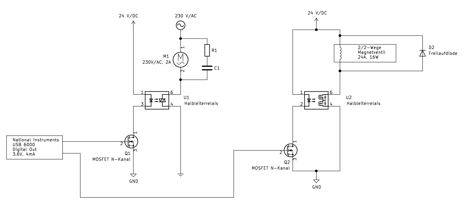

OP #5849477
Vielen Dank für die Antworten!
Ich habe mir das Ganze nochmal überlegt und würde gerne Halbleiterrelais
verwenden. Damit spare ich mir ja auch die Freilaufdiode an der
Relaisspule. Und wenn ich es richtig verstehe, ist auch der Betrieb des
Motors möglich.
Denn laut Anschlussplan im Datenblatt brauche ich dann für die DC-Spule
eine Freilaufdiode, für den AC-Motor jedoch nicht.
Für DC-Spule (Wiring-Diagram S. 3):
https://produktinfo.conrad.com/datenblaetter/500000-524999/507489-da-01-en-HALBLEITERRELAIS_ED06C5.pdf
Für AC-Motor: (Wiring-Diagram S. 3):
https://produktinfo.conrad.com/datenblaetter/500000-524999/507499-da-01-en-HALBLEITERRELAIS_ED24C5R.pdf
verstehe ich das soweit richtig?
Die Methode mit MOSFET ohne Relais für die DC-Spule werde ich parallel
probieren, möchte sicherheitshalber aber auch passende relais bestellen
EDIT:
Ich habe den Schaltplan entsprechend überarbeitet (Halbleiterrelais ohne
Freilaufdioden, DC-Magnetspule mit Freilaufdiode und AC-Motor mit
Snubber). So müsste es jetzt mit den beiden oben verlinkten
Halbleiterrelais funktionieren, oder?

Gast #5854710
Hallo Max,
ich nehme das erste Bild als Bezug.
1. Die Motorschaltung. - Ich würde diesen mit dem Relais wie vorgesehen
schalten. Aber das Relais sollte die Phase schalten, nich den Null.
Sonst liegt auch im ausgeschalteten Zustand immer die Phase an, Und das
macht man nicht.
2. Das Magnetventil - Gleiches würde ich hier machen. Die 24 Volt
schalten, nicht die 'Masse'.
Immer das spannungsführende Potential schalten.
Die Relais kannst Du mit BC547 o.Ä. ansteuern, kein Mosfet! Auch
Widerstände zur jeweiligen Basis des Transistors fehlen noch.
Freilaufdioden mit 1N4148 Anti-parallel zur Spule, um den Transistor zu
schützen.
Gast #5854711
> Relaisspule.
Ja, könnte man so machen, wenn alle Parameter passen würden.
Die Ansteuerung des Magnetventils über das potentialgetrennte Relais ist
wegen des gemeinsamen GNDs nicht notwendig und sicherlich um eine
Zehnerpotenz teuer als mit einem einfachen nMOSFET. Und außerdem: was
ist an einer Freilaufdiode im einzelnen Cent-Bereich so problematisch?
Auch sagt dein verlinktes Datenblatt, dass 5V Steuerspannung für's
DC-Relais das Minimum ist. Du hast aber nur 3.6V ... Geht also nicht!
Für den Motor ist eine Ausführung mit min. 3V verfügbar, das klappt
dann.

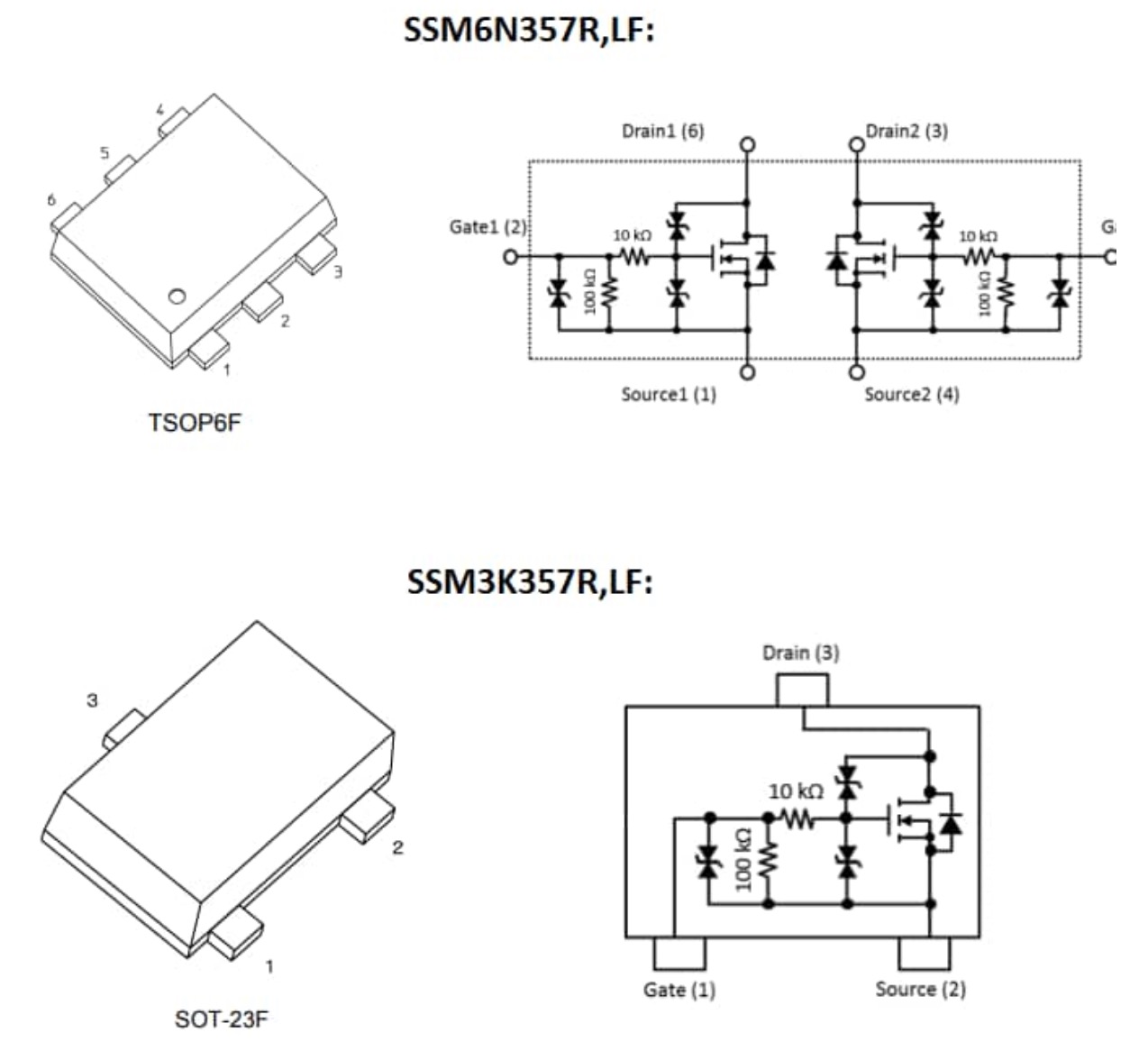

Gast #5854741
Bei den MOSFET würde ich noch eine Kleinigkeit ändern: Und zwar einen
Pull-Down Widerstand (irgendwas zwischen 10k bis 100k) einfügen.
Und zwar wird es warscheinlich Zeiten geben, wo das steuernde Gerät noch
kein Signal liefert (tristate, hochohmig). Warscheinlich wird das bei
jedem Einschalten der Stromversorgung so sein. In dieser Zeit können
elektromagnetische Felder aus der Luft den MOSFET dazu bringen, halb ein
zu schalten. Dabei kann das Relais unerwartet flattern und der
Transistor schlimmstenfalls überhitzen.
Der Pull-Down Widerstand würde in dieser Zeit für einen zuverlässigen
LOW Pegel sorgen. https://i.stack.imgur.com/YwcFa.png
Pass bei den Halbleiter-Relais bitte auf, ob sie einen Vorwiderstand für
die LED integriert haben. Manche haben das nicht.

OP #5855096
Ganz allgemein: Was ist denn der Vorteil eines "normalen" Transistors
für meine Anwendung? Also was spricht gegen die Verwendung eines
MOSFETs? Ich habe mich an diesem Artikel orientiert, demnach sollte ja
beides gehen. Den Pulldown-Widerstand werde ich ergänzen, Danke für den
Hinweis!
https://www.mikrocontroller.net/articles/Relais_mit_Logik_ansteuern
Den AC-Motor würde ich mit einem RC-Glied ("Snubber") entstören. Dann
sollte man ihn doch mit jedem (Halbleiter-)Relais schalten können, oder?
Bzw. wie sollte man den Motor besser schalten?
