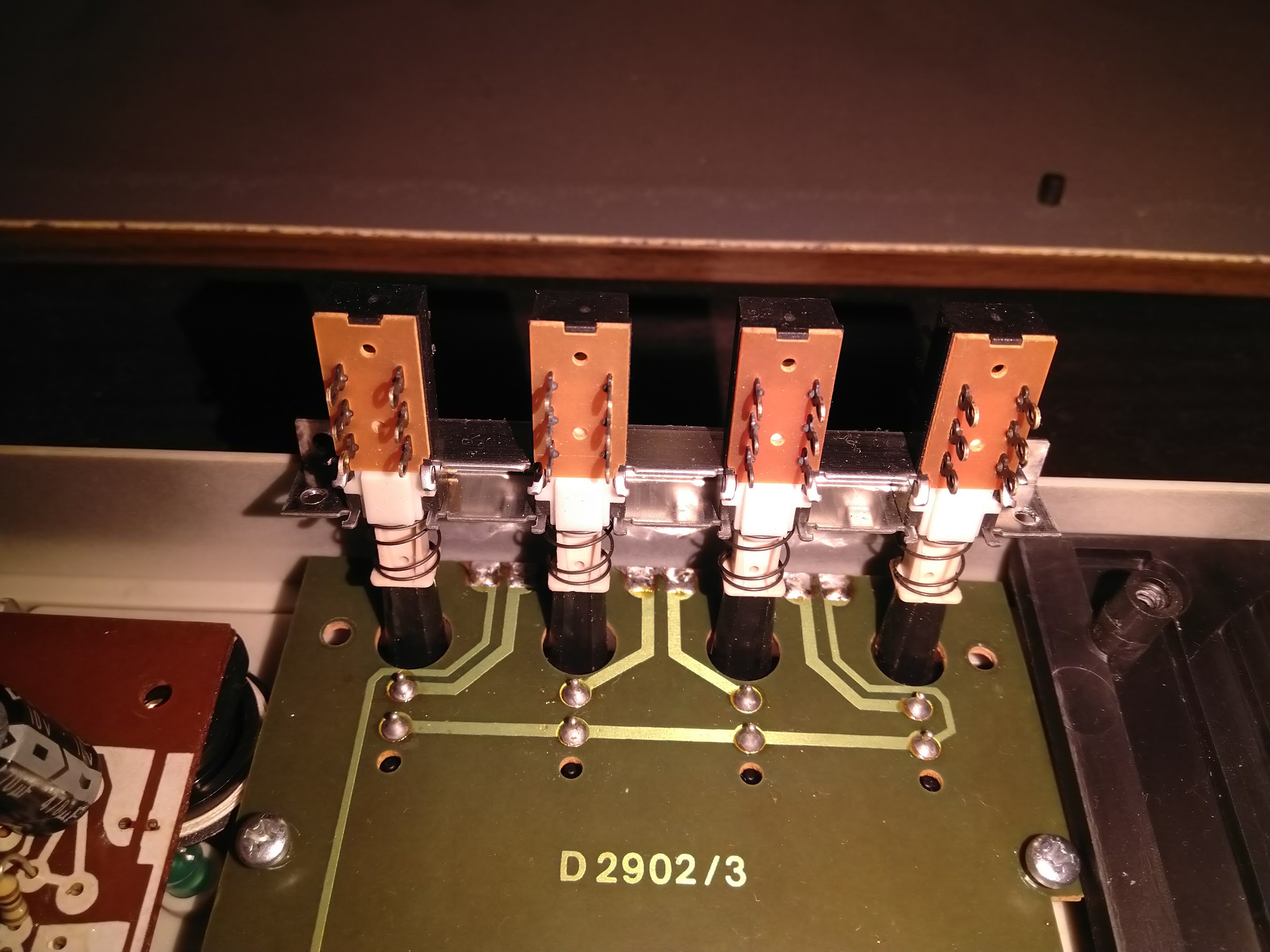

Hi!
Ich bin gerade dabei, einen alten Radio umzubauen (altes Zeug raus,
neues Zeug rein, aber außen sollte so gut wie möglich alles original
erhalten bleiben). Das soll auch ein bisschen ein Lernprojekt sein.
In dem Zusammenhang möchte ich gerne die alten Schalter weiterverwenden,
aber kann mir nicht vorstellen, dass diese mit 24V und geschätzten,
maximal 6A umgehen können.
Ich habe 5V -> 24V DC Relais (auf Platine) gefunden, aber bei 24V muss
ich wohl schon an's selber Basteln. Oder suche ich falsch?
Sind meine Überlegungen korrekt, dass ich vom gleichen Netzteil den
Spulenstrom und den Schaltstrom mit 24V abgreifen kann und damit die
gewünschte Trennung habe?
Welche Lösung würdet ihr empfehlen?

Ich werde nachher nachher gerne Fotos von den Schaltern hochladen, der
Radio ist allerdings schon ziemlich ausgeräumt, da sind Fotos eher wenig
hilfreich. Den Typ reiche ich ebenfalls nach.

So, aus Ermangelung einer Bearbeitungsmöglichkeit hier noch ein Versuch.
Vielleicht hilft das ja etwas weiter. Das Radio ist ein mittelaltes
Philips D2902.
230V ──│Netzteil│── 24V ──│ _/_────── AMP (~120W) │
                          │ (Relais 24V/24V DC?)  │
Plan wäre, im Gerät nur 24V zu haben und diese über eine der alten
Schalter ein und auszuschalten, wobei ich nicht möchte, dass die volle
Leistung über das kleine Plastikteil geht.
OP
Joachim B. schrieb:
> also Relais mit 24V und für >6 A gibt es reichlich.
> Der Schalter schaltet dann nur die Relaisspannung, Relais nach Wunsch
> 16A einpolig abschaltend Finder, oder LKW 20-32A für DC evtl. besser
> wegen Kontaktbelastbarkeit.
Super! Danke, das war schon sehr hilfreich. Bei den vielen Arten fehlt
mir als Einsteiger einfach der Überblick, was ich eigentlich will.
Wäre das
https://www.conrad.at/de/p/finder-40-61-7-024-2320-printrelais-24-v-dc-16-a-1-schliesser-1-st-503731.html
in etwa (zufällig Finder) passend?
Muss ich noch auf irgendwelche Kennzahlen achtgeben? Ist der
Spulenwiderstand relevant? Oder nur für den Verbrauch?
Benötige ich eine Diode (antiparallel)?
Alex H. schrieb:
> Wäre das
passt
Schaltpannung 24V reicht eigentlich
schaden tut sie nicht parallel zur Spule
