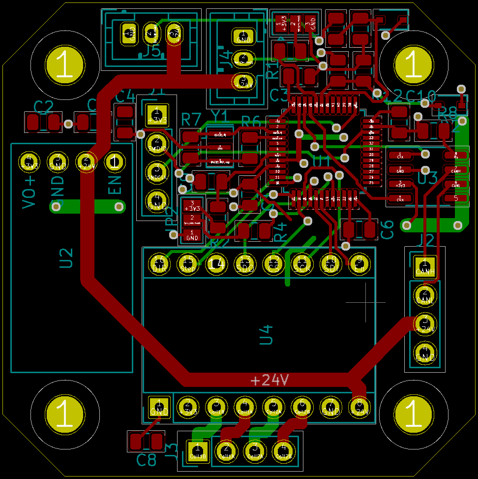

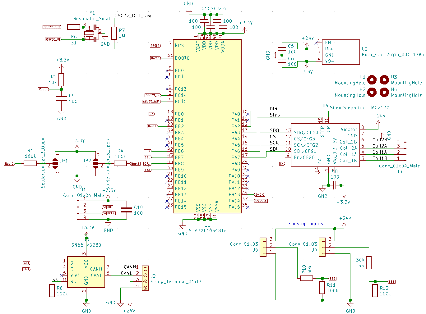

ich bin dabei ein Board zu designen, dass auf nen Nema17 Motor
geschraubt werden kann, den Treiber an Bord hat, per CAN angesteuert
werden kann und zwei Induktive Endstops  (24V) verarbeiten kann.
Platinen lass ich machen und will das dann mit Heißluft löten. Um mir
das Bestücken einfach zu machen, hab ich als Schrittmotor-Treiber ein
Pololu-Kompatibles Modul ausgesucht und auch den 24V-3.3V Step Down als
Modul (siehe Anhang) verbaut. Ich hätte gerne auch den uC als Modul
verbaut, das aber nicht kompakt genug gefunden.
Als Anfänger wäre ich froh, wenn jemand mal über den Schaltplan und das
Layout gucken könnte und mir Tipps geben kann, was ich verbessern sollte
oder ob das so funktionieren könnte.
Ein paar Punkte
- Ich bin mir nicht sicher, ob ich den Resonator brauche oder ob der
interne reicht. Ich würde mir aber gerne die Option freihalten.
- Endstops, das sollen induktive 24V NPN Endstops sein. Ich hab jetzt
nur nen 30k Vorwiderstand und nen 100k Pulldown. Reicht das noch um den
Pin sicher auf High zu legen?
- uC: Ich hab jetzt den viel zu starken STM32F103 genommen, weil ich den
hier schon auf den BluePill Boards hab und der CAN kann.
- Ich werd auch nen Stencil bestellen. Sind die Bauteile zu dicht
aneinander oder bekommt man das auch als Anfänger schon hin? Ich hab
eine ganz einfache LED Platine mit 0603 Vorwiderständen mit Heißluft
gelötet. Platzieren war fummelig, daher bin ich jetzt auf 0805 gegangen…
- Wie sieht das EMV-Mäßig aus? Hab ich zu wenige Cs oder zu weit weg und
Strom fließt schlecht von einer Seite zur Anderen?
Insgesamt interessiert mich vor allem eure Meinung, ob ich mir da zu
viel vorgenommen habe oder ob das schon klappen kann.
Falls Interesse bestehen sollte, kann ich das Projekt auch unter ner
offenen Lizenz freigeben und die Kicad Files hochladen.
Hier noch das Board:
https://gerber-viewer.easyeda.com/showcase/?#!id=8e41dbfb7b0211e999d9026a86b9cae7
Danke schonmal.

Danke Rainer, sollen natürlich überall nF sein. Hab ich jetzt angepasst.
R6 sollen tatsächlich 31Ω sein. Ich hab den sonst auch nie gesehen, im
Datenblatt aber irgendwo was dazu gefunden und dann diesen Wert
ausgerechnet. Ich hätte den erstmal nicht bestückt und gebrückt.
Die Abschlusswiderstände würde ich jetzt direkt an die Leitungen
löten... vielleicht sollte ich doch nen Footprint dafür vorsehen.

OP #5850755
Ok, ich hab jetzt noch ne Zener und einigermaßen passende Widerstände
für nen Spannungsteiler spendiert. Zusammen mit den 10kOhm im Sensor
sollte die Zener nicht viel zu tun haben.
Super froh wäre ich, wenn sich einer das Board angucken könnte. Ich habs
jetzt nochmal angehangen. Sind die Vias zu nah an den Bauteilen oder
kann man das so schon machen? Auf der Vorderseite ist eine 3.3V Plane,
die Rückseite ist auf Masse...
Ähm Die Zener ist wohl falsch herum eingezeichnet...

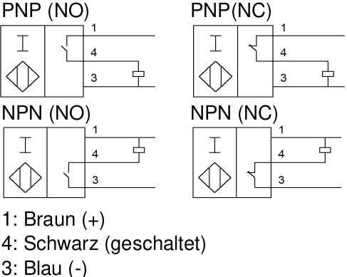

#5852459
Ein reinrassiger npn-Ausgang ist ein open-collektor. Der liefert i.a.
selbst keine Spannung (kein pull-up gegen Betriebsspannung). D.h. der
schaltet nur gegen Masse und ein pull-up gegen 3,3V wäre deine passende
Eingangsschaltung, Pegelwandlung entfällt. Aber lieber ins Datenblatt
schauen oder nachmessen. Genauer Typ?

OP #5852516
Hi Joachim, Danke für deine Antwort. Die Sensoren haben tatsächlich
(leider) einen Pullup gegen die Betriebsspannung. Scheint mir aber bei
allen induktiven Endstops so zu sein. Ich hab hier die:
https://www.ebay.de/itm/401735456207
Aber auch bei anderen habe ich das gesehen. Angehangen hab ich die von
Igus.
Ich glaub morgen bestell ich das einfach. Bei 4 pro Panel und 5 Stück
kann ich 18 mit falschen Widerständen verhunzen. Ich hoffe nur, dass
prinzipiell kein Fehler drin ist...
#5852597
Ich seh da erst mal keinen internen pull-up, sondern einen angedeuteten
externen.
Ein komplettes Datenblatt habe ich auch nicht gefunden, in den
Fragmenten stand nichts von pull-up, H-Ausgangsspannung oder
H-Ausgangsstrom. Miss einfach mal nach, ob da am nackten Ausgang
wirklich 24V rauskommt.
Ich glaubs (noch) nicht, möglich ist es aber.
Du kannst natürlich einen dazu setzen, damit du auf 24V Pegel kommst und
den dann wieder auf dein System anpassen. Oder aber den Vorteil des OC
nutzen - einfachste Pegelanpassung.

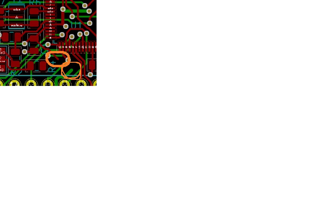

So herum gepolt hat die Diode viel zu tun: Sie zieht ES1 dauerhaft auf
Masse. -> Umdrehen.
Auf dem Board enden zwei Leiterbahnen im Nichts.
[Mist, Bild zweimal angehängt]
OP #5852714
Danke Joachim für deine Einschätzung. Hier nochmal ein Datenblatt
https://files.pepperl-fuchs.com/webcat/navi/productInfo/edb/123391_ger.pdf
So langsam glaube ich, dass du recht hast. Ich mess das heute Abend
nochmal nach. Ich war der Meinung das schonmal nachgemessen zu haben.
Hier der schreibt das aber anders herum:
https://mertarauh.com/2017/01/18/dont-trust-the-internet-and-how-to-add-an-inductive-proximity-sensor-to-your-3d-printer-the-proper-and-easiest-way/
Hätte eine gewisse Ironie, wenn er bei der Überschrift falsch lag.
@Thomas die Diode im Schaltplan ist falsch herum, hab ich noch schnell
dazu geschrieben, bevor ich den Beitrag nicht mehr ändern konnte.
Die rote Bahn endet in der 3.3V Plane, die ich zur besseren Übersicht
ausgeblendet hatte. Die Grüne verbindet ein Stück GND-plane, an die dann
aber tatsächlich nichts mehr angeschlossen ist.
Kommt mir auch beides unsauber vor, aber wie schließt man etwas sauber
an eine Plane auf der selben Ebene an?
Danke auf jeden Fall für deinen Blick.
Beschwert sich denn keiner über meine Vias oder die enge Platzierung und
so?

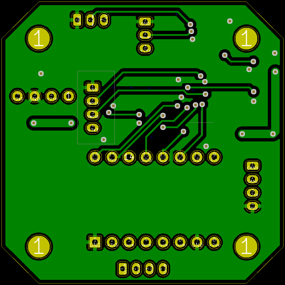

Persönliche Seite #5852758
Würde noch die Beschriftung sichtbar platzieren(U1,U2,U3,U4,..), macht
sich bei der Fehlersuchee gut.
Überall wo der Text auf Vias sind wird der Text "Durchlaufen" nicht
lesbar sein(C9)
> so?
Prinzipell ist das ok. Vielleicht die dünnen Leiterbahnen noch was
dicker falls geht aber kein muss. (Der µController hat ja ein QFN48 da
ist ein Pin  bei 0.25mm Breite)
H.Joachim S. schrieb:
> Zum Layout-schauen habe ich keine Lust. Probiers halt aus, nur die
> selbstgemachten Fehler sind das, was man im Lauf der Zeit Erfahrung
> nennt :-)
Und die prägen sich am besten ein ;).

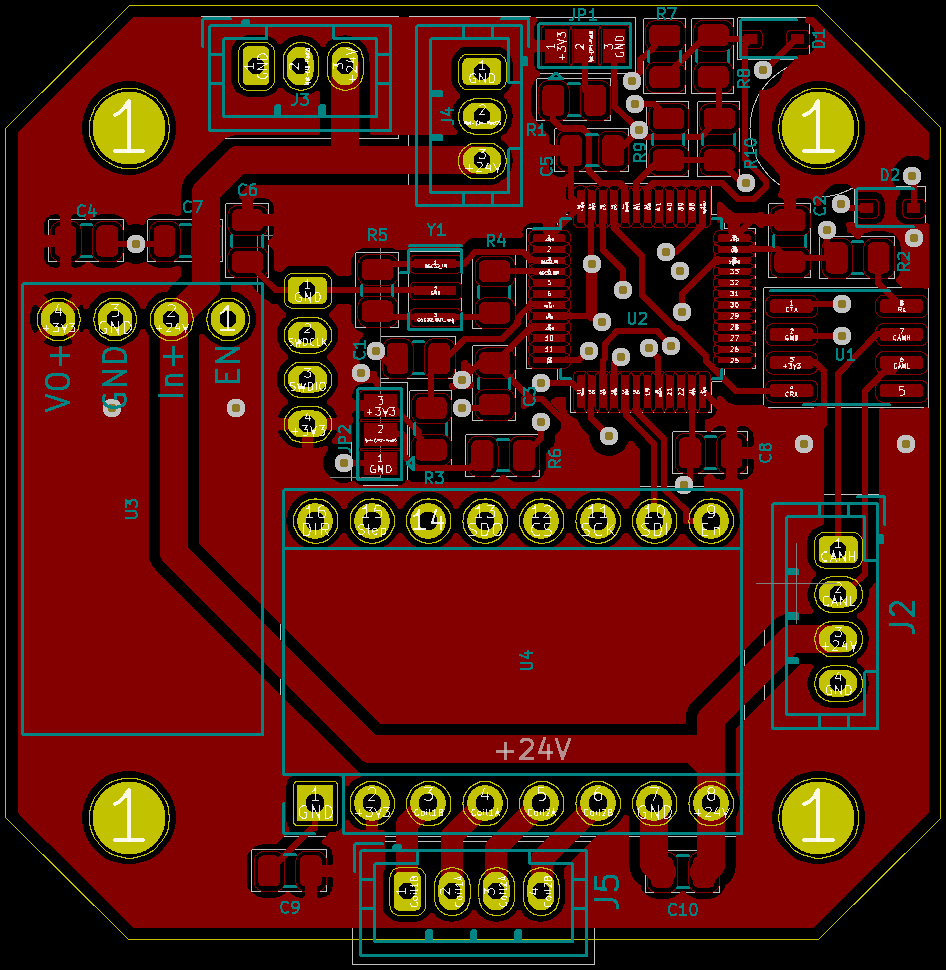

OP #5852850
Danke Rainer, ich hab die Beschriftung etwas kleiner gemacht und besser
platziert. Kicad ist der Meinung, dass das 0.25er Leiterbahnen sind.
Soll ich besser auf 0.30 oder was meinst du?
Ich hab jetzt auch nochmal die Stecker geändert. Ob ich den Stepper dann
direkt anlöte oder stecke muss ich noch sehen. So wie es jetzt ist,
steht der doch etwas über. Kennt jemand kleine Stecker mit Rastung, die
bis 2A spezifiziert sind?
@Joachim, sorry sollte natürlich eine NPN Variante sein:
https://files.pepperl-fuchs.com/webcat/navi/productInfo/edb/206379_ger.pdf
Ich versteh nicht, warum der Pullup irgendwie außerhalb suggeriert
wird... Ich habs jetzt doch schnell nachgemessen. Den Pullup selber kann
ich nicht messen. Mit 12V Versorgung,  liegen am Sensorkabel aber 11.3V
an. Oder floatet der einfach auf diesen Wert? Ich hab außer dem
Multimeter ja nichts am Pin.
Die Diode sperrt die 24V dann zum uC. Im uC aktivier ich den Pullup.
Wenn der Sensor auslöst, wird der uC und egal welcher Pullup noch im
Sensor steckt oder nicht, beide auf GND gezogen. Richtig? Klingt
irgendwie einfach.
edit Ich hab übrigens den 24V noch nen 4.7uF C spendiert.
#5852908
Gibt also doch eine Spannung aus - na gut, überzeugt.
Kannst ja mal ne Strommessung Ausgang gegen Masse machen, wird dann
wahrscheinlich bei wenigen mA liegen.
Die 11,3V deuten  auf eine zus. Diode, erklärt auch, dass du da keinen
Widerstand messen kannst.
Ist aber auch egal, kannst deinen Spannungteiler oder eben die
Diodenschaltung (1N4148) nehmen.
Kleine Unterschiede im Defektfall (Unterbrochen, nicht versorgt o.ä): da
liefert der Spannungsteiler L-Pegel, die Diodenschaltung H. Das dürfte
bei dir aber egal sein.
OP #5853070
Strom fließen exakt 1.13mA (bei 12V), ist also ein 10k Pullup. Warum ich
diesen Wert nirgends finden kann, ist mir ein Rätsel.
Wenn ich die Bestelle, dann bekomm ich ohnehin zu viele Boards. Dann
mach ich einfach 2 Boards mit Diode und 2 mit Spannungsteiler aufs Panel
und dann bestück ich erstmal die mit weniger Bauteilen (Diode).
Danke Joachim und allen anderen für die Unterstützung.
