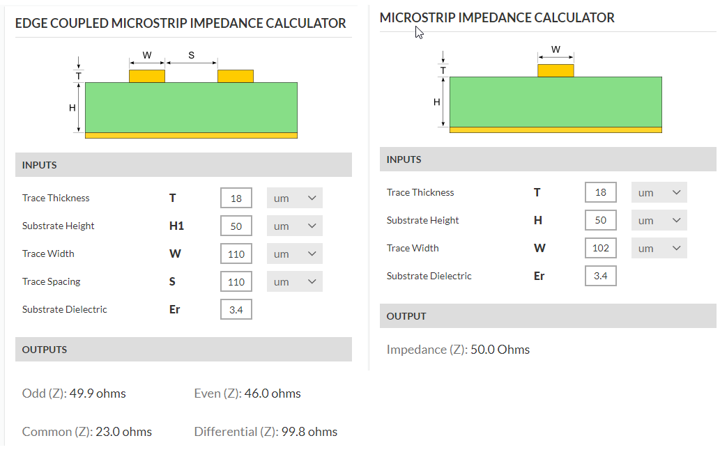

Gast #5850312
So könnte ich mein Design starten, oder sind diese Werte wenig
nachvollziehbar?
Ich würde die Asymmetrie im Cadence jetzt einfach mal ignorieren und die
Contraints entsprechend symmetrisch für TOP und BOTOM setzen
entsprechend der externen Rechnung.
#5850381
hmmm, wenn ich deine Werte ins Saturn PCB Design tool eingebe komme ich
auf Zdif 67,8 und Z0 40,7Ohm. Das Saturn deckt sich zumeisst halbwegs
mit dem, was LP Fertiger nachher ausrechnen. Es ist kein Polar, aber
dafür kostet es auch nichts und für ne schnelle Lösung ist das
akzeptabel. du musst sehr viel breitere Leiterzüge erstellen um auf die
angestrebten 100 Ohm zu kommen.
Das würde mir nur gelingen, wenn ich die 80µm Line 300µm Space gegenüber
stelle. (Für Kleber und Pi-Coverlay hab ich jetzt auch die 3,4Er
angenommen und gehe davon aus, daß die Innenlage die
Impedanzkontrollierte wird. Andernfalls wird das nicht zu machen sein
mit dem geringen Abstand.

Gast #5850758
> nachvollziehbar?
Man kann so starten. Mein PCB-Kalkulator rechnet für die differentielle
Microstrip allerdings nur 90Ω aus.
Hast du n solcher Programme, so erhältst du auch n verschieden
Ergebnisse. Ist leider so und wurde im Forum auch schon mehrfach
diskutiert.
Auch speziell zu der Berechnung der differentiellen Impedanz gibt es
offenbar verschiedene Ansätze und auch Behauptungen.
Oft wird Zdiff = 2* Zodd berechnet - aber das ist nicht durchgängig in
allen Tools. Zumindest ist 2*Z0 (also die Impedanz einer
Single-Ended-Leitung) nicht gleich Zdiff.
Mit deinen Daten für die single-ended MS (w=102µ) rechnet mein Programm
Z0=49Ω aus.
Mit den Leiterbreiten der diff. Leitung (110µ) sind es für die
Microstrip dann Z0=48Ω.
Die 18µ Kupferdicke stimmt aber auch nur dann, wenn in der Leiterplatte
keine Vias enthält. Denn dann wird aufgekupfert und die 18µ werden
schnell zum doppelten.
Grundsätzlich sind Z-Leitungen auf Außenlagen nicht besonders genau zu
bestimmen, es wird bei der Berechnung quasi davon ausgegangen, dass die
zweite GND-Lage unendlich weit entfernt ist, mit Isolation durch Luft
mit epsr=1.
In der Realität gibt auch das schon eine Ablage.
Ähnlich gibt es auch Ablagen durch die Toleranzen, mit der ein Fertiger
die Leiterbreiten und die Isolationsdicken fertigen kann. Selbst der
Aufbau bei FR4 - es gibt unterschiedliche Glasfasergewebe - hat
zumindest Inhomogenitäten zur Folge. Bei einer Flexleiterplatte mag das
anders sein, da habe ich keine Erfahrungswerte.
Anderseits sind Abweichungen vom idealen Z-Wert selten richtig kritisch.
Kritisch ist es dann, wenn Forderungen nach einer
Mindestreflexionsdämpfung vorhanden sind. So z.B. bei
GBit-Ethernetleitungen.
Geht es 'nur' um Signalintegrität innerhalb einer kurzen Distanz und
innerhalb einer Leiterplatte / eines abgeschlossenen Systems sind
erfahrungsgemäß auch mal 10% Ablage kein Beinbruch.
Die Unterschiede, die Cadence hier an den Tag legt, sind mir auch nicht
einleuchtend. Wie aber auch weiter oben schon erwähnt wurden: jedes Tool
liefert ein anderes Ergebnis, teilweise deutlich anders. Speziell bei
Offset-Striplines nehmen die einen Programme einfach die mittlere Höhe,
andere berücksichtigen tatsächlich den Offset.
Größtes Vertrauen in genaue Ergebnisse hätte ich in die Polar-Toolkette,
aber die ist unbezahlbar im nicht professionellen Umfeld.
Meine Zahlen stammen aus dem Programm "ci PCB" (controlled impedance
solver for PCB), ein Open-Source Projekt.

Moderator (Firma: Titel) Persönliche Seite #5853316
HildeK schrieb:
> die Antwort/Erklärung dafür würde mich schon interessieren.
Programmierfehler.
HildeK schrieb:
> jedes Tool liefert ein anderes Ergebnis, teilweise deutlich anders.
Sind auch nicht immer die selben Programmierer.
Arthur schrieb:
> Das kann ich ja dann nochmal mit den diveresen Rechnern vergleichen und
> dann weiß ich, welchen ich für diesen Fertiger nehmen muss.
Du weißt dann, welche Software dieser Fertiger zur Impedanzberechung
nimmt... ;-)
Der Witz am Ergebnis ist dann: es funktioniert trotzdem. Denn schon,
dass man dran denkt, die Leitungen halbwegs sinnvoll verlegt, keine
Stubs und sonstwas reinmacht und andere Signale entfernt hält, ist der
eigentliche Schlüssel zum Erfolg.

Der Aufbau ist doch eben nicht symmetrisch (Kupferlagen der
Aussenlagen sind unterschiedlich dick).
Hast du die "width" Daten eingegeben?
Wenn nein, liegt der Fehler vermutlich darin, dass das Programm nur bei
Layer 1 eine Aussenlage erkennt, und bei Layer 3 die Aufkupferung
"vergisst".
Generell würde ich mal nachfragen, ob ein 4 Layer PCB nicht u.U.
günstiger ist, da das eher "Standard" ist.
