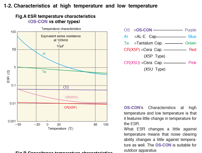

Ich vermisse die Berücksichtigung des ESR im Kondensator.
Nimm mal einen OSCON und schraube Deine Umgebungstemperatur hoch und
guck mal, was passiert....
Tut nur im Sub% Bereich was zur Sache. Ein 25V/1500uF Kondensator hat
knapp 30mOhm.
Ändert auch nicht wesentlich was. Wird sogar eher niederohmiger.
Oder was sollte passieren?
