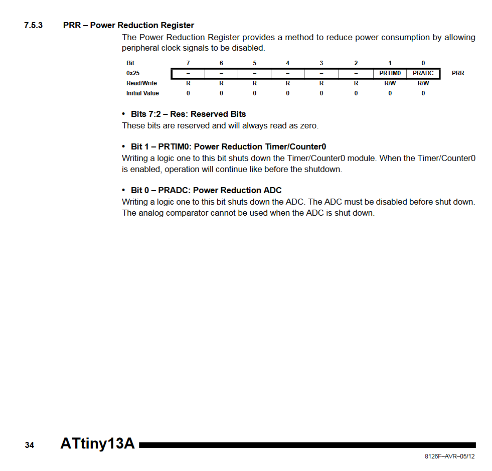

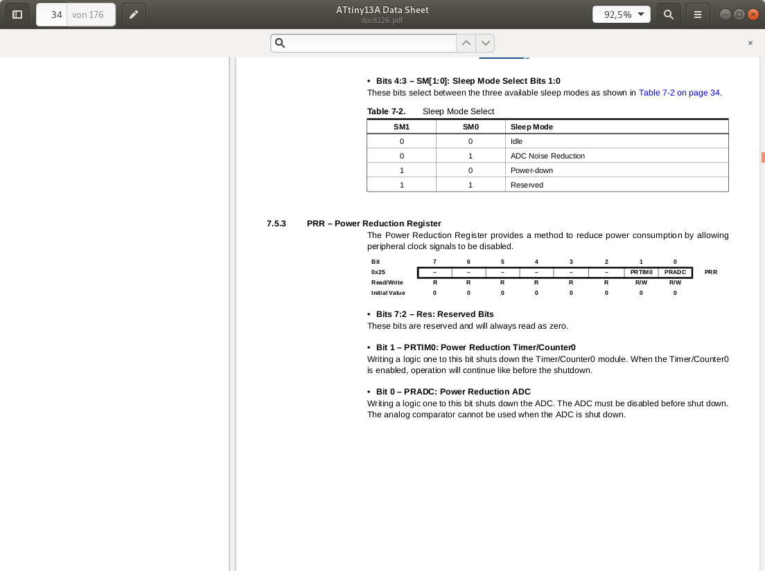

Gast #5850548
> M. K. schrieb:
>> Den ADC brauchst du nicht, also kann man den auch ausschalten im PRR mit
>> PRR |= (1 << ADC);
Matthias S. schrieb:
> Sowas gibts beim Tiny13(A) nicht.
Ich habe mal eine Seite vom Datenblatt des ATTiny13A angehängt. Soweit
ich weiß, hat der ATtiny13 das Bit nicht, und der ATTiny13A hat es.
