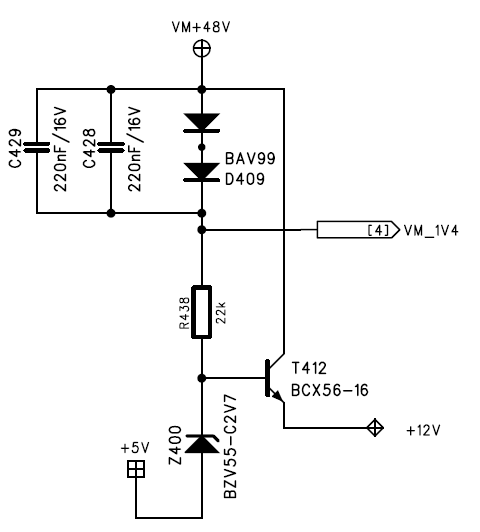

Bild1: Hier gehen +5V und +48V rein. Der Ausgang +12V versorgt einen uC,
VM_1V4 geht in eine Verstärkerschaltung. Welche Spannung hat VM_1V4?
48V? Wozu die Kondensatoren? Und wieso extra nochmal die 5V Eingang? Ist
das notwendig?

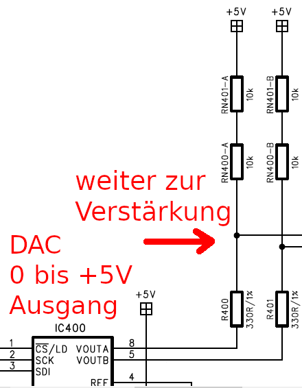

Bild2: Hier sind 2 Ausgänge von einem DAC. Die haben zwischen 0 und +5V.
Diese gehen in eine Verstärkerschaltung. Wieso kommt hier nochmal +5V
über die Widerstände von oben dazu?

Sebastian R. schrieb:
> Bild1:
> Der Ausgang +12V
Da kommen aber keine 12V raus. Wenn das eine 7,2V statt einer 2,7V
Z-Diode wäre, dann eher. Aber dann wäre es auch eher eine 7,5V Z-Diode,
denn 7,2V Z-Dioden gibt es nicht.
> versorgt einen uC
Ein uC, der 12V aushält ist auch sehr ungewöhnlich.
Und VM_1V4 heißt wohl im Klartext "VM minus 1,4V".
Die Antwort ist evtl. weiter hinten im Schaltplan versteckt. Vielleicht
kann der nachfolgende Verstärker gar nicht bis 0V herunter. Oder die
Wirderstände sind vorgesehen, aber gar nicht bestückt. Oder, oder...

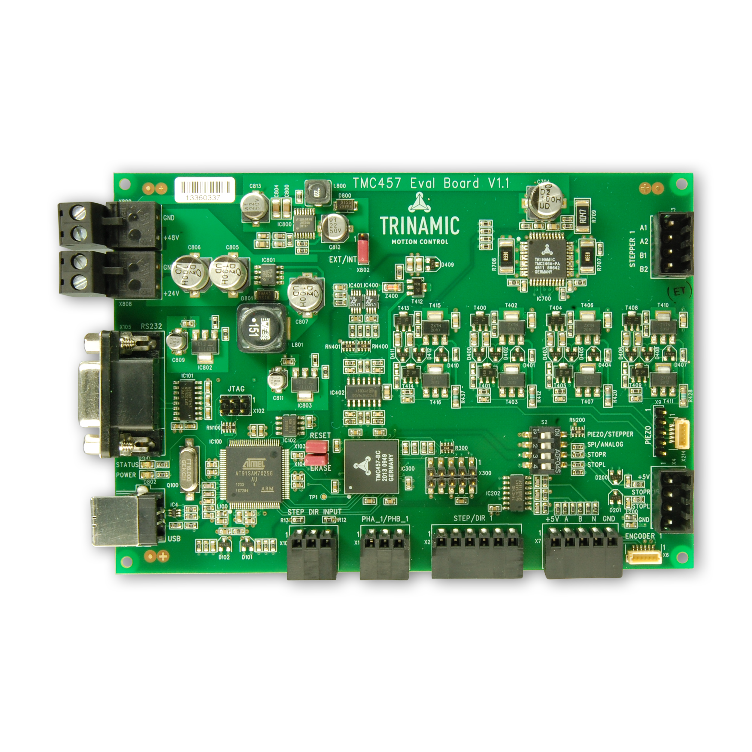

P.S. Hier auch noch ein Bild der Platine
Diese ca. 7V (denn weder sind die 2,7V der Z-Diode genau 2,7V noch ist
die Ube des Transistors genau 0,65V) versorgen keinen uC, sondern die
OPs der analogen Endstufen.
> warum diese Schaltung so ist, und was sie macht.
Das ist eine analoge Endstufe, die die Spannung an den Phase1..4
Ausgängen entsprechend der Vorgabe aus den beiden DAC einstellt.
Die beiden Dioden gehören zu den mit den BCX53 gebildeten Stromquellen.
T412 ist ein einfacher Längsregler für die Versorgung der Opamps.
Und die in Reihe geschalteten 10k Widerstände sollen den Ausgangspegel
der DACs etwas anheben, so dass es stets mehr als 0V sind.

Ok, die Versorgung der Verstärkung ist klar. Was ich nicht verstehe,
warum braucht man die 5V in Bild 1 noch zusätzlich. Würde das nicht auch
nur mit den 48V gehen???? Und die Kondensatoren sind nur zur
Stabilisierung?
Warum will man das? Daraus folgt ja, dass auch die Ausgänge Phase1-4 nie
auf 0V gesetzt werden können.
> Daraus folgt ja, dass auch die Ausgänge Phase1-4 nie auf 0V gesetzt
> werden können.
1. Können sie sowieso nicht, weil da immer mindestens die Uce des
"unteren" Transistors übrig bleibt.
2. Der Witz ist ja, dass die "Ruhespannung" dieser Schaltung nicht 0V
ist, sondern Vcc/2 an allen Phasenausgängen. Wenn alle Spulenanschlüsse
des Motors diese Spannung haben, dann fließt kein Strom. Und von dort
aus wird dann "positivere" (z.B. 40V) oder "negativere" Spannung (z.B.
10V) gegenüber anderen Phasenanschlüssen angelegt.
Du solltest dich dahingehend nochmal mit der grundlegenden
Funktionsweise dieser Karte beschäftigen.
